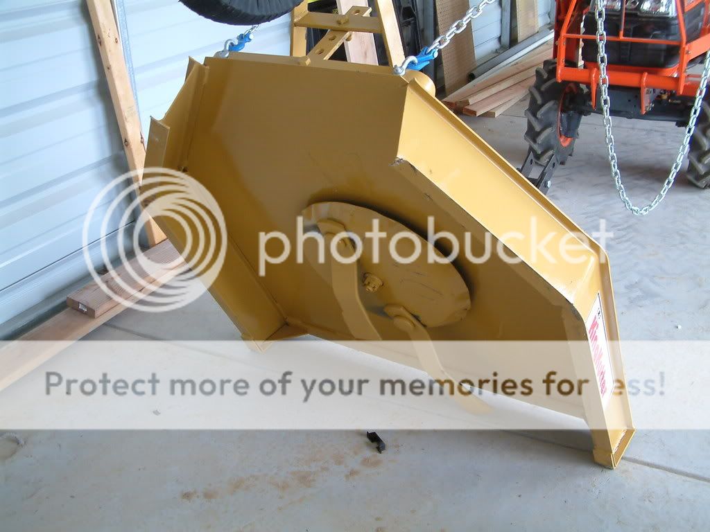

Да я тоже очень долго изучал этот вопрос. Мне не заготовка сена нужна, а именно покос и измельчение травы.
То, что обсуждается в этой теме это называется на самом деле flail mower.
У америкосов эта штука очень популярна у дорожных служб. Просто потому ей конструктивно невозможно зарядить какой-нибудь булыгой в проходящего мимо человека или проезжающий автомобиль.
Прямой конкурент косилки такого типа brush hog.
Я для себя решил строить именно такую косилку. Заказал у китайцев редуктор и у америкосов лезвия от джон дира (чтобы сделать захват 1.20). Агрегатировать с трактором 16 л.с. Однозначный плюс браш хога перед флейлом - то что он требует менее мощного трактора при том же захвате и более прост в обслуживании (проще поточить 2 лезвия, чем несколько десятков).
Минус - на браш хоге очень тяжелые лезвия (2.5 см толщиной). Поэтому камни из него вылетают с такой скоростью, что запросто убьют человека.
ставится защита гибкого образца и не кто не кого не убьёт, какие б там камни не были или ножи
