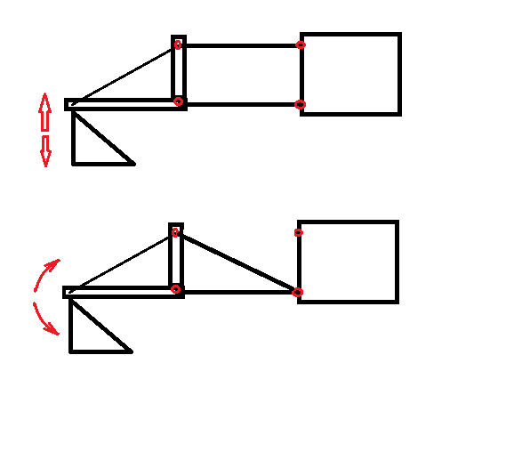

В таких случаях (1-2 корпуса, лучше 1) можно вот таким способом:

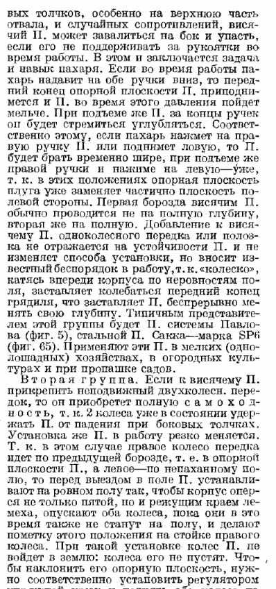

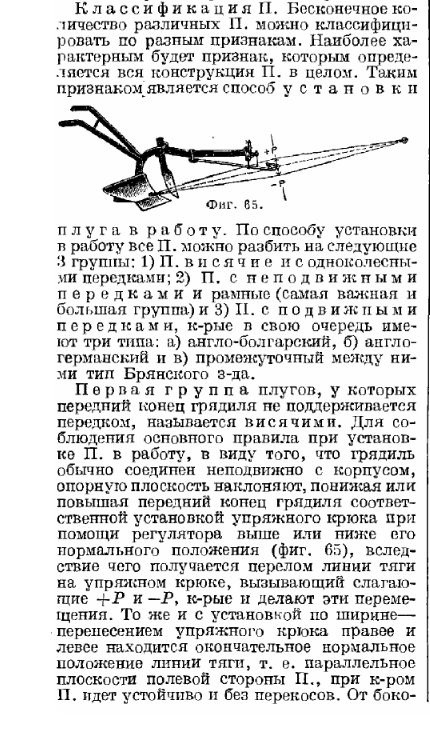

Я сомневаюсь что у кого либо здесь присутсвующих есть опыт работы с конными плугами. Сам только в детсве видел как пахали такими. Поэтому для того что бы понимать как были устроены и работали эти плуги надо обратится к "технической" литературе тех времен. Вот страничка из части (приложена ниже) про плуги какого то научного труда. Тут описан принцип регулировки глубины пахоты конным плугом. Хотя тут его не называют "конный", так как это не принципиально "кто или что" его тянет (конная или механическая тяга). Ведь первоначально трактора использовались просто вместо лошади на тех же орудиях.
И опять же касаясь регулировки глубины пахоты навесным тракторным плугом, колесо не единственный способ регулировки.
Мало того так эти способы были заложены к конструкции тракторов еще советских времен и новые трактора обязаны были проектироваться с такими возможностями.
