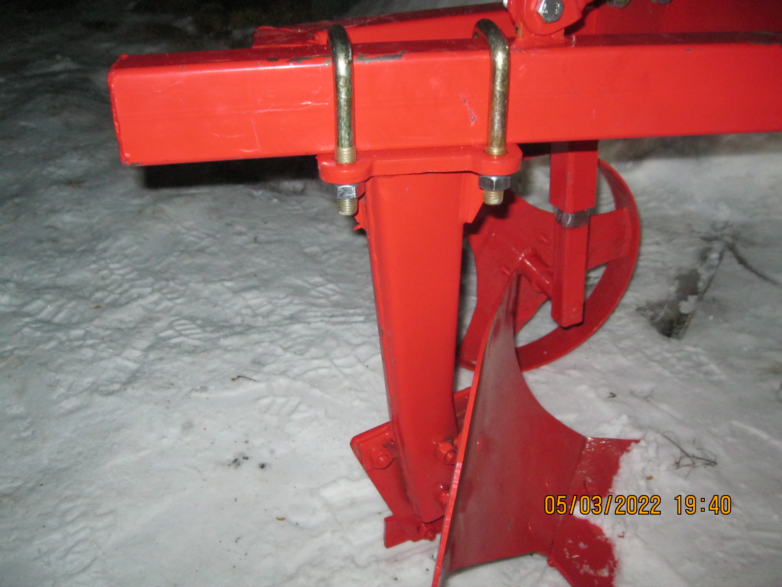

Вы можете подсказать, на бометовском плуге, полевые доски параллельно раме? На этом пятка задрана вверх примерно 4-5 см, а передняя часть доски, почти наравне с носком лемеха. Т.е. плуг поставил на пол в гараже (горизонтальная поверхность), рама плуга в горизонтальном положении, а полевые доски задней частью (пятками) задраны вверх. Это норма или так не должно быть? Креплением не предусмотрена возможность регулировки наклона.
: Новые Васюки
09.09.2016 - 08:15
: 6297
Арсен Борисович пишет:
Lugacheff пишет:
Этот Керланд, закашивает под Польский Бомет.
И цвет у них Бометовский.
Но у меня с плугом Бомет - проблем не было.
Буду рядом с плугом - сделаю вам фото.
: Калужская область
06.10.2011 - 08:54
: 6415
На сколько я знаю,они должны быть параллельно и выше на пару сантиметров кончика лемеха,что бы плуг лучше заглублялся.
: Новосибирская область
13.09.2023 - 14:12
: 81
Я тоже так думал. Вот недавно прочитал из умной книжки - "1)принимает на себя боковое давление пласта, и передает его стенке борозды. 2) передает вертикальное давление пласта на дно борозды".
И угол наклона полевой доски изображен в обратную сторону, пяткой вниз.
На моем плуге конструкция стоек (причем обеих) такова, что без болгарки не переделать положение досок. Не хотелось бы отрезать ненужного не разобравшись в сути.

Lugacheff пишет:
Как-то так.
На перевёрнутую пятку полевой доски, не обращайте внимания.
Я её туда прилепил, чтобы она не затерялась, и была всегда при плуге.
А на штатном месте - эта пятка часто мешает.
13.09.2023 - 14:12
: 81
Lugacheff пишет:
Как-то так.
Спасибо. Видно, что расположена иначе, даже относительно нижней части стойки (не знаю как ее обозвать, то место куда прикручивается эта доска), да и параллельность относительно рамы видно.
Lugacheff пишет:
А здесь можно пояснить, когда, почему?
: Новые Васюки
09.09.2016 - 08:15
: 6297
Вот в таких случаях - когда надо пахать от забора... а у забора уровень земли сильно выше, чем по самому участку.
А пятка довольно широкая, в сравнении с полевой доской, и не даёт полевой доске прорезать этот бугор, и дать зацепиться лемеху за землю.
Получается, плуг на этой пятке может вывешиваться, пока лемех не цепанёт землю.
В общем, чтобы плуг начинал пахать ровно с того места, где его опустили, а не вывешивался на этой пятке.
