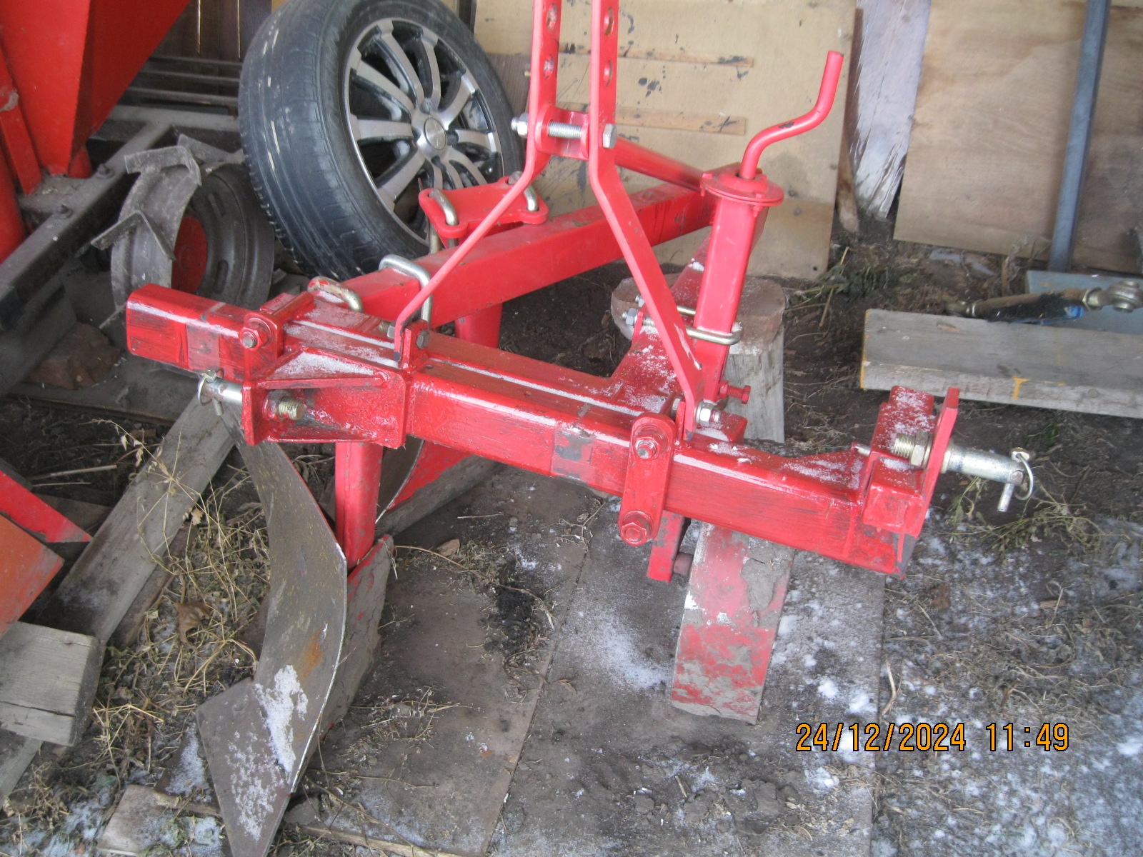

Здравствуйте.
Половину от этого плуга прицепил на трактор.
Буду рад выслушать все замечания.
Прилепить оборотник ума не хватило.
27.02.2014 - 09:25
: 2261
Опорное колесо не слишком маленькое?
И вообще для одного корпуса нужно ли оно? Если сделать геометрию рычагов не паралеллограмм, а трапецией, что бы плуг опускался-поднимался по некоторому радиусу, тогда он автоматически будет поддерживать глубину вспашки.
Условно выглядит так: Для одного корпуса плуга нет необходимости добиваться параллельности рамы.

Опорное колесо 200 мм. Про параллелограмм можно пожалуйста подробнее?
27.02.2014 - 09:25
: 2261
Параллелограмм это четырехугольник у которого стороны попарно параллельны.
На тракторе рычаги и точки крепления этих рычагов на навесном и самом тракторе создают такой параллелограмм, что позволяет сохранять неизменным положение навесного (горизонтальность) при изменении высоты подъема навески.
Если уменьшить расстояние между точками крепления рычагов на стороне трактора в пределе до одной точки, то получится треугольник. Это дает подъем и опускание навесного по радиусу.
В промежуточном положении получается трапеция по форме. Это дает движение навесного вверх-вниз не строго парралельно и не совсем по радиусу (точнее говоря увеличиваем радиус далеко за точки крепления рычагов). Используя это можно достичь эффекта автоматического поддержания глубины для однокорпусного плуга. Так как при движении плуга по радиусу меняется угол атаки в зависимости от положения. Чем ниже опускается плуг тем меньше угол атаки, чем выше поднимается плуг тем больше угол атаки.
Почему трапеция а не траугольник? На треугольнике получается слишком высокая чувствительность (реакция) на изменение внешнего воздействия (например плотности грунта). Трапеция уменьшает эту чувствительность (на параллелограмме ее нет совсем).

Колесо на плуге переделал. Пахать пробовал.
На сырой залежи с корн ями и дерном. Переворачивает.
