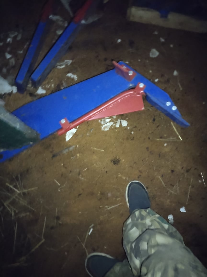

Николаич день добрый, вот чешу голову как поступить с лугом, у меня есть участок под сенокос, но с каждым годом он все хуже и хуже дает урожай, думаю провести его чизелевание, но вот у стандартного чизеля между стойками 35 см, а это уже чуть ли не вспашка, думаю примеру сделать расстояние в 70 см и пройтись так, но боюсь что это может приведет к провокации роста бурьянной растительности или мои опасения напрасны и можно смело рыхлить не переживать на этот счет, заранее спасибо!

Strannik_01 пишет:
Такая идея приходит в голову не только Вам,но и у меня были попытки омолодить травостой тким образом.Кардинально смены травостоя не будет,бурьяна боятся не надо,улучшатся условия для того что растет и это немного повлияет на увеличение урожая,+подкормка удобрениями.
Но прежде чем это обсуждать надо фото чизеля, он может просто не пойти и будет грести кучи дернины даже если снять снять через одну лапу, стойка будет грести.Поэтому на орудиях которые предназначены для таких целей стойка , имеет острую насадку или перед стойкой должен идти дисковый нож.Сделайте пробный заезд на поле и все будет понятно.

Николаич 777 пишет:
По чизелю классическая стойка ибо искал стойки специальные для щелевателя есть завод в Саратове, но они в данный момент их не делают сказал нет специальной стали для их изготовления делают обычные стойки...
я нашел стойки для плуга плн вот такие,1
думаю их поставить на плуг и пробовать рыхлить....
да с дисками которые дернину режут видел импортные решения, лихо у них это получается, но вот стоимость от которой глаза на лоб лезут, вот и ходишь думаешь как и что сделать с небольшими вложениями, а то объем большой, а урожай минимальный....
тут думаю на худой конец арматуру эту можно заточить или вместо нее приварить остро заточенную пластину из рессорной стали...

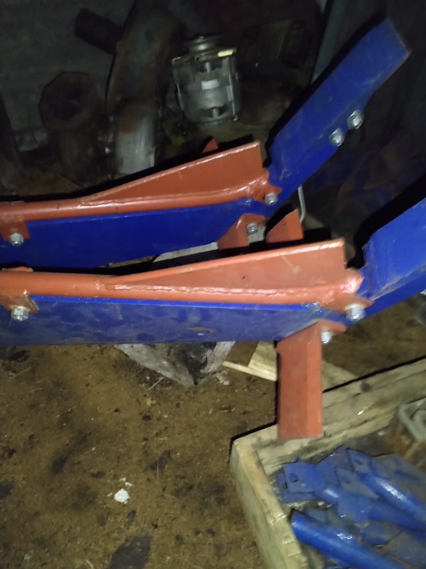

такие наставки прислали для моего плуга ПСКУ для работы по пласту многолетки. К сожалению еще не испытывал

Николаич 777 пишет:
интересное решение, короче у меня фото что-то не прикрепилось, поправил сейчас видно....
в целом те которые я хочу, очень похожи на ваши стойки, думаю вот эти уголочки это прекрасное решение!

и такие мысли в голове есть, скорее всего так и будем пробовать ибо стойки для щелевателя как сказал заводчанин делали они из какой-то особенной рессорной стали, которой в данный момент нет на рынке...
вот заводское импортное решение, тут как раз очень хорошо заточена фронтовая часть стойки, возможно по такой аналогии сделать со стойкой на чизеле
