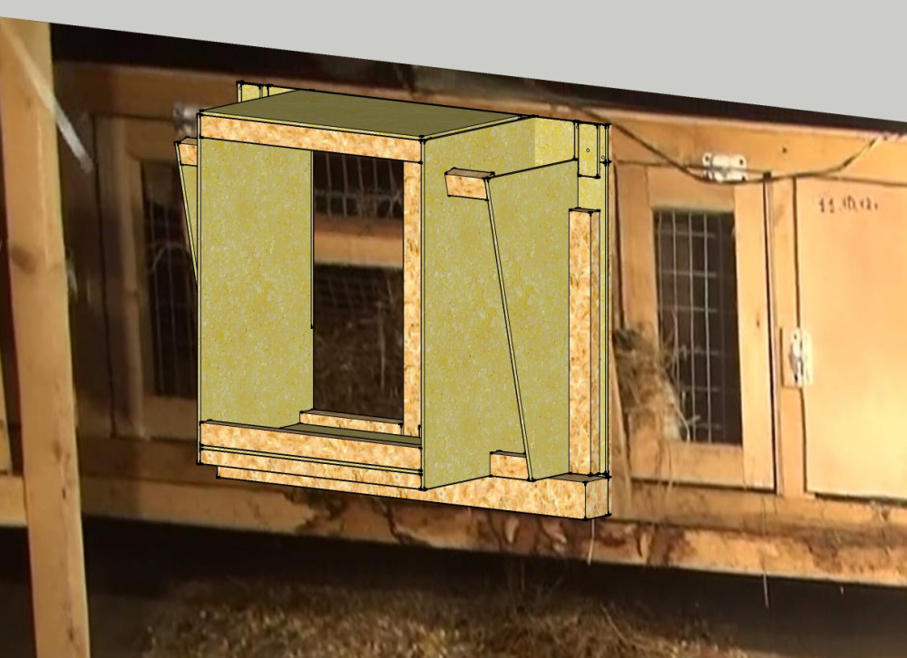

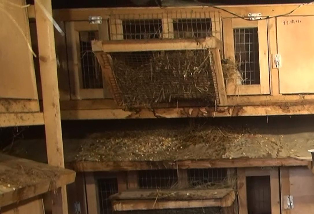

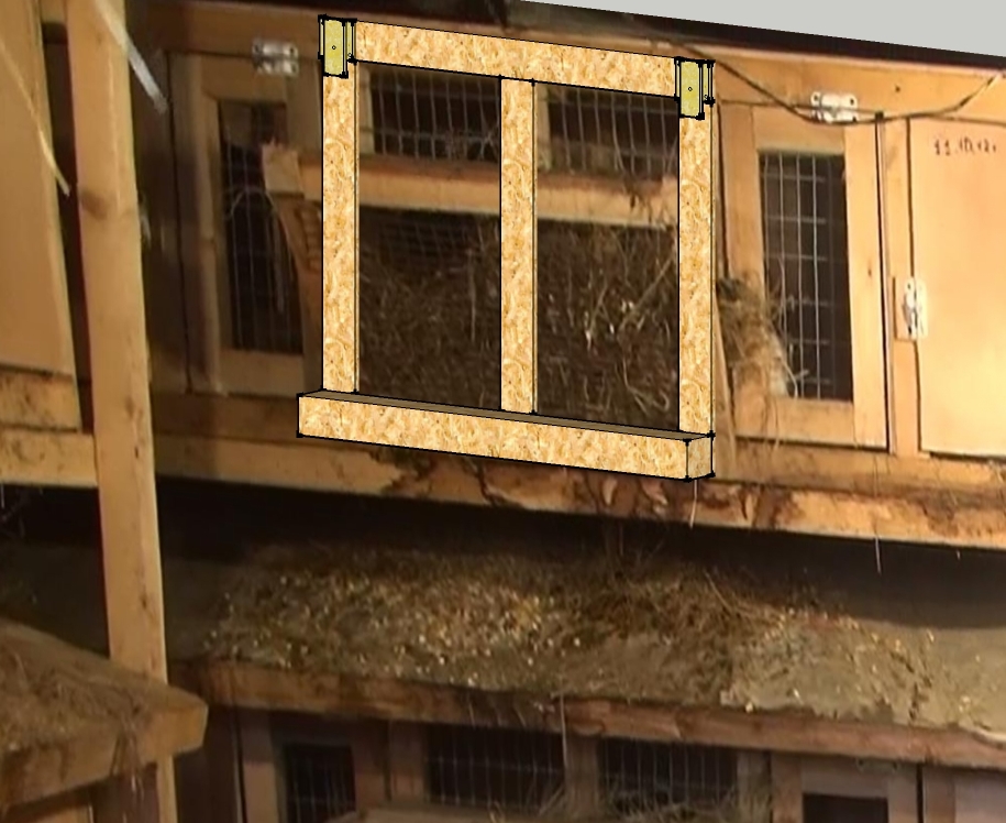

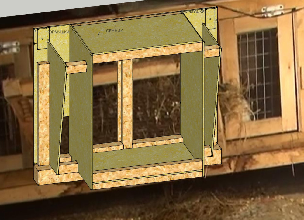

У меня есть такая проблема, в клетки некуда прикрепить кормушки, приходится ставить чашки в клетки. Очень неудобно.
Сделал макет планируемой кормушки совмещенной с сенником. Хотелось бы услышать мнение специалистов, стоит ли делать задуманное? Макет: Сенник снять:
Сенник с кормушками:
На чертеже нужно еще нарисовать схему электропроводки для кроликов. Лампочки, выключатели. Проснулись кролы, включили лампочку.
А если серьезно - темно будет кролам.
Посмотрите чертежи клеток Макляка, может понравиться.
Зачем вам в такую "хрущевку" засовывать еще бункерную кормушку. Проще переделать полностью клетку.
Кто вам такую соорудил??? Длинна клетки без маточника 50 см??? И глубина наверное такая же??? Четверть метра квадратного мало для маточного поголовья.
Да вот, попросил рабочих местного фермера. Сам понимаю что место мало, но уже ничего не поделать!

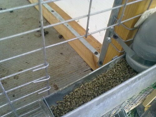

добрый день!у меня вот такие кормушки....
"такие" это значит красно-белые? Или можно немного по подробней?
конечно можно...
Сделайте отсев.
я и так насыпаю просеянные гранулы... да и сниматься они без проблем... в смысле почистить..
У меня вот такие кормушки.
Санек ты молодец. Леонид отсев делают не для удобства чистки а что бы пыль от к/к даже если он и просеян не попадала в ноздри кролика и не вызывала заболевания.
