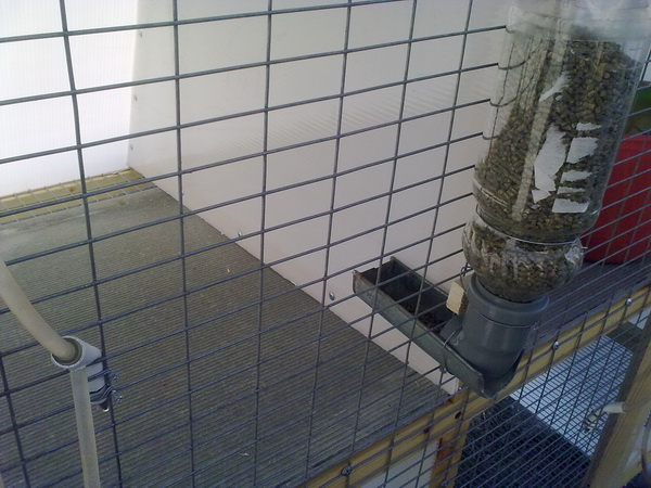

Качественная работа. Небольшое замечание, уровень перегородки дозатора должен быть ниже передней кромки кормушки. Наверное так оно и есть, просто на фото сразу не определишь.
Нифига... Я делал по разному. У всех последних кормушек перегородка получалась выше переднего бортика. Делаю так , чтобы кормовое отделение не глубокое получалось.
Для того чтобы меньше было потерь, переднего бортика мало. И от него очень мало зависит. Кролик нагребёт корма до бортика а дальше всё гребёт наружу. Доделать Вашу кормушку нужно и потерь не будет, проверено.

Размеры немного поменял. По первой фотке: сейчас размер делаю 180мм, по второй фотке: сейчас промежуток делаю 20 мм. В кормовом отсеке от края бортика до перегородки (дозатора) - 60 мм. Мальки в таком отсеке редко кто может поместиться и нассать. А когда корм чистый, его крольчиха не выгребает. Возможно, что у Евгения, Макляка, не мальки разбрасывают корм , а крольчиха. когда малыши нассут в кормушке. А промежутка, возле передней стенки, от выгребания, как у меня, у него нет.
Такую кормушку я уже делал, думал может что новое сообразили. Но в вашем же чертеже(пост390) язычок из оцинковки ниже передней кромки кормушки.
По мне лучше кормовое отделение поглубже, передний край выше мин. на 2 см. и кормушка повешена не у самого пола. Тогда пожрать достанут, а выгребать нет. Выгребают же не все, а избранные индивиды. А в кормушке пост 486 такая животная по этой наклонной стенке мигом весь бункер выгонит на пол.
Есть такая тенденция, что даешь комбикорм - не гребут, кушают, чинно и аккуратно, согласно этикету. Даешь зерносмесь - начинается ковыряние, только шорох стоит.
Тк как уменьшил расстояние до язычка дозатора, решил делать и помельче (в смысле менее глубокую).САмая "мордатая" морда влазит точь-вточь, крольчонок редко помещается.

Как крольчата нассут в кормушке, так крольчиха начинает выгребать.
Самки пришедшие в охоту начинают выгребать.
Вообщем с такими кормушками у меня не пропадает комбикорм. Без таких доработок потери были примерно 20-30 %, теперь потери вообще минимальны.
Да все это понятно, Стас, меньше расстояние до язычка-дозатора, минимальное расстояние м/у язычком и дном кормушки, а соответственно меньше и глубина кормушки получается.
Я уже показывал свои кормушки.Размер 120х120х240.Высота переднего бортика70мм,и15мм загиб вверху бортика.Проблем с выгребанием вообще нет. Файлы: p9190343_0.jpg
Ну это редкостные индивидумы.Им приходится подвешивать кормушку немного повыше.И тогда им видимо неочень удобно стоя на задних лапах выгребать.Ещё хочу сделать кормушки меньшего размера специально для малышей,которые сидят с мамками.Я пробовал давать малышам престартерный к/к для телят.Состава не знаю,но сухое молоко в нём присутствует-это точно.Росли быстрее чем другие крольчата.Жаль , что пока нет у меня весов,а то бы сравнил.
Я всего лишь про то, что чем ниже уровень корма от верхнего края передней стенки кормушки, тем меньше потерь. Это мое личное убеждение.
У взрослых потерь практически нет, а вот мальки все равно умудряются раскидывать.
Кормушки Артема из Тюмени упростить,переделать немного, выкинуть ту наклонную полочку, цены им не будет. ИМХО
3,
чтоб вообще потерь небыло надо с отсекателем делать, у Цветкова такие, правда у самого руки так и не дошли до таких)))
у меня такие же, проблемы с выгребанием есть, находятся некоторые свиньи))))
я загиб побольше зделал чтоб только голава пролазила сразу перестали выгрибать
