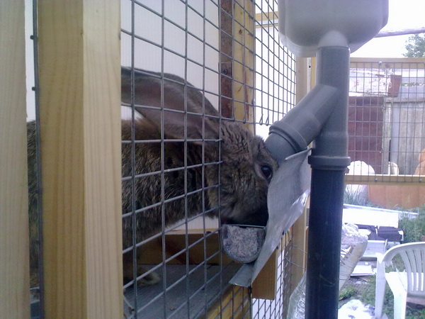

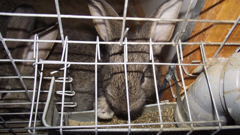

пока с такими кормушками только две самки с молодняком сидят, из за них двух и стал так делать ибо мамаши придурашные из любых выгребали, мелкие пока не балуют, буду туда психованых сажать)))) вообще с одной линии самки все дебильные, избавляюсь от них потихоньку, другие серебристые спокойные, бельгийки вообще этим не страдают, чтоб выгребать, наверное впадляк своими тушами трясти)))
Слава а вообще то оригинально придумано такой вот вертикальный комбикормопровод просто или саму кормушку покороче сделать или перегородку выше что бы малыши не помещались но длине и будет отлично.жалко что горизонтальную линию так просто не организуешь.

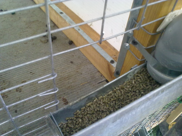

Lexxx посмотри на фото перед твоим постом и вернись на несколько страниц в теме найди эти же фото с кормотрубопроводом это готовое для тебя решение света закроет всего 1 дициметр.Славик уже давно все придумал.
Из канализационной трубы на 110? Но это все равно будет 2 к/к а не одна. А сколько градусов уклон кормушки и какое расстояние делать от днища кормушки до трубы?
Кстати, вопрос - а будет ли такая конструкция работать при использовании комбикорма более крупной фракции?
Lexxx да посмотри же на фото там труба на 50 и к/к подается по ней наклон и зазор легко определить опытным путем для любой фракции.купи отрезок трубы он стоит копейки и испытай на это надо несколько минут.
при длине кормушки 17 см уклон 2 см, от трубы до днища кормушки 4-5 сантиметров, если корм будет крупнее, до днища кормушки нужно увеличить малёха расстояние, проходил уже это когда с кормлением эксперименты ставил)))

анти-выгребательная кормушка, с одной емкостью на 6 клеток(три этажа):
а молодняк не выскочит через такое отверстие??
там сверху еще сетка становится когда мелкие есть.
Зато молодняк прекрасно поместится во всю длину - они это любят
