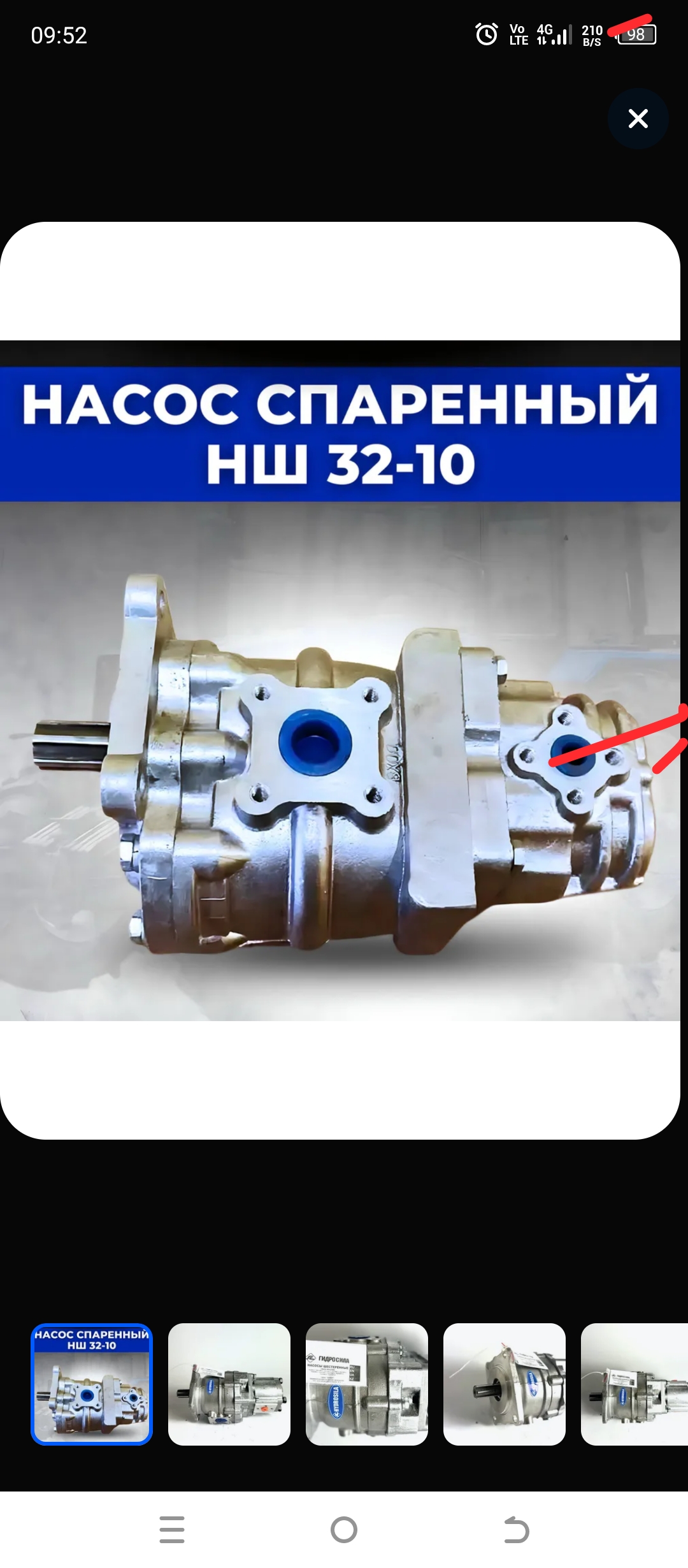

Есть вот такие спаренные насосы с разными вариантами
