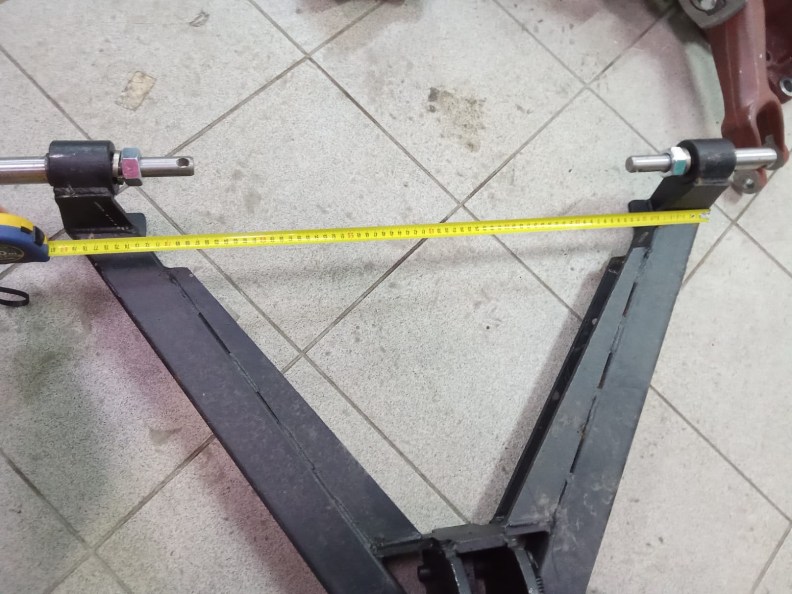

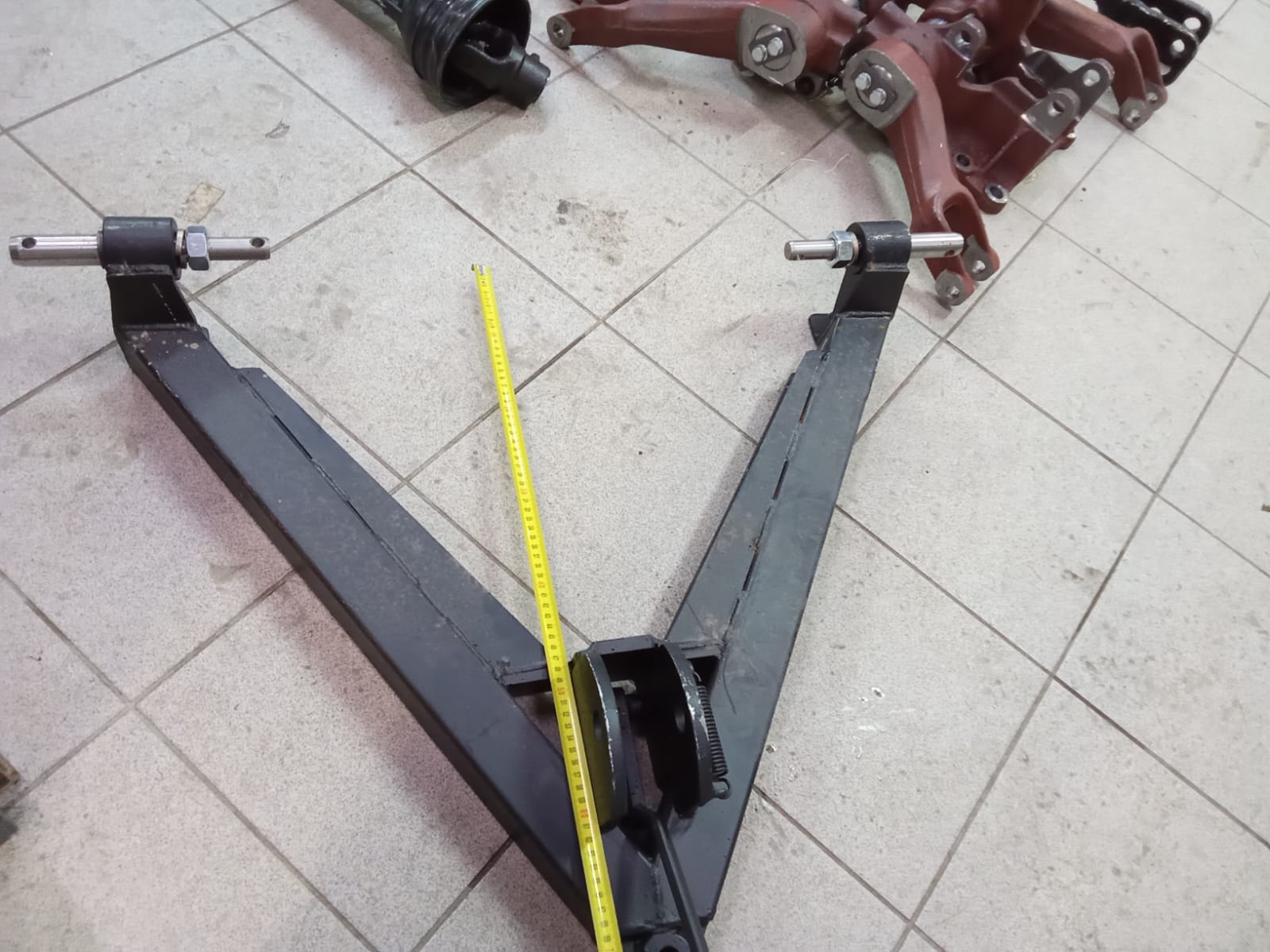

у меня не стандартный размер,поуже.А материал на треугольнике швеллер №6,его ширина 6,5 см,внутрь всавлена труба квадратная на 50х50,а уголок швеллер №8,только с прямыми полками,все надевается плотно.
Олег Викторович, извиняюсь что ковыряю старую тему, может уже отвечали кому. Вопрос - для чего делали автосцепку поуже? Родную МТЗовскую пользовали? В чем неудобство?
Рассматриваю вариант изготовления, или приобретения автосцепки. По форуму смотрю и МТЗовские цепляют на наши трактора, и самоделки. МТЗовская визуально кажется большой, в сравнении с размерами трактора. Еще по высоте не совсем устраивает. На моем тракторе, при открытом заднем окне кабины, когда поднимаю задней навеской что-то, всегда есть опасность разбить открытое окно центральной тягой. Точки крепления на навесном так "удачно" расположены, что постоянно нужно помнить об этом. Вы по высоте ее тоже делали ниже чем МТЗ?

Арсен Борисович пишет:
Вот по этим причинам и делал свой треугольник.Купил МТЗ-ий ,посмотрел ...ну не нравится мне он и ещё дорогой зараза.Отвёз обратно в магазин.За час сварил свой,правда потом чуть доработал и вот уже много лет работает.Есть неудобства----- соседу не дашь навесное своё и если продавать,то треугольник нестандартный,но это исключительные случаи.
