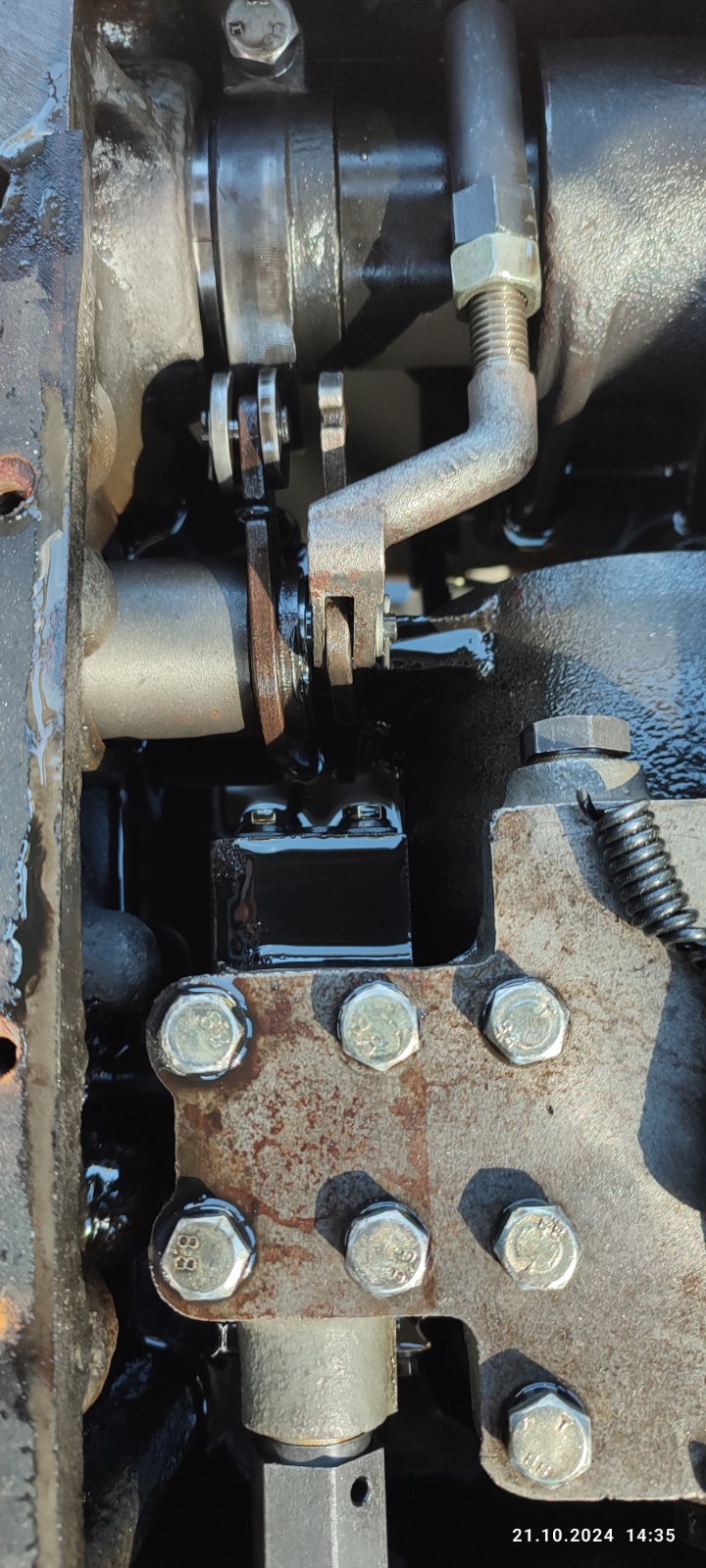

На китайском тракторе такой распред,при подьеме навески навеска временами опускается на см5 и сразу же поднимается.
А может работать нормально,где искать причину?

Похожее было на моем Шифенге.
Сзади КПП есть вилка на пружине, к которым крепится кронштейн центральной тяги навески. Там под гофрой есть гайка которая регулирует натяжение пружины. Скорее всего срезало штифт удерживающий гайку. Попробуйте затянуть гайку и зафиксировать штифтом.

Там все в порядке.

Ну тогда разбирать и смотреть целостность колечек в распреде.

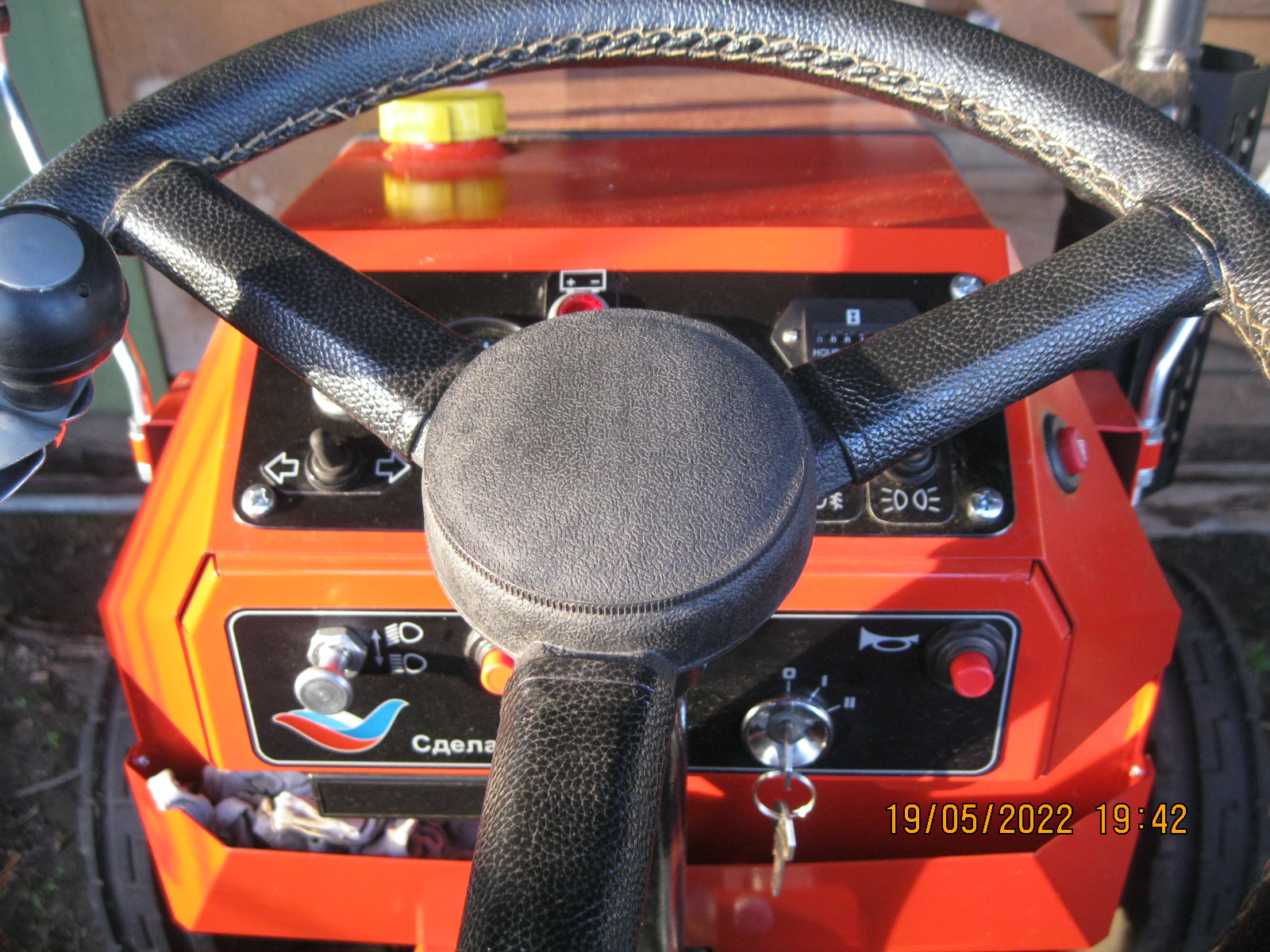

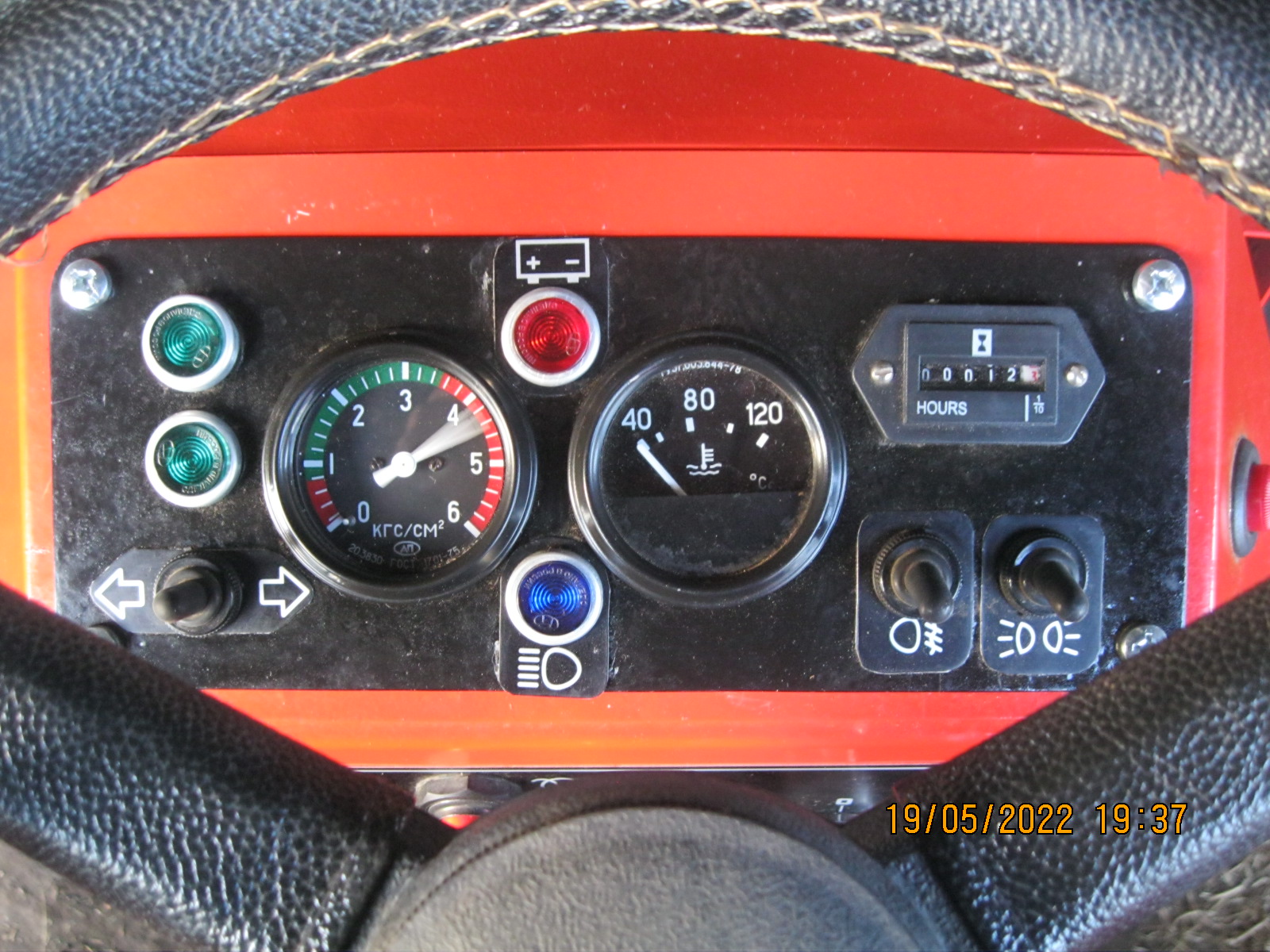

Это от УАЗика панель ? Я тоже щиток дорабатывал, вот фото. Но изменил именно щиток. Тоже добавил индикатор давления масла и счётчик моточасов. Насчёт амперметра-вольтметра тоже думал, но посчитал это лишним. Думаю достаточно лампочки. хотя я сам по профессии радиотехник и мог бы тоже что то придумать. Но я один раз померял напряжение на аккумуляторе, убедился что оно в норме и на этом успокоился ! smile3

Да, это приборная панель от УАЗика. Соответственно и датчики тоже. По основному образованию я инженер -электрик. Привык видеть , анализировать эл. ситуацию, потому и ставил Вольтметр и Амперметр . Сейчас все просто- включил зажигание и на вольтметре вижу напряжение аккумулятора. Завожу двигатель - вижу на сколько повысилось напряжение на АКК то есть и в бортовой сети. Значит зарядка есть и ток зарядный видно. Вижу зарядился ли дополнительно Акк. при работе трактора до полной зарядки, или нужно Акк после работы на подзарядку поставить. Всегда, при необходимости могу увидеть что потребляет любой подключенный к бортовой сети Аппарат (потребитель энергии)., работает ли к примеру свеча накала- там ведь никакой информации нет - а по амперметру я вижу.
Увеличение количества предохранителей тоже полезно. А то на каждом предохранителе висит по несколько эл.цепей. Вылетел предохранитель и ломай голову в какой цепи проблема, ищешь. Электросхему трактора выполнил
на реле, а то все подключено на контакты замка зажигания - соответственно надежность была низкая. Да и подрулевой переключатель предназначен под релейную схему.
