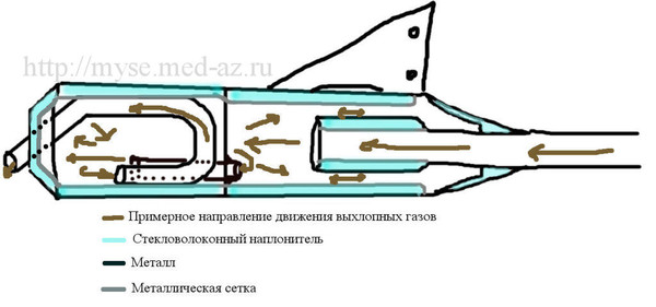

Приветствую! Как сделать работу доильного аппарата тише, т.е глушителя?
Без вреда насосу. Аид 2
Литва
03.10.2011 - 14:44
: 2793
подцепить глушитель от мопеда/моцика/авто/трактора (незабитый сажей!)
или ченибуть навертеть похожее:

Maximilian пишет:
Доилку я катаю по сараю
ну можно пару пластиковых ведер навесить на "родной", с неплотно набитыми тканью и мелкими дырдычками, тоже чуть звук должны "рассеять"
а вообще - поставить насос "за угол" и протянуть трубу к точкам доения.

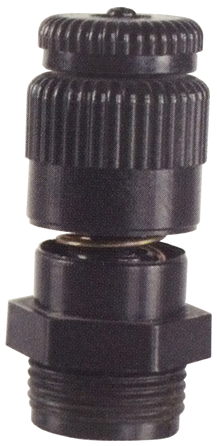

а да, да... было дело помодернизировали насос у соседа, а там пластиковый-дишманский стоял, он как первый раз сработал - я вместе с коровами чуть не обкакався.
типа такой - трещит, если 1 в линии. нужно парочку - один у насоса, второй посередине или в дальнем конце трубопровода:
