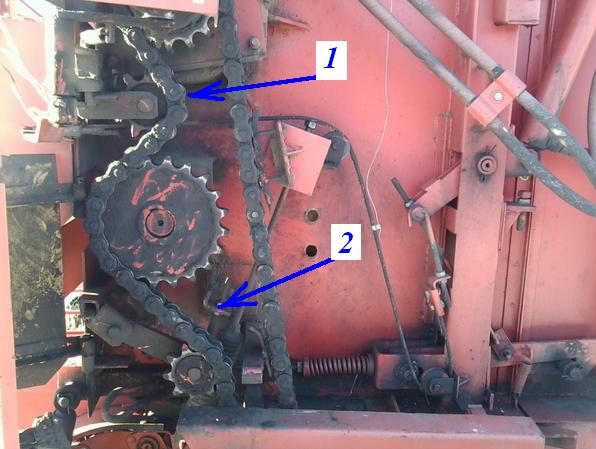

Как видели выше люди с МТЗ используют,но у Бежецкого пресса одно из слабых мест это главная цепная передача,косательно вращает звезду (фото),даже от Т 25 бывает цепь проскакивает от нагрузки.Думаю от МТЗ здесь сплошная трескатня будет.
Ну там вроде можно верхний ролик чуть выдвинуть и опустить, а нижний - пружину посильнее и цепь удлинить, охват звезды увеличится и трещать должна поменьше.

1. Эта звёздочка хорошо нагружена. Надо следить за подшипником внутри.
2. Здесь поставил мощную пружину, чтобы цепь автоматически всегда была натянута.
