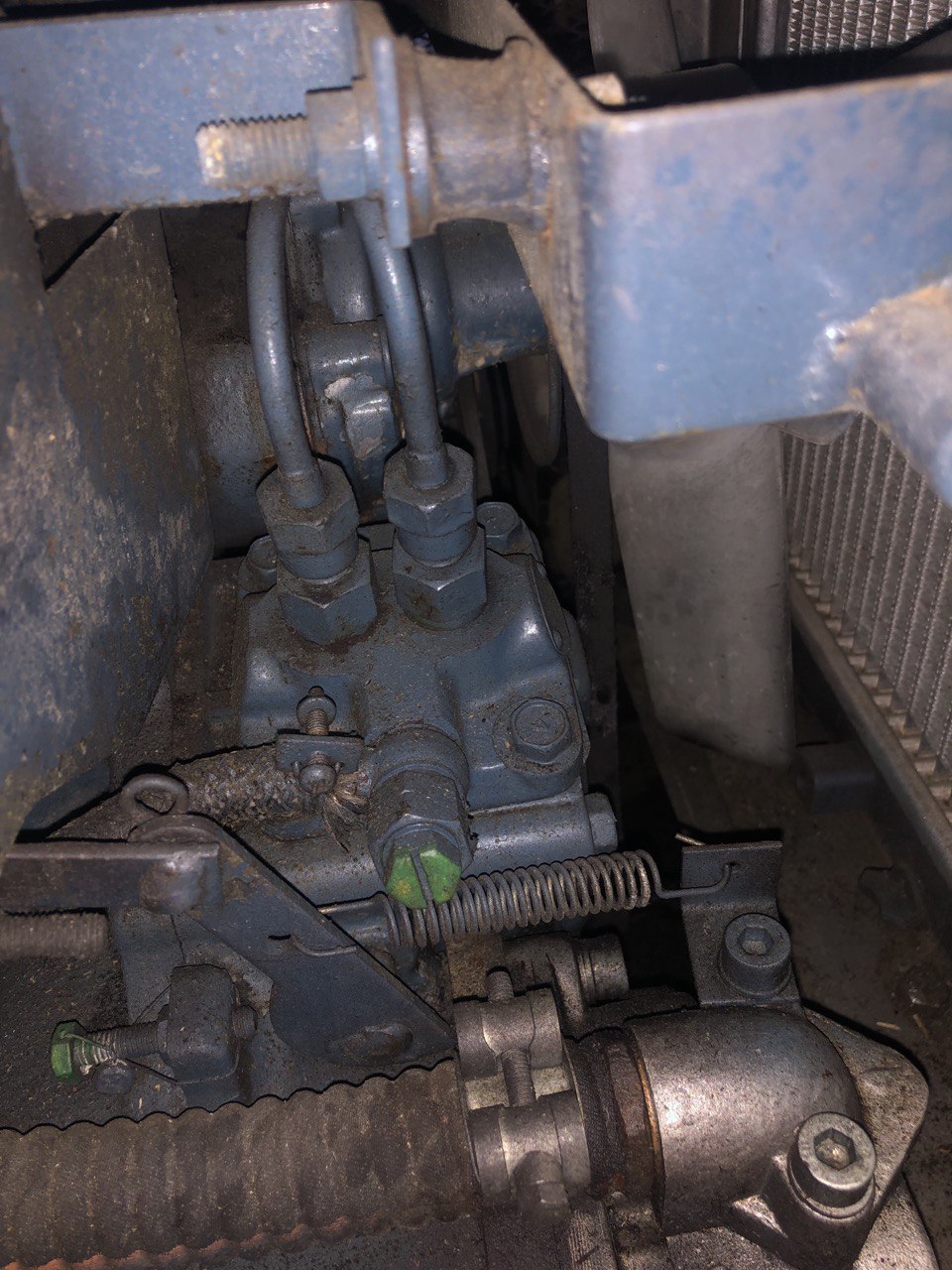

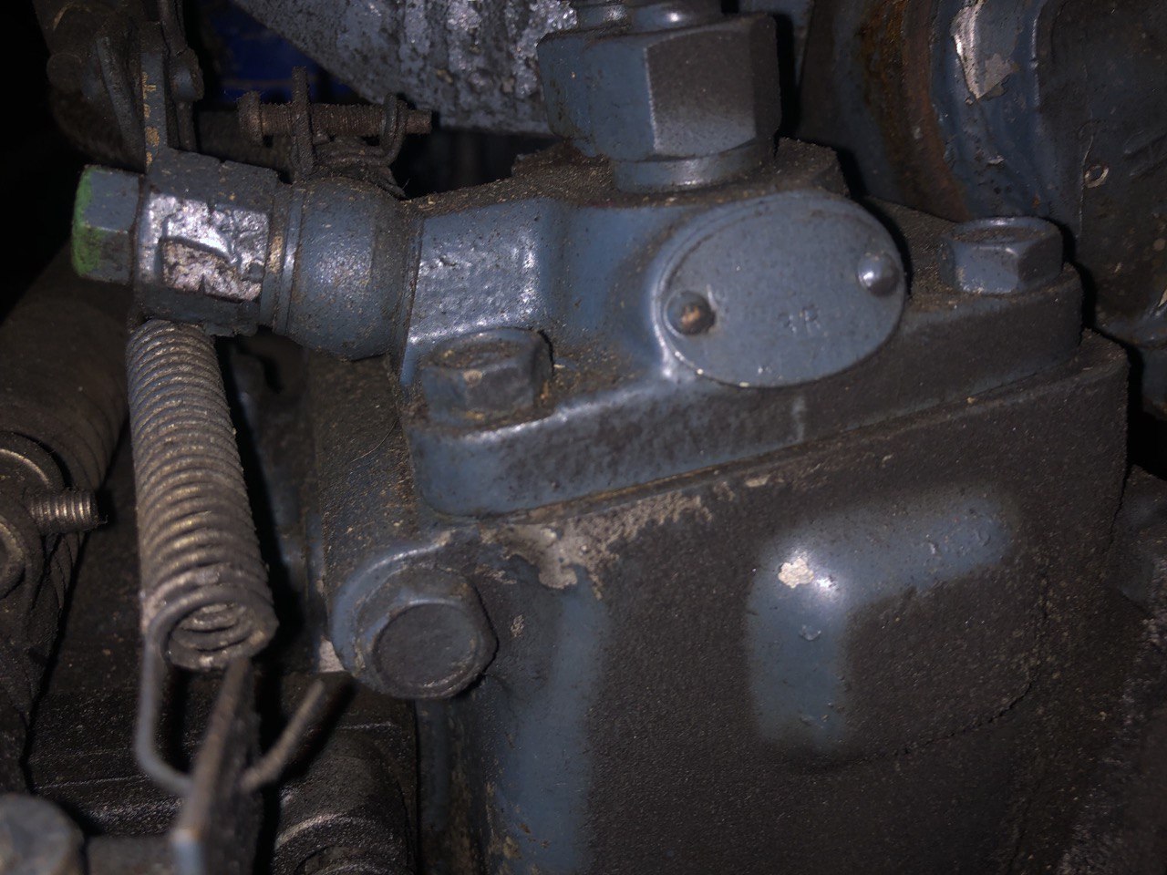

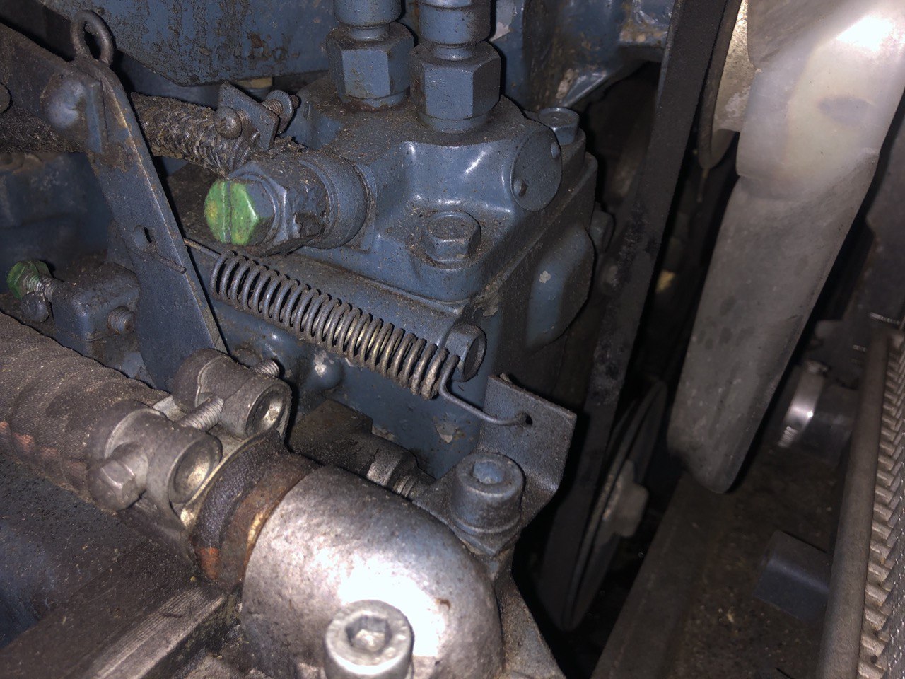

Добрый день! Ищу топливный насос ТНВД для трактора SUZUE M1502D предположительно 1986 года производства. Может кто нибудь знает где найти данную деталь. Также буду благодарна за номер ОЕМ.
Беларусь
: Минск
30.09.2019 - 23:33
: 97
Etrusca пишет:
Давно сюда не заходил. Где найти не знаю и номера нету. Сделал пару фото, на крышке надпись 3А похоже...
