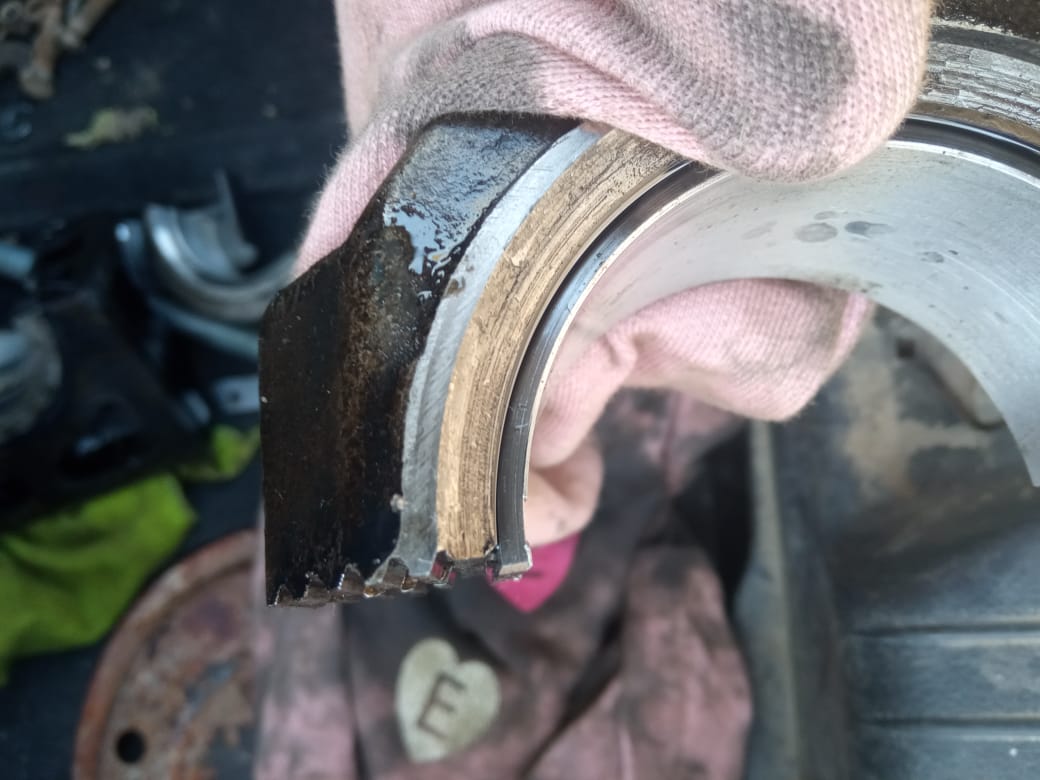

Всем привет,случилось у меня такое.Вчера пахал поле и вижу что давление начало падать и трактор заглох.за маслом следил в норме и за температурой.не мог понять почему заглох.выйдя осмотрев трактор увидел что болт выпал из Опоры двигателя передний который,и край опоры сдвинулся вперед и упёрся в Шкив коленвала и создал дополнительную нагрузку на двигатель.Поставил обратно болт и попробовал запустить ,двигатель крутится но не запускается.сразу подумал что вкладыши провернулись.Снял все бугеля вроде всё в норме и снял с шатунов и увидел на одном выемки фото прилажу.хочу узнать у Вас из за этого не заводилось или может где ещё глянуть нужно
Ну вот ты сам подумай....двигатель крутится,но не заводится....причем тут вкладыши?
Как он заглох?...как крутился,когда пробовал заводить?...легко?тяжело?...

Он заглох при пахоте,давление было 2 при полном газе.вижу давление падает ,начинаю газовать чуток подымается и опускается и тут я его и заглушил.когда пробовал заводить вроде легко крутится даже показалось что вот вот заведется.от руки ключём я коленвал прокручивал.
[/quote]
То есть вот смотри....давление стало падать...(да мало ли почему они стало падать....соляра в поддон например натекла через ТНВД...трубка масляная лопнула,....манометр неисправен и т.д...)а ты во вкладышах подвох ищешь...
Теперь почему не заводится....тоже причин много....
Масло в поддоне уровень был?...стружки лишней никакой не обнаружил?(то,что на фото на вкладышах,это ерунда....сбоку на крышке вот потёртость непонятная...стуков лишних никаких не было?)
[/quote]
масло уровень был,звук двигателя не понятным был в этот момент,я просто в наушниках строительных работал толком не расслышал звук,сразу его заглушил и Струшка была только куска 3-4 нашел а так поддон чистый.даже магнит был почти чистый.двигатель не перегревал,следил постоянно ,до 100 град не доходило ,останавливался если мин на 10 остывало до 85-90 и в путь.

ну вот где вкладыш с боку потёртый даже как будто куски по отлетали и примерно такие куски и обнаружил .Когда крышку шатуна снял то вкладыш был сдвинут на фото видно .

Вкладыш кчуть сдвинут,но не провернут,это не критично.маленькиц вызвать на вкладыше тоже присутствует,но чисто для запуска мотора это вообще ни о чем...(пусть хоть из там вообще не будет,лишь бы двигатель крутился)
А вот потёртость на крышке,не есть гуд...что то там не то...
Потрогай внимательно коленвал(подвигах в осевом направлении туда-сюда,не лопнул ли....
Сними клапанную крышку,покрути двигатель,посмотри как открываются клапана,...крутится ли топливный насос проверь.....да и сейчас со снятым поддоном распредшестерни немного видно....просмотри внимательно...

короче снял я лобовину и прокрутил распредвал,метки все совпали шестерни все целые.куда копать дальше? лишь бы поршня не потянули.
Не слишком ли ты глубоко копаешь...
Топливо,форсунки,впрыск,ТНВД...(ну что изначально проверить нужно)...

ну ведь трактор же заглох вернее я заглушил когда увидел что давление падает и обороты не подымались.из за того что на шкив давила опора двигателя,разве от этого могло и топливная навернутся?
А разве от того,что на шкив что то давило,могли испортится вкладыши?....да этот шкив могло стереть до нуля,и ничего бы не случилось...,
А вот слушать работу двигателя надо,а не сидеть в наушниках...как бы этого не хотелось....
