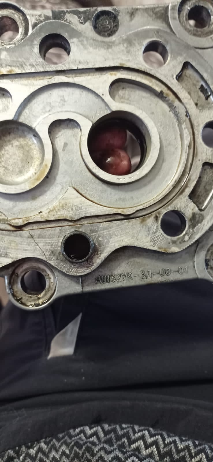

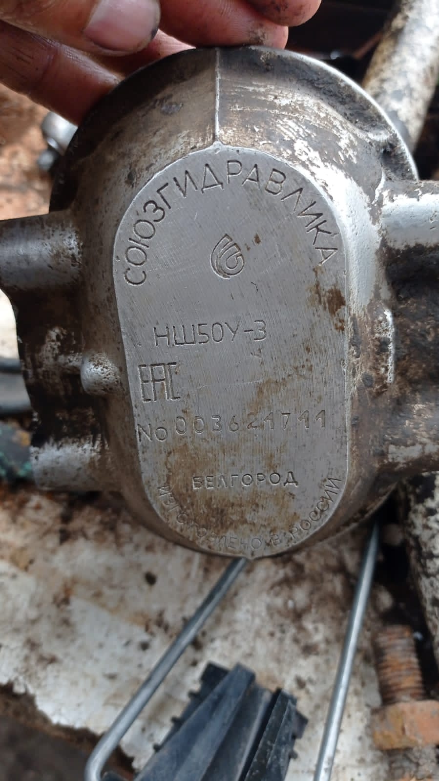

Народ такой вопрос,потек НШ навески,снял крышку и увидел трещину,отдельно смогу купить эту крышку?и не пойму какой НШ,на самом НШ написано 50 а на крышке 32.?
: р.Адыгея,а.Тахтамукай
08.03.2016 - 20:58
: 322
ООО
06.06.2012 - 17:16
: 14189
Крышки отдельно не продают. Крышки у 32 и 50 одинаковые.
08.03.2016 - 20:58
: 322
Гамов Иван пишет:
ОФИГЕТЬ.ЭТО ТОГДА МНЕ НУЖНО КУПИТЬ НЕРАБОЧИЙ НШ И ВЗЯТЬ КРЫШКУ?А ОТ ЧЕГО ОН ЛОПНУЛ?
08.03.2016 - 20:58
: 322
Гамов Иван пишет:
ну я рем комплект брал для НШ 50.и они не подошли к крышке НШ 32
06.06.2012 - 17:16
: 14189
SHAMIL_01 пишет:
Гамов Иван пишет:
Нужно купить новый насос.
SHAMIL_01 пишет:
Ремкомплекты одинаковые, просто разновидностей насосов много, даже у одного производителя не всегда подходят.

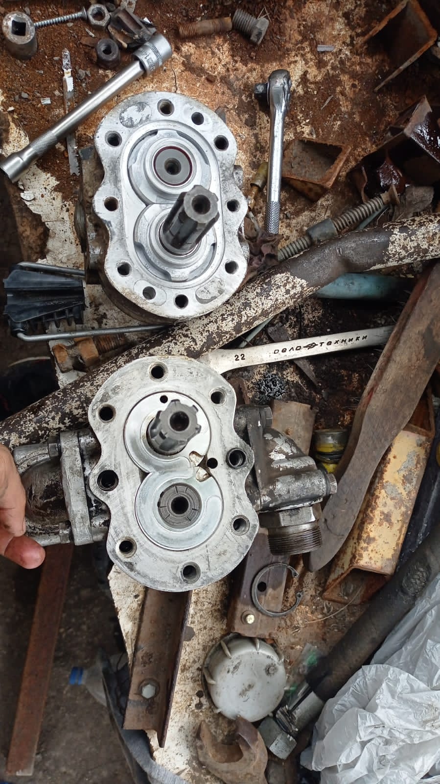

Подогнали мне насос 50 ,сказали рабочий только Рем поменять нужно,но я так понял он правово вращения,как сделать левого?
08.03.2016 - 20:58
: 322
Это который подарили
08.03.2016 - 20:58
: 322
Мой снизу
06.06.2012 - 17:16
: 14189
SHAMIL_01 пишет:
как сделать левого?
Не на каждом насосе можно поменять вращение. Но этот старый, скорее всего получится. Нужно просто перевернуть внутренности, точнее поменять местами ведущую и ведомую шестерни.

Гамов Иван пишет:
SHAMIL_01 пишет:
как сделать левого?
меняю местами только шестерни?просто снизу шестерен и свершу стоят толстое обоймы ,которые тоже вращаются.их не трогать?
