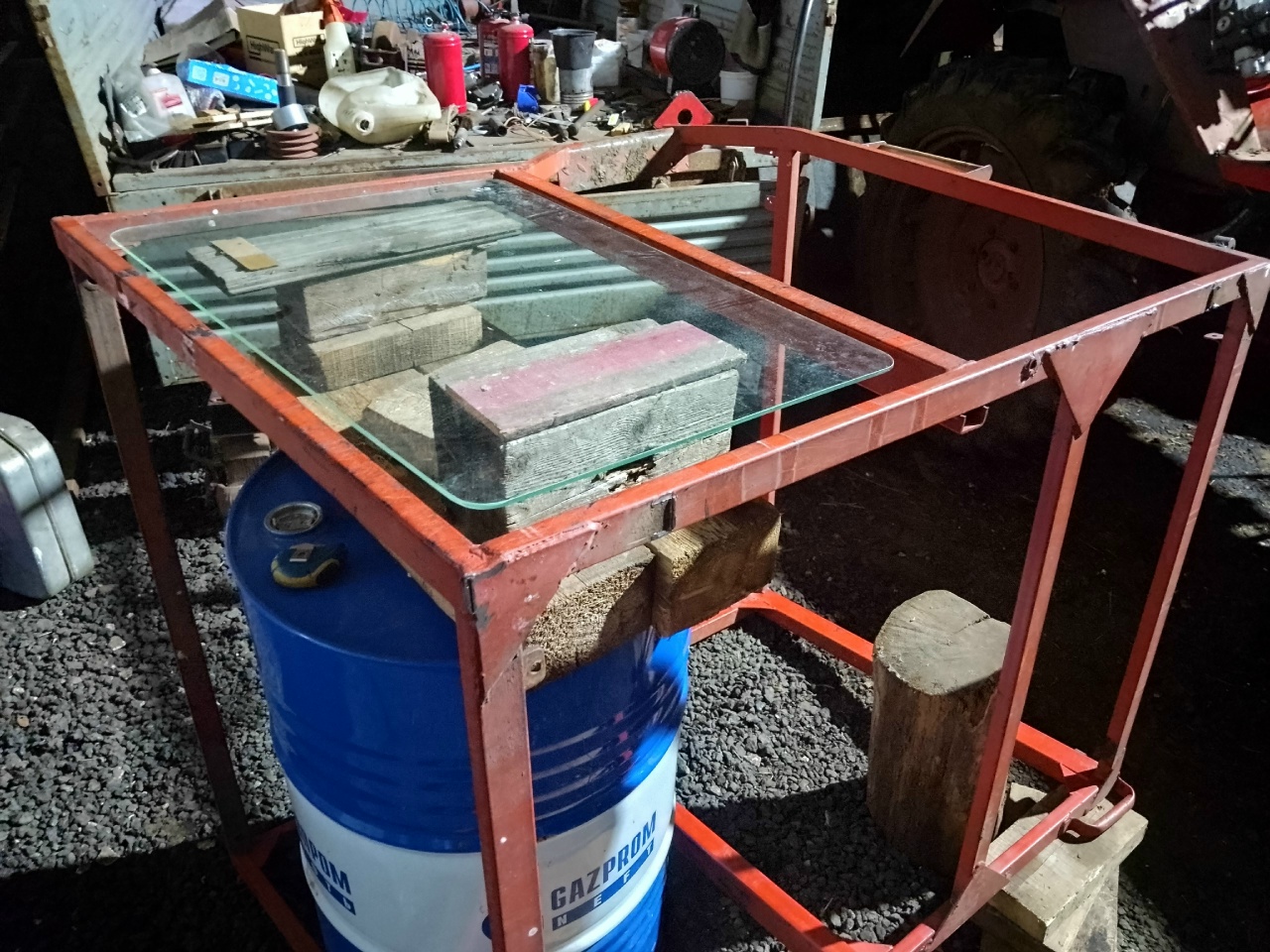

Приветствую всех! Вновь взялся за своё старое занятие
: ПРИЗРАК
04.02.2011 - 17:56
: 3674
Немного придал божественный вид,но работа еще впереди

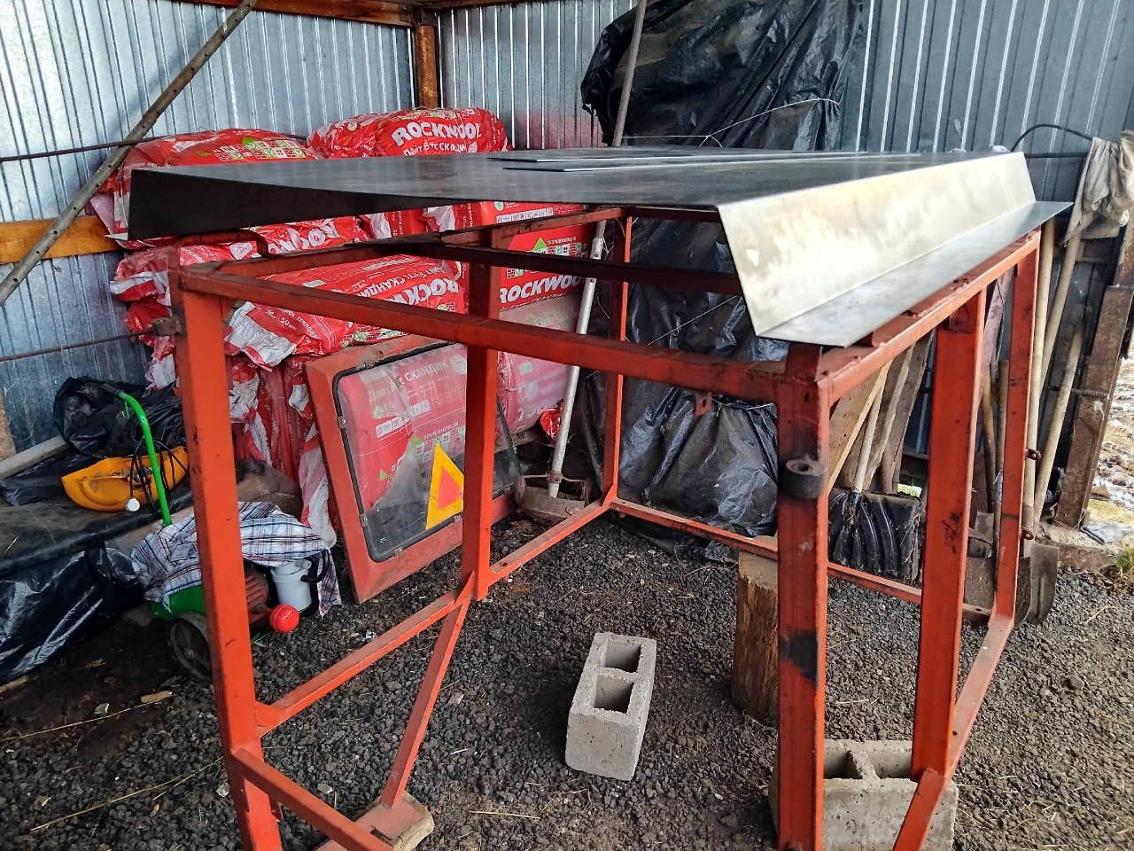

: ПРИЗРАК
04.02.2011 - 17:56
: 3674
Осталось доделать заднюю закрывашку, правую боковую форточку и, конечно, дверь.

Привет. Собираюсь поменять крышу на своём Т 25. Дружище, если не затруднит - сбось размеры своей. Передняя и задняя заглушки крыши, как будут крепиться (заклёпки, сварка)?
: ПРИЗРАК
04.02.2011 - 17:56
: 3674
ypolhovich@bk.ru пишет:
Лист прикрепят к каркасу спереди и сзади с помощью саморезов hi
: ПРИЗРАК
04.02.2011 - 17:56
: 3674

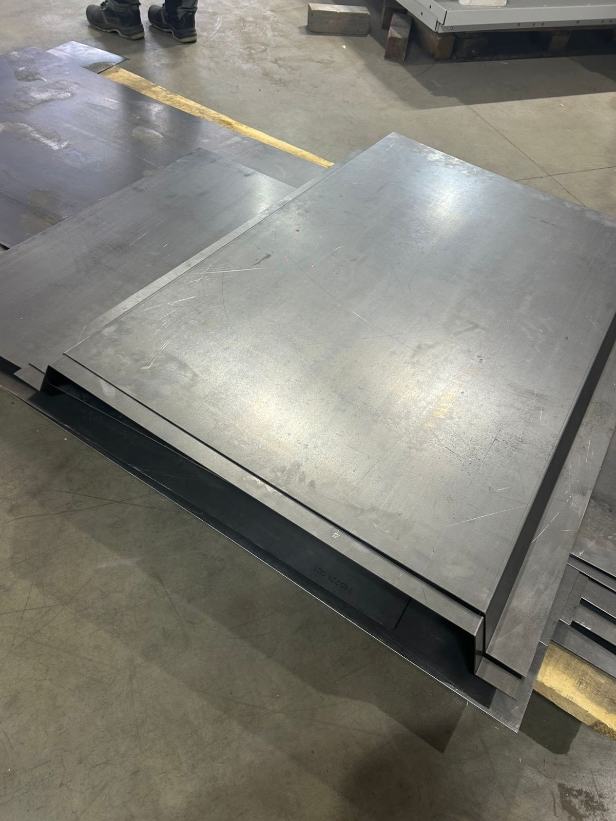

У меня нет под рукой размеров. На заводе нам выполняли гибку металлического листа. blush2
Беларусь
19.09.2013 - 20:55
: 1077
Aleksej-1616 пишет:
У меня нет под рукой размеров. На заводе нам выполняли гибку металлического листа. [изображение]
Спасибо!
Aleksej-1616 пишет:
Спасибо!
Размер не точный, но приблизительный smile3
Держите
