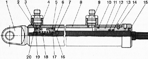

Никак не догоню одну простую вещь. Допустим перепускает поршень заднего цилиндра, или произошла разгермитизация одной из полостей заднего цилиндра во время ремонта... Как добиваются чтобы при нейтральном положении колес переднего моста, задний тоже выходил в "0"? В крайних положениях вроде никаких перепускных клапанов нет.... scratch_one-s_head

Никогда не разбирал цилиндры, но при снятии мостов всегда происходит разгерметизация. Вся система после ремонта прокачивается несколькими циклами поворотов всех 4х колес в крайние положения.
А что бы погрузчик не едил боком, то колеса выравнивают на глаз. Это где нет датчика и лампочки.
: Саратовская обл.
04.12.2011 - 09:28
: 5256
MaximusF пишет:
что это такое?
Раньше эта штука стояла отдельно - насос дозатор воздействовал на золотник - и поток с насоса шел напрямую в полость цилиндра. Сейчас это все объединено в один блок.
MaximusF пишет:
Значит у переднего цилиндра есть возможность в крайних положениях перепускать масло в противоположную полость, до выравнивания давлений - примерно как у ДОНовского левого цилиндра подъема мотовила.
Спасибо за ликбез! Система интересная - взял на вооружение.
