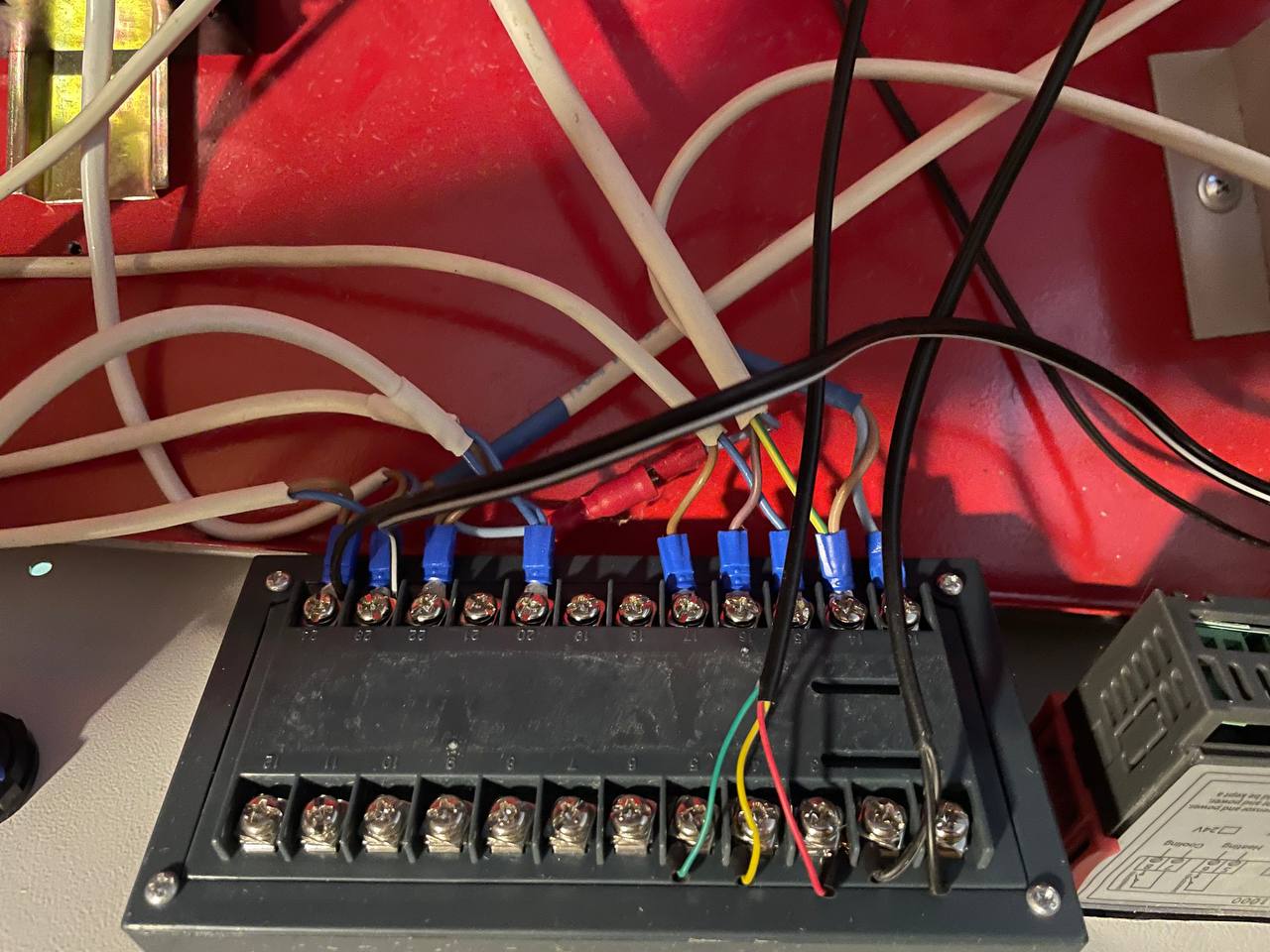

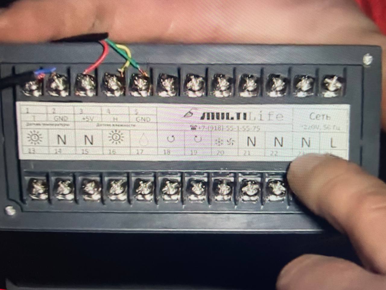

Доброе утро всем. Может кто поможет советом?
Итак, в выводном инкубаторе так получилось, что при включенном автомате подключал(прост воткнул соединительные клеммы) и перестал включаться вентилятор, который над емкостью с водой и поднимает влажность. Подумал, что вентиляторы накрылись. Перекинул с предварительного - на предварительном эти вентиляторы работают и по сей день. Датчик влажности в предварительном работает. Просто при низкой влажности не поступает сигнал на включение вентиляторов. Понес к знакомому контроллер. Сразу заменили одно реле, потом другое - результат одинаковый - не срабатывает. Порылся дома в коробках, нашел хм-18, купленный на алике еще в далеком 2012. Чуть иначе расположены сзади подключения. Ну да ладно. Подключил для начала сеть, датчик влажности и вентиляторы влажности. О чудо, всё срабатывает - вентиляторы запускаются. Доволен как слон был. Но радость как-то оч быстро улетучилась. Почему-то хм-18 не хочет видеть старый датчик температуры: и так пробовал, и полярность менял - не показывает и всё. Подключил датчик, который в комплекте шел - показывает. Подключил вентилятор, который стоит сверху и который срабатывает при повышенной температуре и по расписанию - работает. Осталось подключить нагрев. И тут какая-то беда.
Первая фотка - это скрин мультилайфовского контроллера.
Вторая - тот мультилайф, который у меня и как были подключены провода/оборудование.
Третья - схема подключения хм-18.
Итак, перекинул провода:
с МЛ(13) кинул на ХМ(23),
с МЛ(16) кинул на ХМ(21),
с МЛ(14) кинул на ХМ(15).
Оставил включенным на ночь. Утром посмотрел - ни фига не нагрелось, в инкубаторе 24 градуса :(
Что не так в подключении проводов на ХМ?
И что могло сломаться в МЛ(мультилайфовском) контроллере? Там такое ощущение, что просто сработала какая-то защита. Не понимаю.
Помогите, пожалуйста. В понедельник-вторник уже яйцо перекидывать в выводной. Можно было бы и с предварительного перекинуть, но в предварительном лежат яйца с разным сроком закладки, так что не вариант :(
ХМ-18 Датчики неправильно подключены и 21 клема свободна почему?
не-не-не. это фотка как были подключены провода на контроллере, который шел с мультилайфом уже. я не знаю почему там 21 свободен. но по сути, это же обычный ноль. а фотку ,как я подключил эти провода на хм-18 я просто не успел утром до работы сделать :( смогу вечером. но суть не в датчиках же :(
Заранее спасибо.
