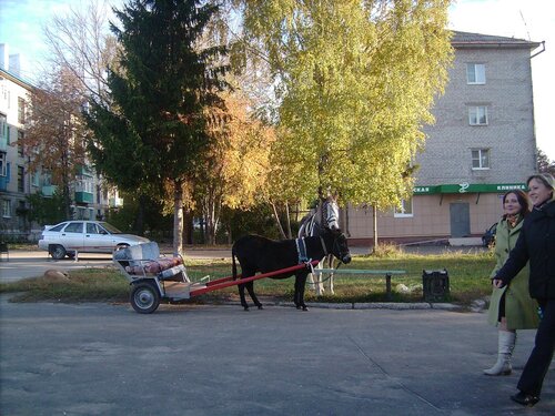

у меня есть лошадь и ослик.весь вопрос в транспортных средствах для них. муж у меня делает машины.но никогда не делал гужевого транспортного средства. мы нашли самодельную телегу. но лошадка у меня маленькая.всего 140 см в холке.а эта телега сварена из водопроводных труб на тяжеловоза .очень тяжелая и тоже не очень удачная конструкция.по интернету есть объявления на продажу.но все или далеко или непомерно дорого.нам сейчас нужно сделать санки для ослика и для лошадки для выезда и грузовые.для ослика сделали тележку.но неудачная.она чисто пассажирская грузов на ней много не перевезешь. и не совсем понимаем с равновесием для двуколки.сделали для ослика тележку а выяснилось.что вся нагрузка идет сверху вниз на спину животного.и уже не переделать.нужно делать новую. так может не нужно голову ломать и кто то из вас может помочь с чертежами или хотя бы фотки посмотреть. [url=http://fotki.yandex.ru/users/glebomater/view/297814/][img]http://img-fot...
[url=http://fotki.yandex.ru/users/glebomater/view/297814/]Посмотреть на Яндекс.Фотках[/url]это вот моя тележка на ослика.

ось тележки нужно переместить вперед,примерно к переднему краю сиденья.Лучше всего опытным путем-передвинуть ось, сесть пассажирам и попробовать поднять дышло-определите,какая нагрузка будет на ослика.Если тяжело, смещайте ось ещё вперед.

Немешка hi раз муж занимается машинами он поймет надо делать развесовку гружённой и пустой одно-осной тележки как у прицепа легковой машины ( нагрузка на водило 30-50 кг.)
Потом упряжь (на которую опираются дышло тележки) сделать как у лошади (снимки от Ивана Золоторя) + широкая лямка через грудь ослика.
В перед не даст съезжать упряжь жёсткая (как называется правильно не знаю)за лопатками, назад лямка через грудь(шириной сантиметров15 лямка должна быть).

действительно.когда спускаемся с горки.то она просто вылетает из упряжи.приходится тележку руками держать.тормозить.и задний ремень не помогает особо.
