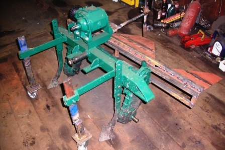

yurin.igor По фото рама внушает доверие. Как вал, толстый? Попробовать можно, но аккуратно. Тем более кронштейны ножей приварены, но в нужных ли местах. Первым у меня появился сплошной фрезер. И как я только не думал приспособить его под гребнеобразователь, ничего не получилось. Нужны оба.

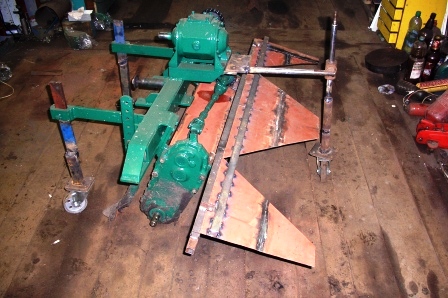

Фреза готова, теперь буду на нее гребнеобразующие детали мудрить.

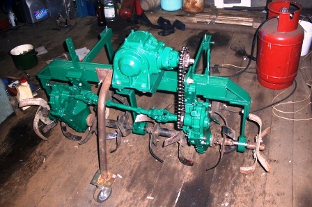

Алексей (колдырь) подскажите пожалуйста почему у Вас редуктор вращается по ходу трактора? Вы его переделали. Дело в том, что у меня подобные редуктора на КИР и копалке стоят, но они вращаются против движения трактора. ВОМ я думаю у Вас вращается как у меня по часовой стрелке если смотреть на него сзади трактора.
В любом случае такого редуктора у меня нет. А стоит он новый в наших магазинах 10-12 тыс руб. Но у меня есть мост от УАЗ, так вот могу ли я его применить в качестве редуктора на гребнеобразователь? Вращение рабочего вала гребнеобразователя будет правильным?

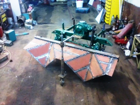

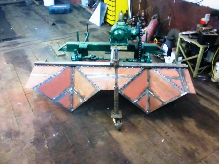

Начал делать гребнеобразующий щит.
Получается грядка и две по половинке, не знаю насколько это будет работать. Лето покажет.

LexaP пишет:
Спасибо.
Дело в том что в таком редукторе ведомый вал может переставляться в любую сторону, и соответственно меняться направление вращения. К стати крышки тоже могут меняться местами. Есть редуктора с сквозным ведомым валом.
В качестве редуктора можно использовать мост авто ( я об этом писал вам ранее), но лучше жигулевский.
Объясню почему, он дешевле и надежней ну и компактней. Направление вращения регулируйте постановкой редуктора в мост (перевернуть его) или перевернуть весь мост, но сапун и заливную пробку меняйте местами.

Вырезал и вставил треугольники, пока на прихватках.

Узнаю родные облики! Вот и детишки появились! laugh
По краю (верху гребней) брус будет? Без него хлипко очень. Да и упоры ставить удобно.
По однорядной сажалке должно пойти, но стыки нужно при посадке четко соблюдать.

"колдырь" пишет:
И не только там. Боковые наклонные тоже усиливать надо, металл то 2мм, профилем 25м все это усилю.
"колдырь" пишет:
В крайнем случае боковые части отрежу и будет на одну грядку, но крайне не хотелось бы.

Да, Андрей я как-то давно рассказывал про винты упирающие кожух. Их в идеале не должно быть, а пружины. Тогда гребень одной плотности будет, да и трактору легче.
