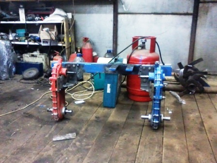

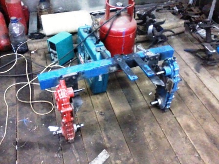

Ну вот, дело сдвинулось
Поставил редуктора вертикально, но что-то не нравится, завтра срежу и низ подвину вперед.

Блин, какой хитрец! 2 в 1! Я так понял имея стандартные прибамбасы хочешь хоть подряд, хоть гребни!
Уже Великая Россия
: Уже Великая Россия
22.04.2011 - 21:44
: 4309
"колдырь" пишет:
Грех не воспользоваться такой возможностью.
