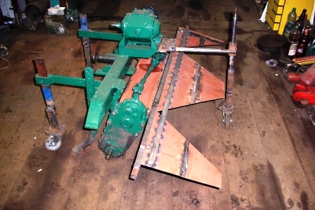

wacko2 сделал! инет медленный! а фоток на 280 мегабайт выложу архив и последнюю фотку в сборе! ну как обычно на краску силенок не хватило! делал 45 дней (сын 11 лет помог) резчик, друг, всё покрошил, жена про спонсировала!
в работе http://www.youtube.com/watch?v=o5DMhn_Dlc4

KrStanislav зачет! good Когда в бой? На гребнеобразующей плите по краям поставь распорки (посмотри на моем фото плиты), иначе края разогнет. Так случается на КФВ-2.8 (они там дохлые). Поэтому и сам поставил распорки посолиднее.

Уже Великая Россия

за зачёт, спасибо! гребни нарезает отлично, фреза делает гладь, но вот окучивать я не стал, сажалка двух рядная точности нет, есть опасения что вырежу картофель, гребни остались после сажалки, на данном этапе всё. обидно конечно, но нужно делать 4х рядную сажалку! вопрос: как выложить за архивированные фотографии?

По нарезке гребней правильно поступил, после 2х рядной сажалки 4х рядным вырежешь точно. да и волосы на голове нужнее.
