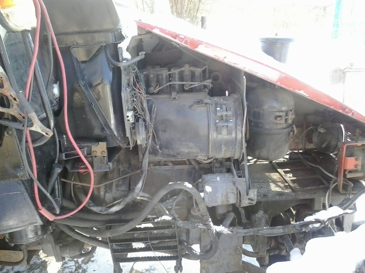

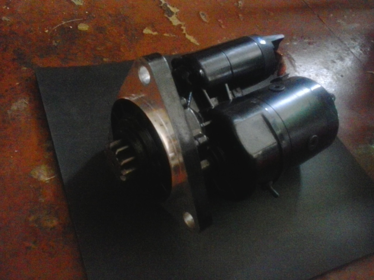

Стартер, маркировки нет, совершенно новый. В момент покупки не был полностью подключен, только установлен на трех болтах
Стартер

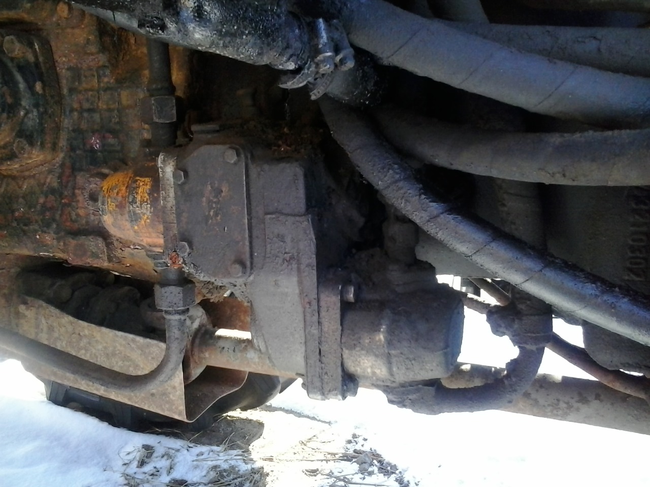

Криминальных подтеков нет, но местами мало пробивалось наружу.
Маслице

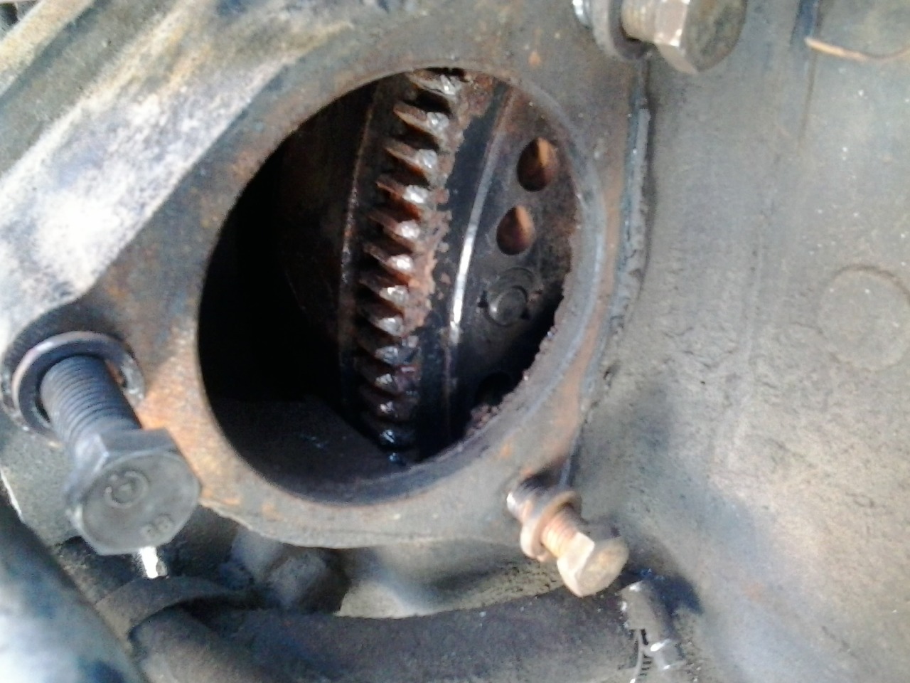

Не очень хорошо видно маховик, но немного обгрызено. Надеюсь, что на первое время должно хватить.
Маховик

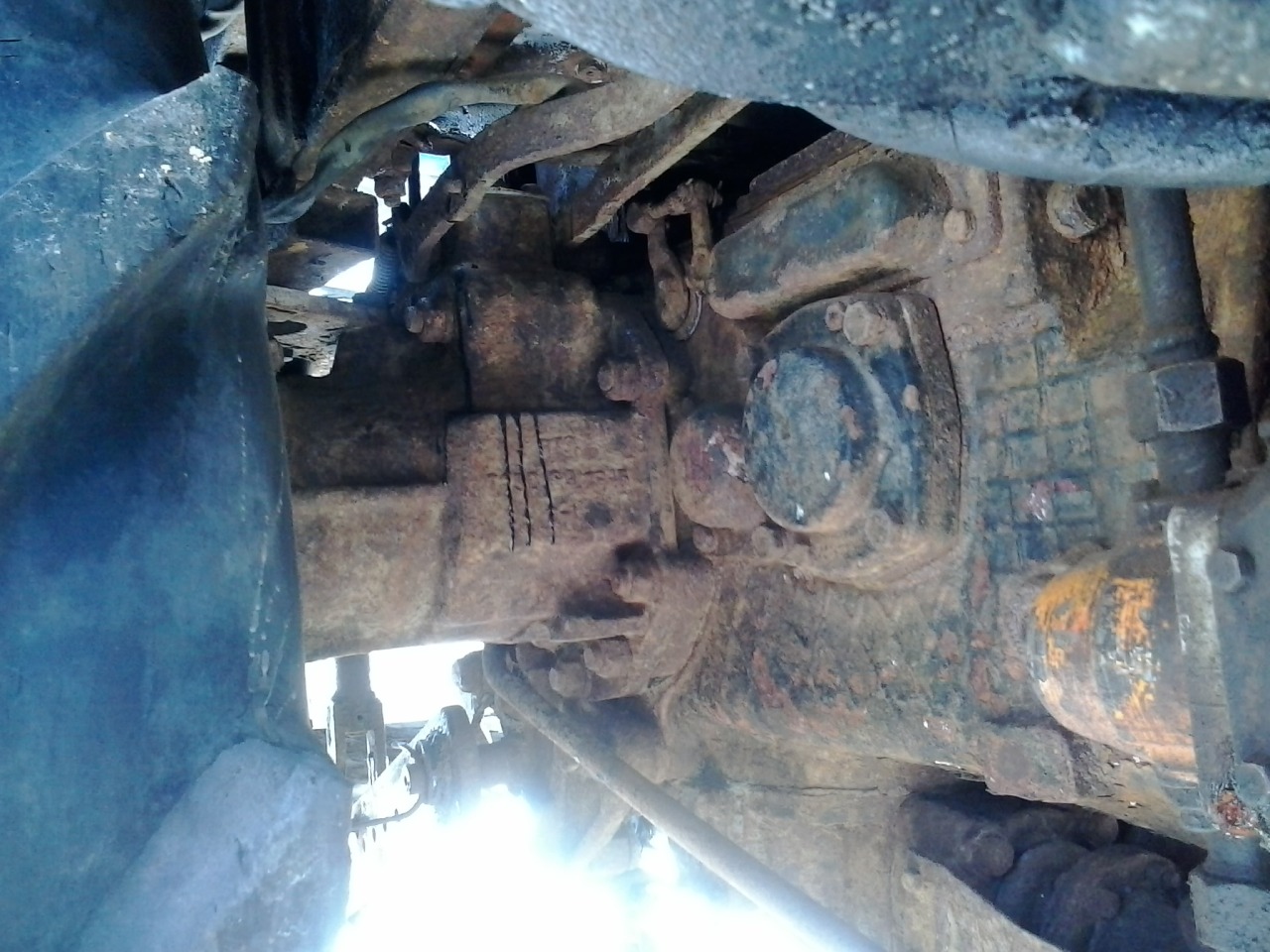

Но местами страшно смотреть, убийственная коррозия.
Коррозия
И еще немного коррозии.
Коррозия
И еще немного.
Коррозия

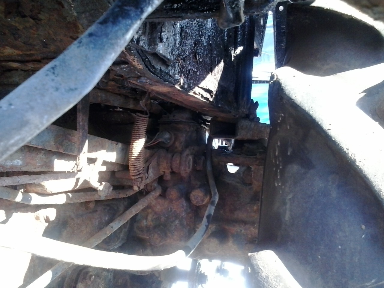

Гнутое крепление в передней части справа. Ничего сложного - выровнять не составит труда, да и сейчас это не на первом месте.
Крепление

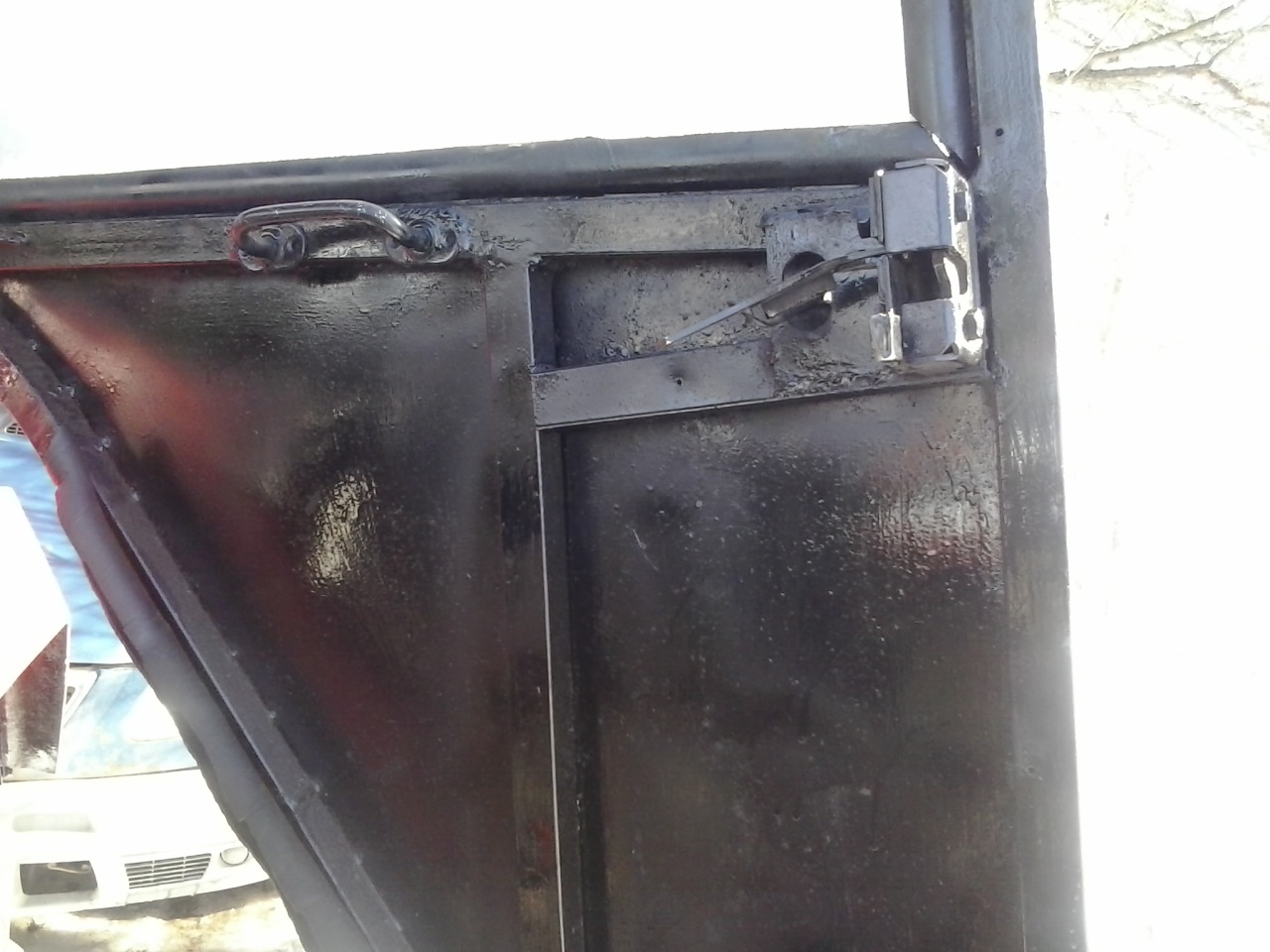

Дверь изнутри. Сделано - плохо, очень плохо и очень криво. В щели закрытой двери свободно просовываю пальцы.
Узбек красил

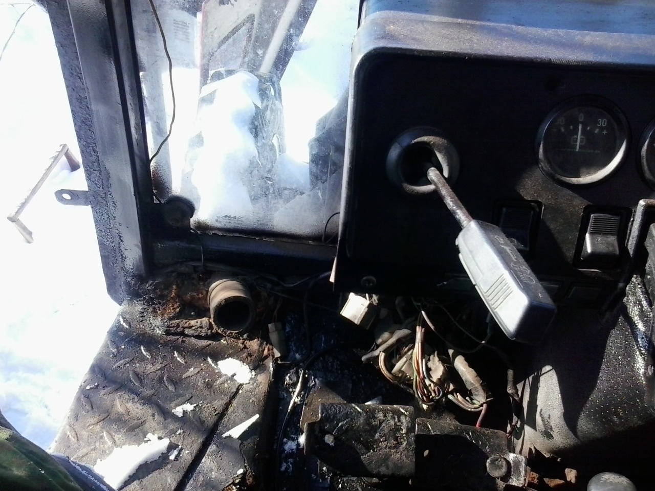

Слева от рулевой колонки - всё ушатано, торчащая снизу труба (облитая полиуретановой пеной и покрашенной черной эмалью) вдохновляет!
Кабина
Это непонятно что - на самом деле, ручник. Впрочем, он намертво застыл и висит на обрывках жести. Если он не нужен - удалю его начисто, если нужен - новый надо ставить.
Ручник

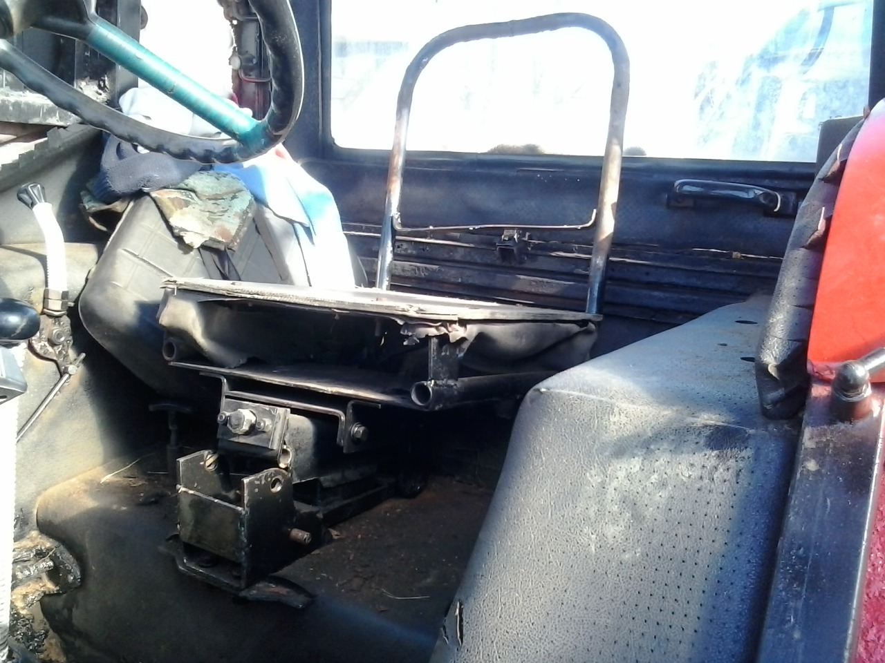

Ну, и на последок - так называемое "кресло". Разваленое, почти незакрепленное. Удивляет - как же прежний водитель на нем сидел? Откуда такое пренебрежение даже к самому себе? Ладно колеса казенные - это можно понять, но своя задница-то - СВОЯ!
Эту часть интерьера однозначно надо на новое менять. Вероятно, авторазборки в помощь.
КРЕСЛО

педалька на болтике, должна быть, блокировкой. трубка в пене это печка
: Ленинградская область
30.03.2013 - 22:40
: 4
Да та педалька застыла совершенно. Сначала заржавела, потом покрылась грязью, а потом все это полили эмалью. Печка в самой кабине тоже есть, видимо не родная?

Кстати стартер чех магнетон , аккумулятор сотку берите , больше не надо и меньше тоже.
Значит правильно мне говорили, что чешский. Это хорошо. Аккумулятор на него вроде 90А должен по документам. Так как все акк в наличии были 60А и 66А, то заводили с 60А. Принялся с него легко и без напряжений. Но имеющиеся - принадлежат автомобилям, брались только на пробу. А покупать уже нормальный надо, да.
