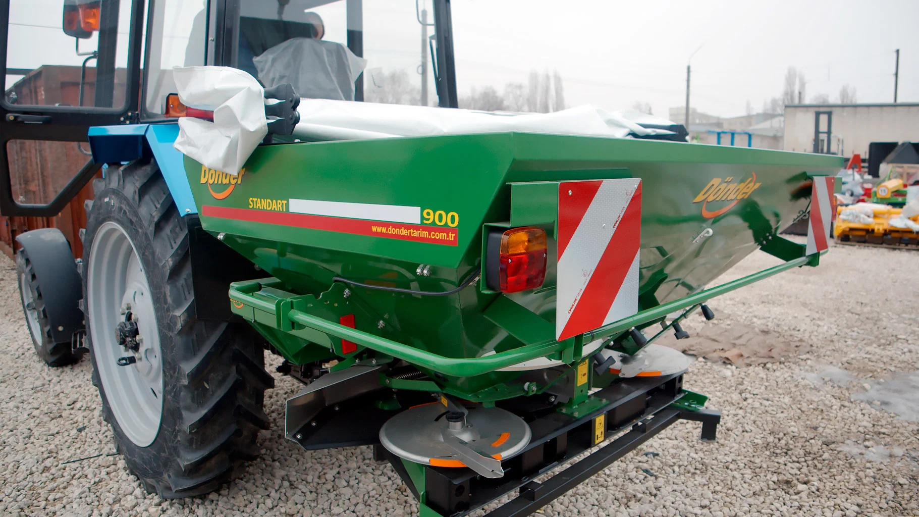

Это все турецкие сеялки, на которые лепят наклейки и шильдики производства местных предприятий, иногда с небольшими доработками, вот еще пример импортозамещения
Турецкая копия AMAZONE ZA-M
https://www.lbr.ru/media/e656becacb0f4efde4c805b49576b557.webp
и тоже самое но с другим импортозаместительным названием и типа местным производством
другой пример
https://www.dondertarim.com.tr/urunler/112/gubre-serpme-makinasi/cgs-ser...
импортозамещение
https://optselmash.ru/rum-fermer
