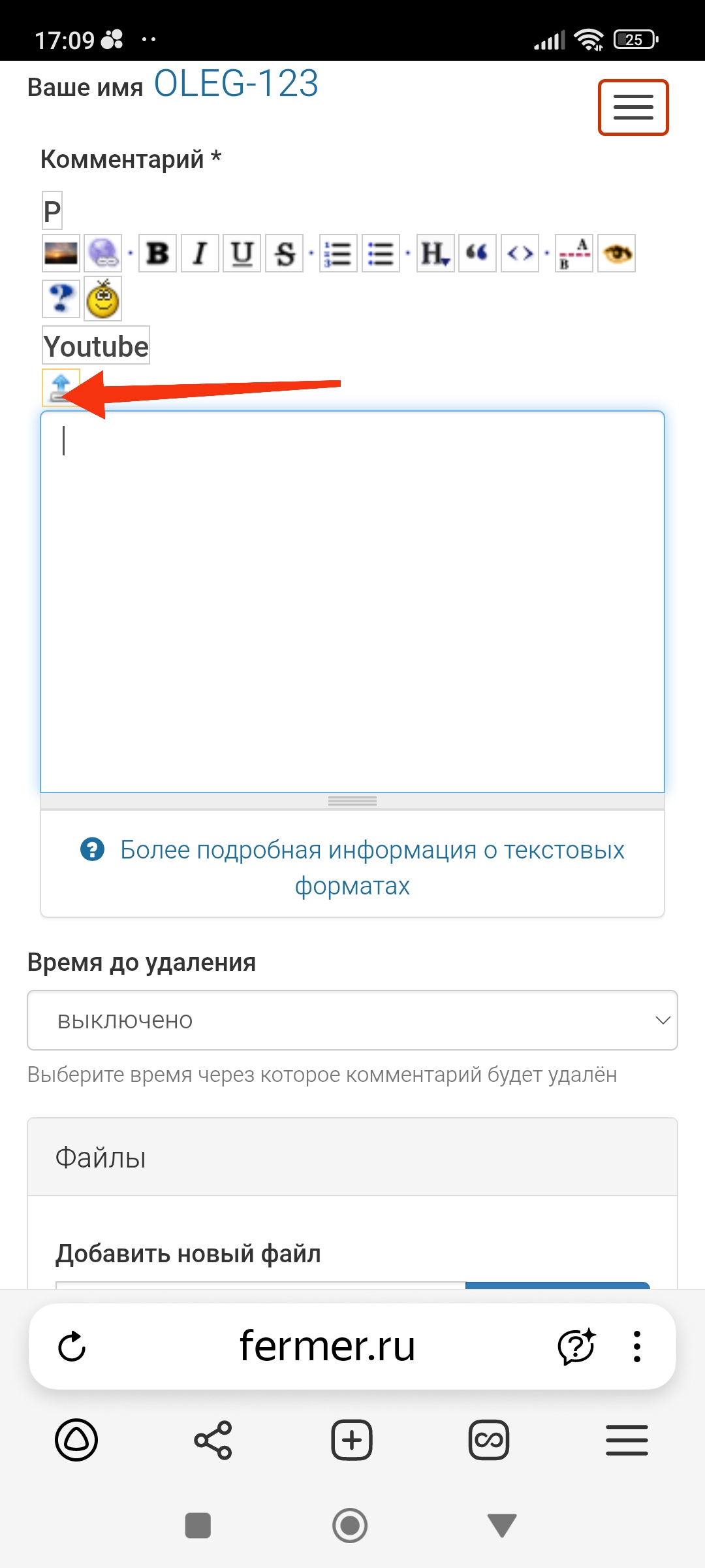

Эх, знать бы ещё, как с телефона, сюда фотки закинуть.... blush2
: Кубань Щербиновский р-н
19.11.2011 - 21:10
: 2440
шепелев евгений пишет:
Mad Max пишет:
Давай сюда.
Эх, знать бы ещё, как с телефона, сюда фотки закинуть.... [изображение]
Выбрать из галереи.
