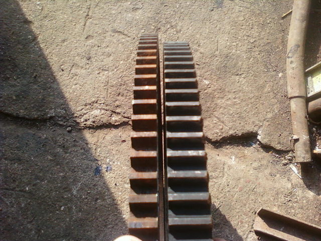

Получил назад проточенный венец и корзину:
буду изпользовать как дистанцер. тут поднялса вопрос закрытый или простой подшипник в маховике, как кому но мне кажетса что пыль от дисков быстро накроет обычный открытый подшипник, поетому поставил закрытый, код 6009-2RS
насчёт тово как делать переставку, в данном етапе мне уже ясно что делать как советовал Вячеслав намного проще, спасибо Иму за добрый совет! а мне отступать некуда, так бывает когда неслушаеш мудрых людей dread
