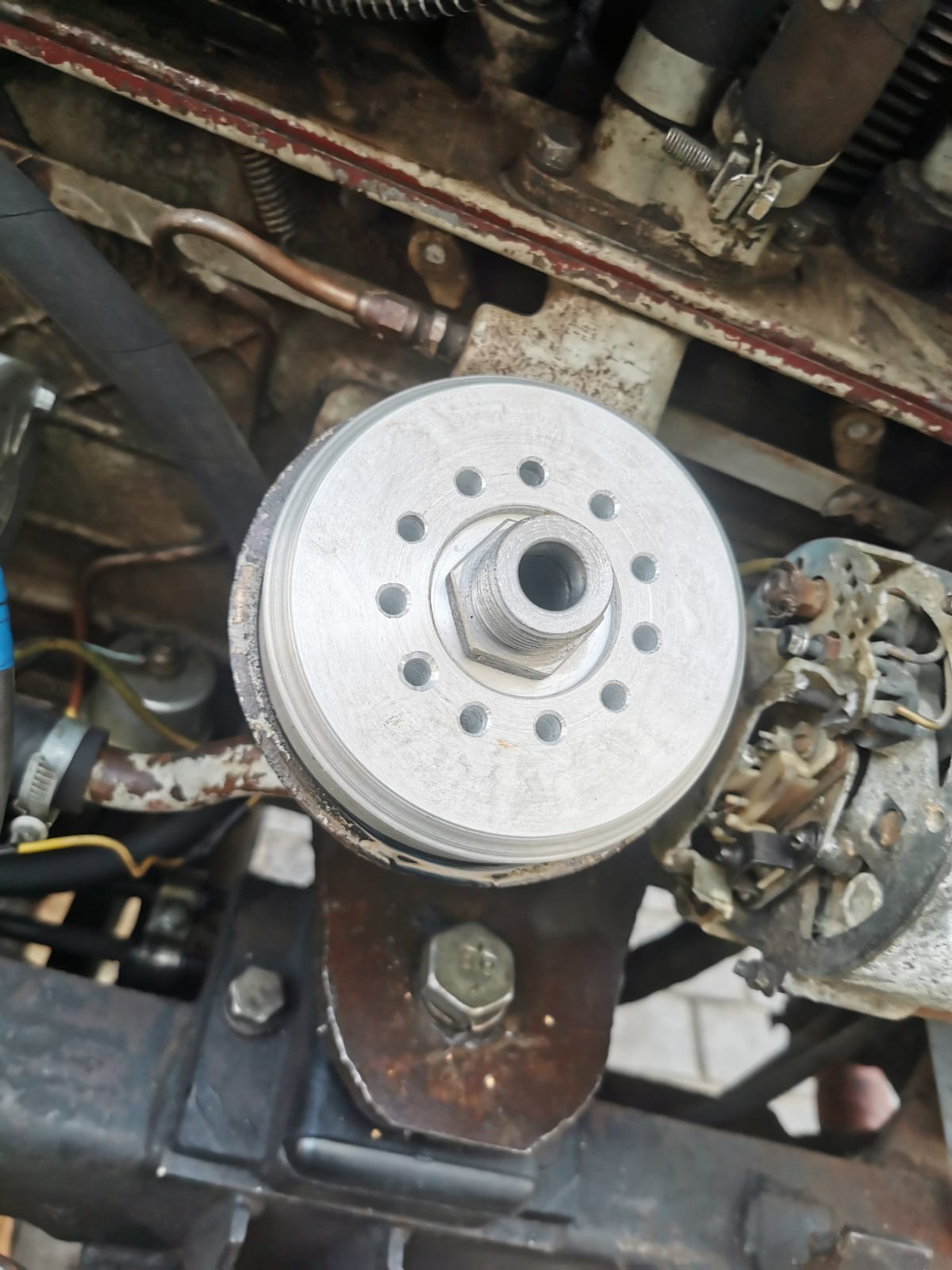

Всем привет! В ближайшее время планирую начать себе делать переходник масляного фильтра для установки полнопоточника от д-245, если нужно будет кому-нибудь ещё, пишите в личку. Материал либо д16т, либо 20Х13. Макет уже есть.

Вопрос , для чего такую высокую приставку делать, хватит ведь и 5мм блина?

Высота такая набегает по нескольким причинам: в заводском корпусе присутствует отливка, куда вкручивается штуцер, ее высота 10 мм, также надо 5 мм в канавку, где кольцо уплотнительное. Плюс еще 15 мм на резьбу в самом переходнике, чтобы переходник был переходником, а не проставкой, ибо в моей практике были случай отручивания штуцера вместе с фильтром ввиду различных причин (на макете резьбы нет). Плюс еще 7 мм это углубление для исключения запирания потока масла на входе в масляный фильтр, особенно при пусках трактора в мороз. По памяти габарит набегает 40 мм+-. Не в обиду Вашему товарищу, но делать такой переходник (проставку) достаточно самоотверженно.

Вы знаете то что написали очень интересно но ничего не понятно, особенно про запуск в мороз.
По поводу проточки, она есть, просто на фото не видно, присмотритесь, штуцер посажен на резьбовой клей.
Так что зачем такая высота непонятно все равно, но в принципе это мелочи которые требуют больше металла для обработки и всего то.
И ещё нет фильтров мтз , фильтра с определенными параметрами , подходящими не только к мтз .
И ещё вопрос а чем штатный фильтр не устроил?

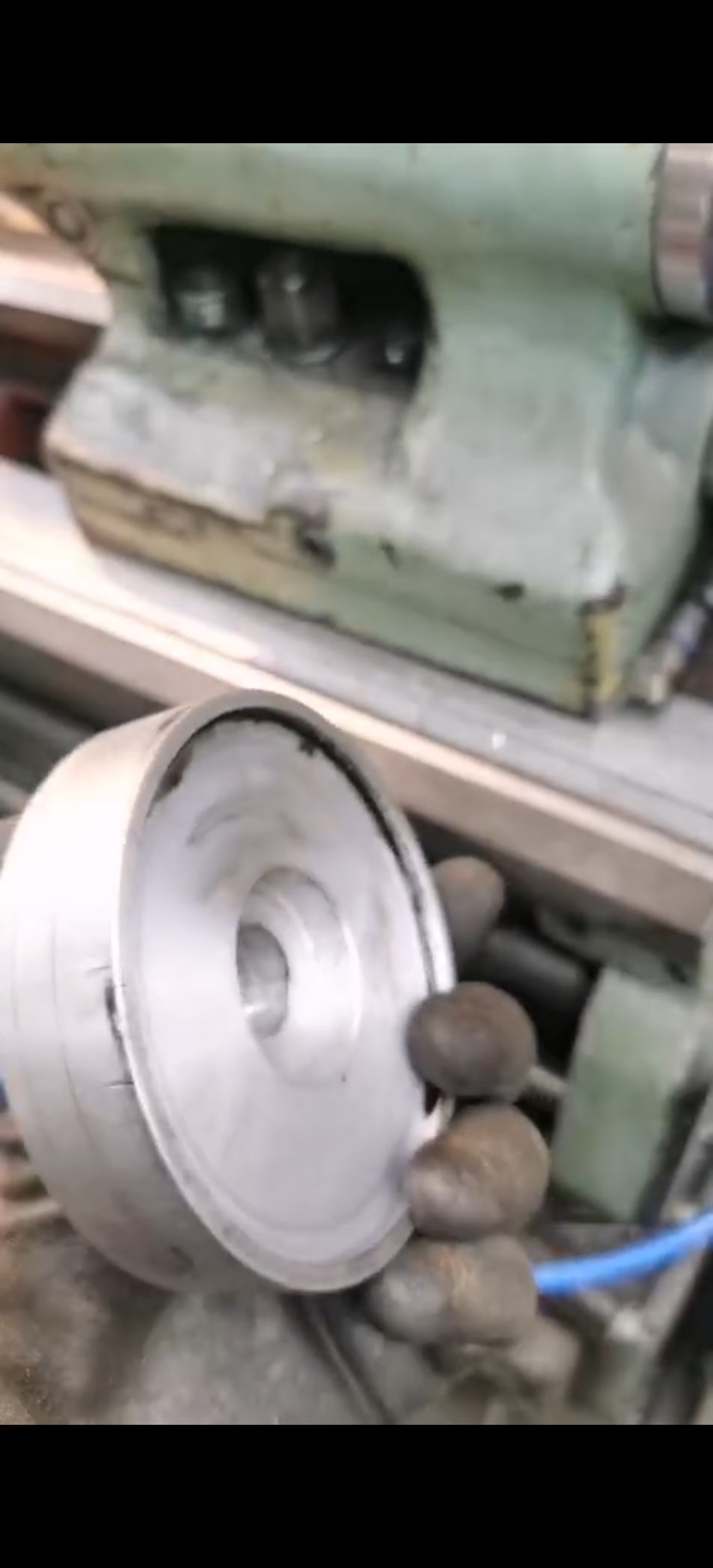

ПС извиняйте ошибка вкралась, 15 мм Вопрос , для чего такую высокую приставку делать, хватит ведь и 5мм блина?
Вот заготовка пол поставку.

Про запирание потока масло, кажется несуразным, но по моему мнению, из-за того что отверстия непосредственно на плоскости прилегания уплотнительного кольца фильтра, они не всегда будут совпадать с отверстиями на фильтре, из-за этого будет расти сопротивление на входе, особенно в мороз. Не знаю как у Вас, у меня на обоих ВТЗ, даже при работе на декомпрессоре секунд 10, сразу давление не поднимается после запуска, секунды 2 еще жду. Хотя моторы, тьфу-тьфу, исправные. Проточки на подаче, как у меня на макете, в пользу отверстий, меньше будут вспенивать масло при пусках на теплом моторе. Все что я тут понабирал - это сугубо мое мнение.
Про блин 5 мм есть сомнения, только резьбовая часть корпуса выступает на 10 мм у меня. Разница в высотах, выходит из-за разности конструктива. Например, в моем мировоззрении, не хотел бы прикручивать переходник штуцером, не нравится и все, поэтому в нем будет резьба и он будет притягиваться к заводскому корпусу, через штуцер, а сверху уже фильтр. Это 15 мм по памяти. Также как и у Вас на фото будет на локтайт это безобразие собрано. + эта злосчастное углубление добавило 7 мм. Оттуда набежало 38 мм в габарите. Все мы разные - от того и переходники у нас разные получаются)
В любом случае только эксплуатация все это покажет.
Причина перехода: у меня на плоскости колбы присутствует сварной шов, пусть и проточенный, но по нему подсекает масло, да не сильно, но бесит от бессилия что-либо сделать с этим. Есть уверенность, что это дело рук еще заводчан.
С фильтрами не понял до конца. Но проблем нет, мне кажется. На резьбу 3/4-16UNF очень много фильтров от мало до велика.

Я бы всё эти отверстия соединил одной сплошной канавкой глубиной 0.5 см для лучшего прохождения масла в фильтр
Согласен, по такому пути я и пошёл.
