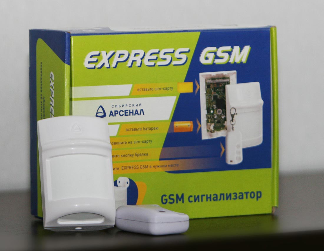

А я родителям вот такой ставил. В принципе работает неплохо...
вот что про него пишут:
"...Беспроводной GSM сигнализатор (в корпусе датчика движения) + 1 радиоканальный брелок. Определяет движение, сообщает об этом на мобильный телефон.
Представляет собой объемный извещатель, в который встроен GSM-модуль для передачи сигнала тревоги на мобильный телефон.
Установите в gsm-сигнализатор sim-карту. Сделайте первый звонок на прибор и он запомнит Ваш номер, как номер, куда нужно сообщать о тревоге. Таких номеров может быть несколько. Используя радиобрелок - поставьте прибор на охрану. Как только объемный извещатель обнаружит движение в охраняемой зоне - Вы будете оповещены о проникновении!
Особенности:
• Охрана по gsm-каналу. Работает везде, где есть сигнал оператора сотовой связи.
• До года работы от одной батареи! Длительная работа от автономного источника. Питание от батареи CR123.
• Периодический отчет о состоянии баланса.
• Удобное управление радиобрелоком.
• Разработано на базе отлично зарекомендовавшего себя объемного извещателя Рапид-3..."
Особенности:
