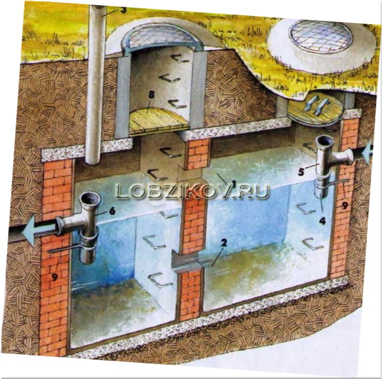

ВОт, к примеру, рисунок более-менее. Только совершенно непонятно зачем септик сделан из двух камер - это лишнее и ненужное. Зато очень хорошо видно, что такое тройники - на входе и выходе, и для чего они нужны, понятно становится... (чтобы корка в выход не попадала)

Я читала что можно и из одной емкости септик делать. Хотя обычно на рисунках две или три. И как я поняла,септик не дружит с химией. Доместос, хлорка, комет... Гибнут бактерии. Для меня это актуально. Иногда использую эти средства
Именно из одной и надо. А две-три, это уже лишний и ненужный перевод денег, не более.

Простейшие рисунки есть у меня на блоге - я ж ссылку дал. И в книге Ратникова полно рисунков и схем. Еще проще нужно?
Или вот здесь можно посмотреть, тоже вполне понятно. ТОлько воздухозаборников зачем-то до черта натыкано. И сам септик аж трехкамерным изображен. Лишнее это: работает одна камера, и вполне эффективно. А все остальное - от лукавого)))
Вот эта схема наиболее близка - тут даже размеры даны. А сделано на основе бетонных колец, надо полагать.
А вот тут - видно, как емкость человек выкладывал из кирпича. Только... не видно, как он его потом штукатурил и гидроизолировал, и снаружи, и внутри...
А вот тут - принцип "работы". Только - септик какой-то странный: количество ила и корка нарисованы такими, как будто его запустили лет 70 назад, причем, в Заполярье. )) Это ж за какое время столько ила могло собраться - не представляю...
