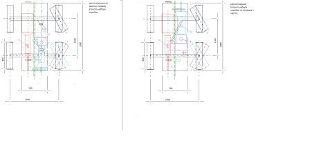

Андрей6319 пишет:
"Алексей2811" пишет:
Как думаете, насколько допустима и жизненна предполагаемая мною компановка узлов трансмиссии,
Не, это лучше бы визуально воспринять. Со слов можно и свое что нибудь додумать и получится непонятка. Лучше бы рисунок. Я и в первом посту не мимо ушей пропустил, но как-то в представлении двояко вышло и решил помолчать и подождать до наброска.
Прошу прощения, версия пробная. Почему то крупный и четкий рисунок не получается. Подскажите как выходить из этого положения?

Алексей2811 пишет:
Андрей6319 пишет:
прошу прощения, версия пробная
Это не правильно. У вас будет разбивать подшипники. Простой пример в том чтобы вы попробовали удержать железный прут длинной в 10 см в одной руке а другой давить на конец 2кг. и увеличте прут до 40см и давите на другой конец с той же силой. Я думаю вы почувствуйте разницу. это называется моментом agree yes3
