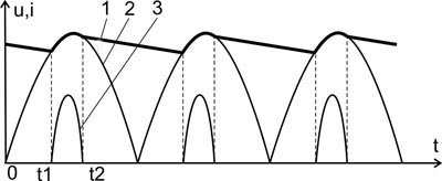

Вот же ж. Написал вроде, приделал картинку и на тебе ошибка и всё на смарку... Ладно. О чёи писал-то. что у китайского тестера верхний предел по частоте 400Гц, что погрешность у него 2% +-9 единиц младшего разряда и что мерить 10В на пределе 750В - это считай ничего не мерить.
Раз картинка с моими добавками не вставляется, ссылка на неё без добавок. Формы напряжений и токов при зарядке АКБ от однофазного зарядного .
кривые
1 - напряжение на батарее, 2 - выпрямленное напряжение, 3 - ток батареи.
Что при таких кривых намеряют электронные тестеры лично я знаю. Но выразить в цифрах по отношению к действующим значениям токов и напряжений, которые на самом деле важны, не берусь. Могу сказать только, что поправочные коэффициенты могут доходить чуть не до 1,5. Только значение напряжения батареи (кривая 1) они покажут почти правильно, но слегка завысят. У них внутри конденсатор есть, из-за которого тестер показывает величину, равную верхним пикам напряжения батареи. Про постоянные времени этих цепей и прочее не буду. Поймут единицы. Просто поверьте :) Электрические измерения, зарядно-подзарядные агрегаты и стационарные батареи мой хлеб уже четверть века.

Sergey SVG пишет:
вообще то в китайцах уже давно используются АЦП и погрешность не настолько велика чтоб ее учитывать и не надо втюхивать сюда принцип измерения аналогового тестера , а с остальным согласен кроме того что у вас на диаграмме кривые амплитуд напряжения и токов в одном графике что непосвященных введет в заблуждение

"Oleg-ШН" пишет:
Ясен красен. Только вот конструкция входного делителя и необходимость устранения мерцания цифр делает наличие того самого кондюка обязательным. Ищем схему тестера и вкуриваем её в затяжку.
"Oleg-ШН" пишет:
Втюхивают на базаре. У аналогового как раз подобного конденсатора нету. Усредняет сам механизм головки. Всё перепутали с точностью до наоборот, любезнейший.
15.10.2009 - 22:57
: 1345
"Андрей32" пишет:
но оно в генераторе не задействовано, а замер производился именно линейного (по крайней мере на сколько я это заметил).
Вот схема обмотки гены.
Правильно, корень из 3 не при чём. В этой схеме выпрямленное напряжение =1,36 от эффективного линейного. Схема Ларионова, классика жанра. Кстати, на иномарках попадаются генераторы с четвёртой парой диодов, к которой подключена нейтраль звезды генератора. thank_you Погуглите на досуге. Пишут, что примерно на 10% больше отдача тока с таким выпрямителем. Тут об этом не стоит, и так народ нервничает.
