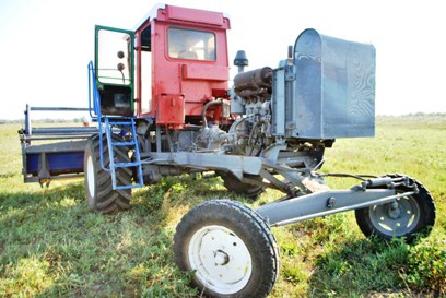

Всем доброго времени суток!
Обсуждалась ли где-то на форуме эта самоделка?

Есть мысли как еще упростить конструкцию. Мотор беларусовский. Привод на ходовой гидронасос - карданом прямо с маховика. На насосе разгручный стакан с ручьями. От него ременной привод на угловой редуктор, а далее штатный механизм включения жатки. Гидронасос основной гидросистемы либо в торец ходового насоса (как на Эффекте), либо ремнями как на Колосе, или Доне от вышеуказанного стакана.
Механизм навески жатки использовать 3х точечный комбайновский (ИМХО отрабатывает рельеф лучше 4х точечной Фортшриттовской или КПС-очной). Правда при этом не будет возможности формировать валок по центру - ну и хрен с ней... Зато дешего и сердито.

На авито попалось объявление с интересной фотографией. Считаю, необходимо ее сохранить. Автору жму руку! Проще велосипеда. Вариатор барабана похоже используется в качестве ходового вариатора.

wanek пишет:
Ага,а как по вашему включит жатку

Привод жатки с переднего контрпривода лениксом, по заводскому. А теперь обратите внимание что наклонная зацеплена ниже штатных кронштейнов. Вангую. Вместо вала барабана установлен такой же вал со шкивом как на переднем контрприводе. Привод на коробку с этого шкива 2- ремнями профиля С(В). Наклонная опущена для того чтобы ремень привода жатки не задевал за этот шкив.

wanek пишет:
а есть еще фото этой косилки с разных сторон?

К сожалению больше нет. Ссылка на объявление https://www.avito.ru/kalininsk/gruzoviki_i_spetstehnika/zhatka_samohodna...
