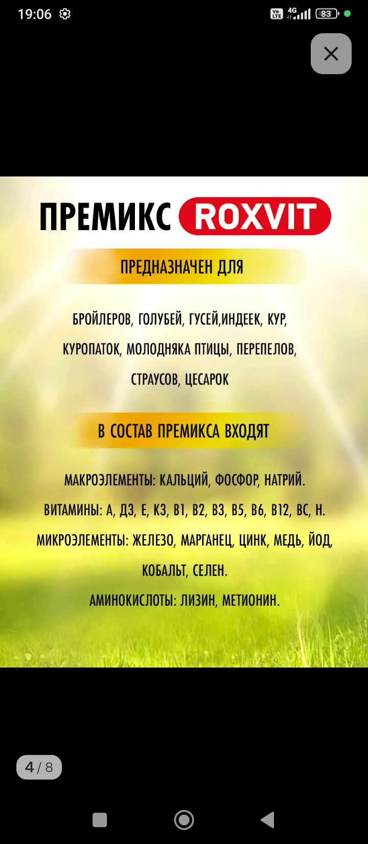

Премикс Аскор вот такой вот как на фото. Всегда кормила добавляла рыбную муку не заметила рыбного привкуса может привыкла , но покупатели разные брали говорили хорошее вкусное яйцо ( но муку я рыбную не каждый месяц даю обычно ее не купишь ), значит убирать буду совсем тем более она дороже мясокостной муки.

С таким премиксом вам и сера не нужна. Вы книгу откройте, что я прислала. Там всё прочтете. Все хотят сразу на блюдечке с голубой каемочкой. А для этого вы перекладываете на других поиск нужной информации, это странно, тем более я вам этот источник информации дала. Ищите да обрящете.
