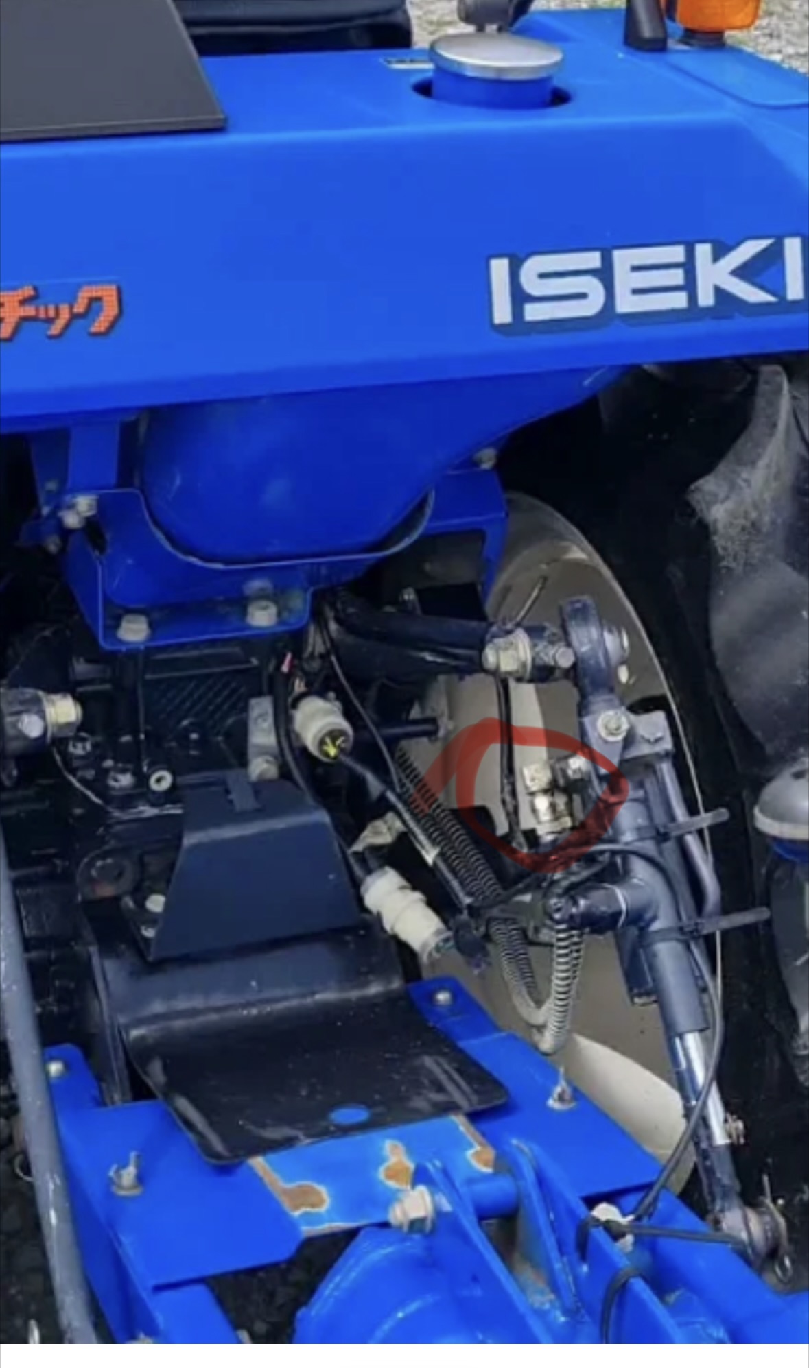

Здравствуйте, товарищи. Подскажите кто знает, какой размер штуцера РВД на фрезе.
Хочу сделать отвал вперед, магистраль взять от уровня фрезы, чтобы отвал регулировать штатным переключателем. Никак не могу подобрать переходник к японскому штуцеру на новый гидроцилиндр М20 резьбой
На фото обвел зеленым откуда буду брать, может кто переделывал и подскажет

С приятелем подбирали на Куботу.в руки штангенциркуль и измеритель количества ниток в дюймах- типа нашего резьбомера.Полученные данные сравниваются с интернетными- есть сайты где все переводится в миллиметры и подряд идут все резьбы- величина в дюймах и количество ниток на дюйм.После того как резьба идентифицируется надо искать вид штуцера- конус наружний- внутренний и угол конуса.Возможно стоит посмотреть на РВД- название стандарта на шланге должен быть- через это название выйти на размеры конуса.После смотрятся возможности имеющегося токарного станка- сделает -не сделает и принимается решение или точить или покупать и сваривать с штуцером 20х1,5.Кстати стандартов не много- кажется 4 стандарта- пару лет назад искали,может что и подзабыл

Резьбомер и штангенциркуль взять в руки религия не позволяет, или думаете народ по фото определит диаметр резьбы и шаг. Вы вообще хоть какое то отношение имеете к слесарному делу, это нужно знать на школьном уровне, ну судя по вопросу вы родом из 2000 годов, и для вас это уже сложно.

у нас в городе на улице "механиков,водителей и трактористов": ул .ДОРОЖНАЯ...несколько павильонов по изготовлению РВД.Приходишь со старым шлангом и укладываешь его на рабочий стол.Специалист измеряет-рассчитывает и "выкатывает" ценник. Когда есть договор о цене: он удаляется в соседнюю комнату и чрез 10 минут выходит с готовым изделием. На КАМАЗ...внутреннее сечение 8мм,длина около 1.7 м,с одной стороны проушина под штуцер М14мм,а с другой гайка М16мм(еще и уголком идет)--что то около 1500 рупий.

Каким надо быть ограниченным умственно, чтобы приплетать религию к такому простому вопросу. Суть форума в помощи, наверняка есть люди, кто уже делал подобное и самое простое пойти по протоптанному пути. Но вам же надо блеснуть умом своим. Что у вас совсем не вышло.

Получается так, что кто то должен приехать к вам померить штуцера и резьбу, за вас сделать всю работу, а вы будете на лавочки сидеть. Если обзавелись техникой ходовой измерительный инструмент должен быть, измерить дать размеры, а потом узнать чем или что заменить. Переходник можно сделать любой, от м20*27 и от м20 до бесконечности, насколько фантазия позволит.
