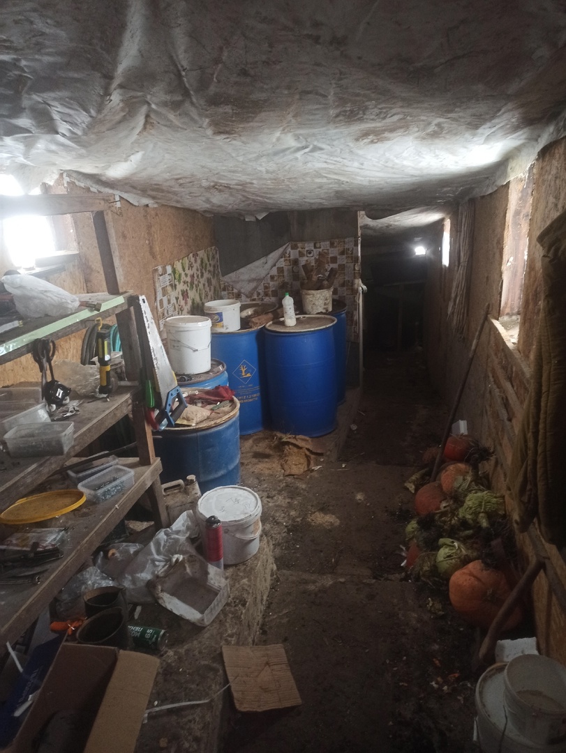

Дальше у меня тамбур. Зимой использую для хранения того, что не должно замерзнуть. Бочки с водой. В этом году выкопал погреб, но тыквы и капусты уродилось мало и по этому я решил её сложить в тамбуре, до февраля всё доедят.

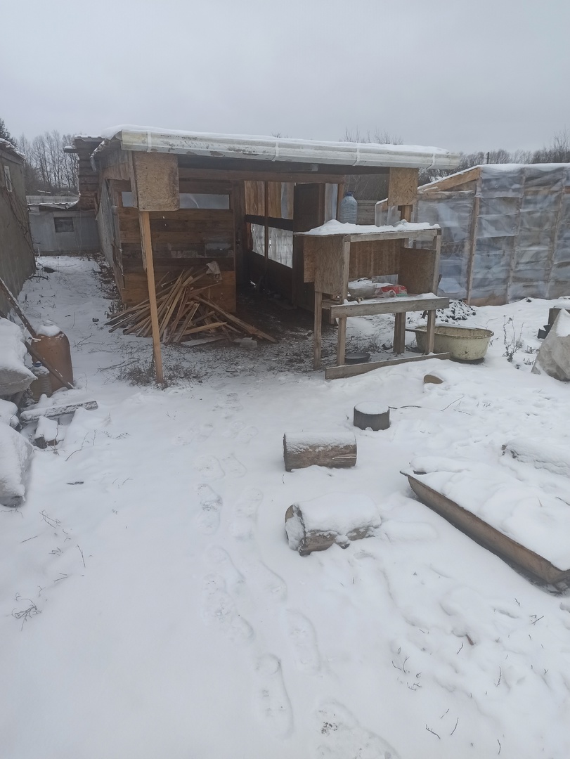

Из нового. Я сделал пристрой перед крольчатником на 6 метров в длину и на ширину тамбура. Первые 3 метра закрытые, для забоя в теплое время года.
: Тамбов
26.11.2020 - 12:51
: 960
И ещё 3 метра навес, чтобы можно было что-то делать на улице не боясь осадков и чтобы зимой не занесло снегом входную дверь как прошлой зимой

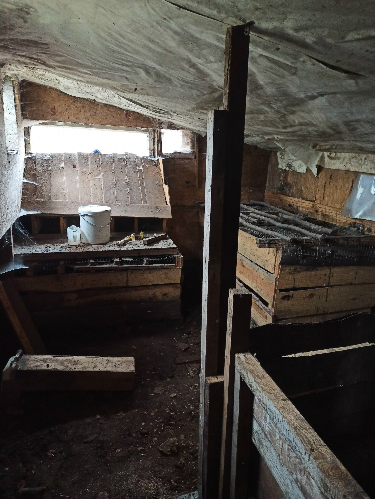

Всем привет. Подземный сарай всё ещё жив. Едва ли он крольчатник, скорее свинарник. Покажу как что сейчас и что буду переделывать. Начнем с конца. Там зимовали куры. Этой зимой будет так же. Но в будущем всё эту уберу и поселю в этом закутке поросят. Для 4 штук будет в самый раз.

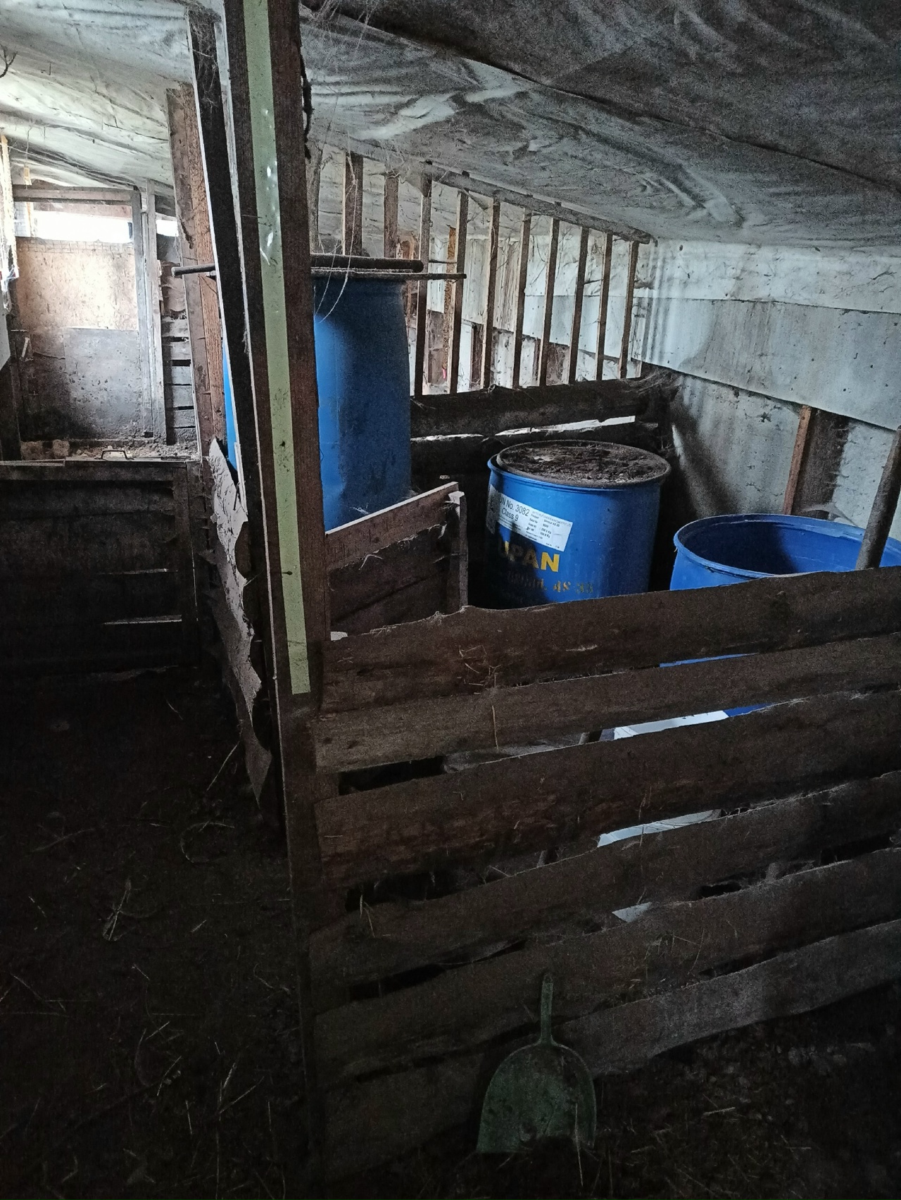

Идем дальше. Тут загородка для поросят, которые готовятся переехать в морозилку. Сейчас там бочки с кормом.
