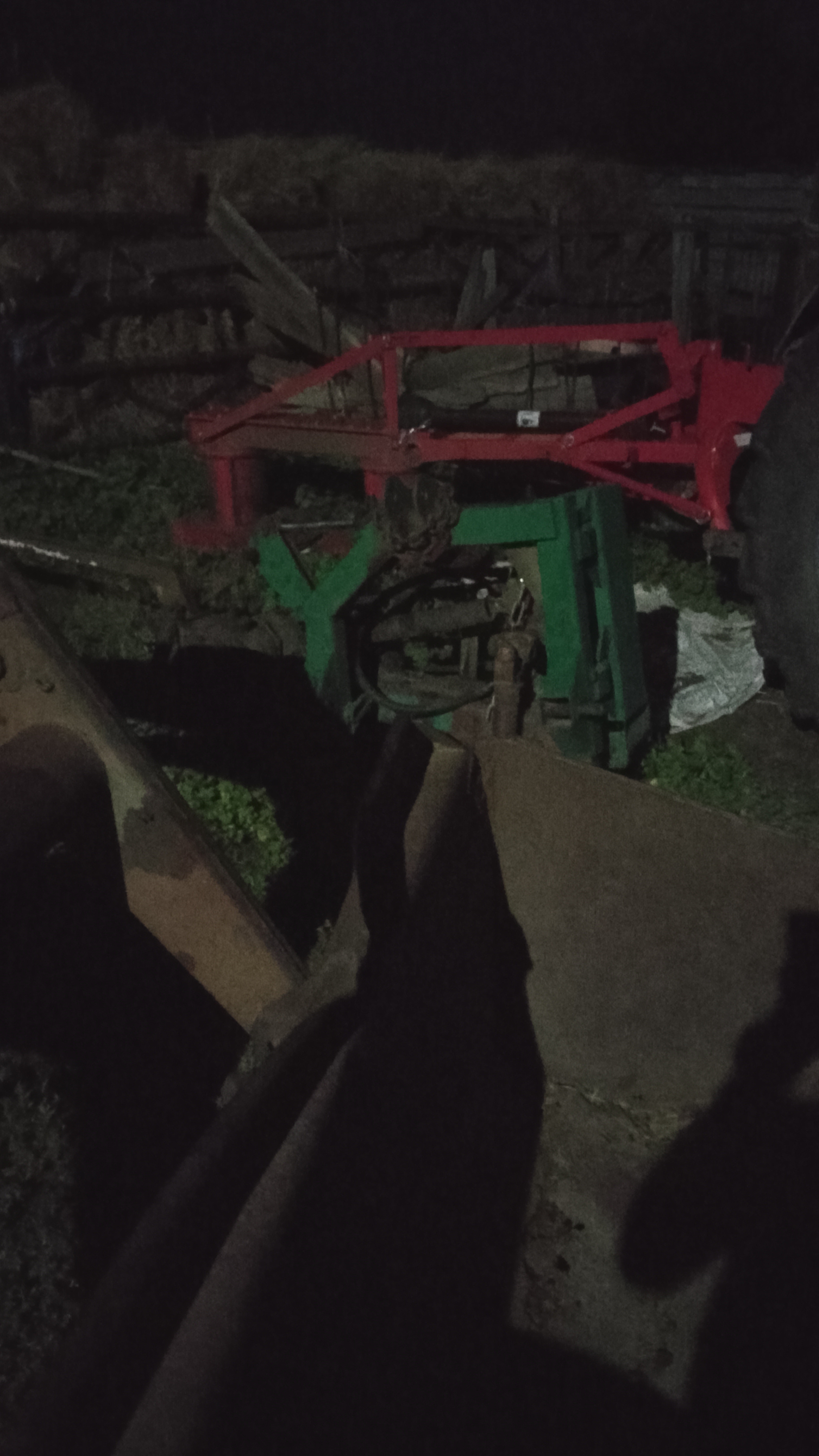

Вот фото, ещё огромный плюс польки замена ножей, всё 6 ножей меняются за 1,5 минуты, на крн замена ножей подольше и погеморойнее особенно когда выработалось квадраииное посадочное отверстие под квадрат потая на болоте, и он начинает проворачиваться, хорошо что хоть сейчас есть гайки с пластиковым кольцом самоконтрящиеся, а раньше ещё возились со шплинтами. Короче замена ножей на крн это боль, по сравнению с Лисицки. Навеяло воспоминания.....р. С. Если трактор так искрит что сжигает сенокос, значит там двигателю хана. Полный глушитель масляной сажи.
