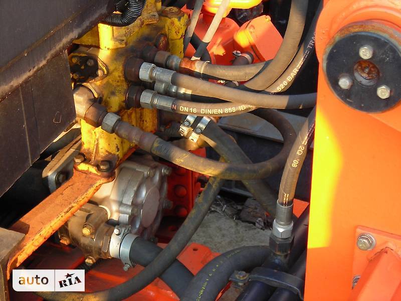

Вот что необходимо будет мне для комплектации устройства привода насоса нш100 от шкива коленвала ямз-238........
1)нш100 штатный к-700 (левое вращение)...
2)фланец ВАЗ-2101 эластичной муфты к КПП........
3)муфта эластичная для ВАЗ 2101....
4)Фланец ВАЗ-2101 эластичной муфты к карданному валу........
5)Вал привода ВАЗ-2108 (подогнанный по длине)......
6)шарнир карданного вала со шрусом ваз 21213 ......
Зубр
: Зубр
30.08.2014 - 17:41
: 1041
Как крепить шкив и шарнир карданного вала со шрусом ваз 21213 ......я ещё не продумал...........
Возьму в руки и то и другое..........и тогда всё станет ясно............
Встречал на форуме разные соединения шрус со шкивом.................и варили ......... и проставки точили..........и просто на болтах.........
1)Вопрос как лучше соединять шкив и шрус?
2)Вопрос стоит ли менять двухручьевой шкив на трёхручьевой?
3)стоит ли заморачиваться и делать дополнительный шкив впереди этой конструкции? (между нш и приводом, чуть раньше мне товарищ предлагал установить дополнительный шкив)

При таком исполнении вашего нового НШ хватит на неделю, ну максимум на две и выкинете его.
: Полтавская обл. Гадячский р-н
22.02.2011 - 16:55
: 1031
Don Emilio пишет:
Поддерживаю. На прямую подключать НШ нельзя. ГЕО посмотри фотки ниже, НШ подключён через переходную плиту

Don Emilio пишет:
Вот тебе раз.................
Я на эти схемы и ориентировался.............
Неужели они всего на неделю?
Вы ещё раз Ваши схему можете выложить............Вы её видимо стёрли, найти не могу........
Зубр
: Зубр
30.08.2014 - 17:41
: 1041
Тогда подсказывайте..............

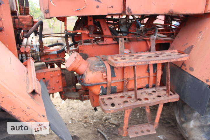

В первом случае кронштейн с промежуточным валом и шкивом........ я вижу.......первое фото...
Во втором и третьем случае ......я вижу кронштейны.............второе и третье фото....
Могу предположить (во втором и третьем случае), что там (в кронштейне) может быть дополнительный опорный подшипник оси нш.............больше туда ничего не влезет...........
Или я не правильно понимаю ..............
Подскажите пожалуйста правильный путь...........
Зубр
: Зубр
30.08.2014 - 17:41
: 1041
4ortik пишет:
......НШ подключён через переходную плиту............
Что, такое переходная плита?...............я вижу кронштейн к которому прикручен нш.................вижу цилиндрическое утолщение кронштейна.............там подшипник??????.............
Или там есть ещё, что то чего невидно?.....

geo63 пишет:
yes3
Зубр
: Зубр
30.08.2014 - 17:41
: 1041
Don Emilio пишет:
geo63 пишет:
yes3
Спасибо..........
Тогда понятно..................те на ось нш нельзя никаких боковых нагрузок давать и вибрационных от карданного соединения............
Если по первой фотографии действовать, то необходимо готовое устройство........с какой нибудь техники............
Если по второй и третьей........то это подшипник.........плотно сидящий и на оси и в плите опорной (кронштейне)............

Уважаемый Дон!
А вы на форуме не встречали, что бы мужики в качестве опорной плиты нш использовали бы какую ни будь часто встречающуюся деталь готовую.........автомобильную или тракторную......?
Спасибо за полезные - жизненно важные подсказки!
Зубр
: Зубр
30.08.2014 - 17:41
: 1041
Буду рыться по сайтам торгующих организаций.................искать куда устанавливается нш100 и нш32 тракторы/автомобили............подберу деталь .........которую можно использовать в качестве опорной плиты в моём случае ............сообщу подробности.............если есть подсказка...........подскажите пожалуйста!

Don Emilio пишет:
.........опорный подшипник оси нш
Уважаемый Дон!
В изготовлении опорной плиты нш...........есть тонкости?.........или достаточно всё прозрачно..............главное чтобы подшипник плотно сидел на оси и в плите.............и не передавал нагрузок боковых на ось нш..............

По опорной плите нш..............
Ну если я правильно догадываюсь, то надо действовать так.........
1)надо приобрести конкретный насос, который я планирую установить.........
2)с учётом диаметра и длины оси нш, выбрать подшипник плотно садящийся на ось............
3)вырезать в плите плотное отверстие под подшипник......
4)наметить отверстия под крепёжные болты нш и просверлить их..........
5)затягивая крепёжные болты следить, что бы у оси нш не было поперечных нагрузок.......
Толщину опорной плиты нш, подбирать с учётом длины оси нш, толщины подшипника и длины прикрепляемого к оси хвостовика.........

http://zaporozhe.zap.olx.ua/obyavlenie/privod-nsh-100-t-156-ustanavlival...
Привод НШ-100 Т-156 !СТАРОГО ОБРАЗЦА! устанавливался на раме погрузчика,возможно подойдет.
остается найти для него место с состыковать с шрусом
пст
НР
на последних фото видать.
