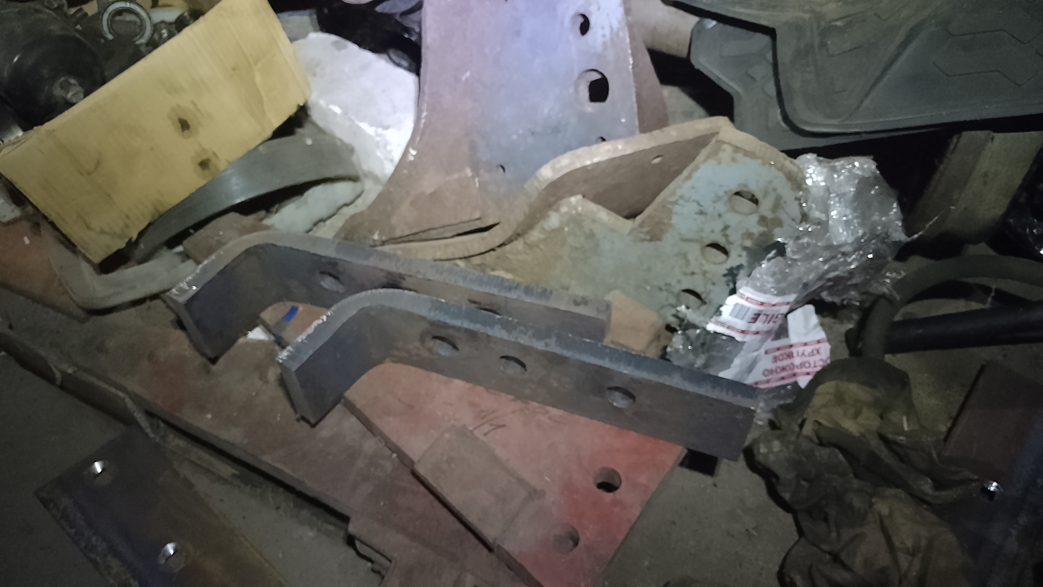

Тоже делал плуг 2-25 из ПЛНновских корпусов к самодельному трактору , но стойки укоротил на одно отверстие. Башмак ,лемех и отвал подрезал как посчитал нужным. Вот заготовки такие были ,вот плуг, пашет хорошо , никуда не уводит, я доволен blush2

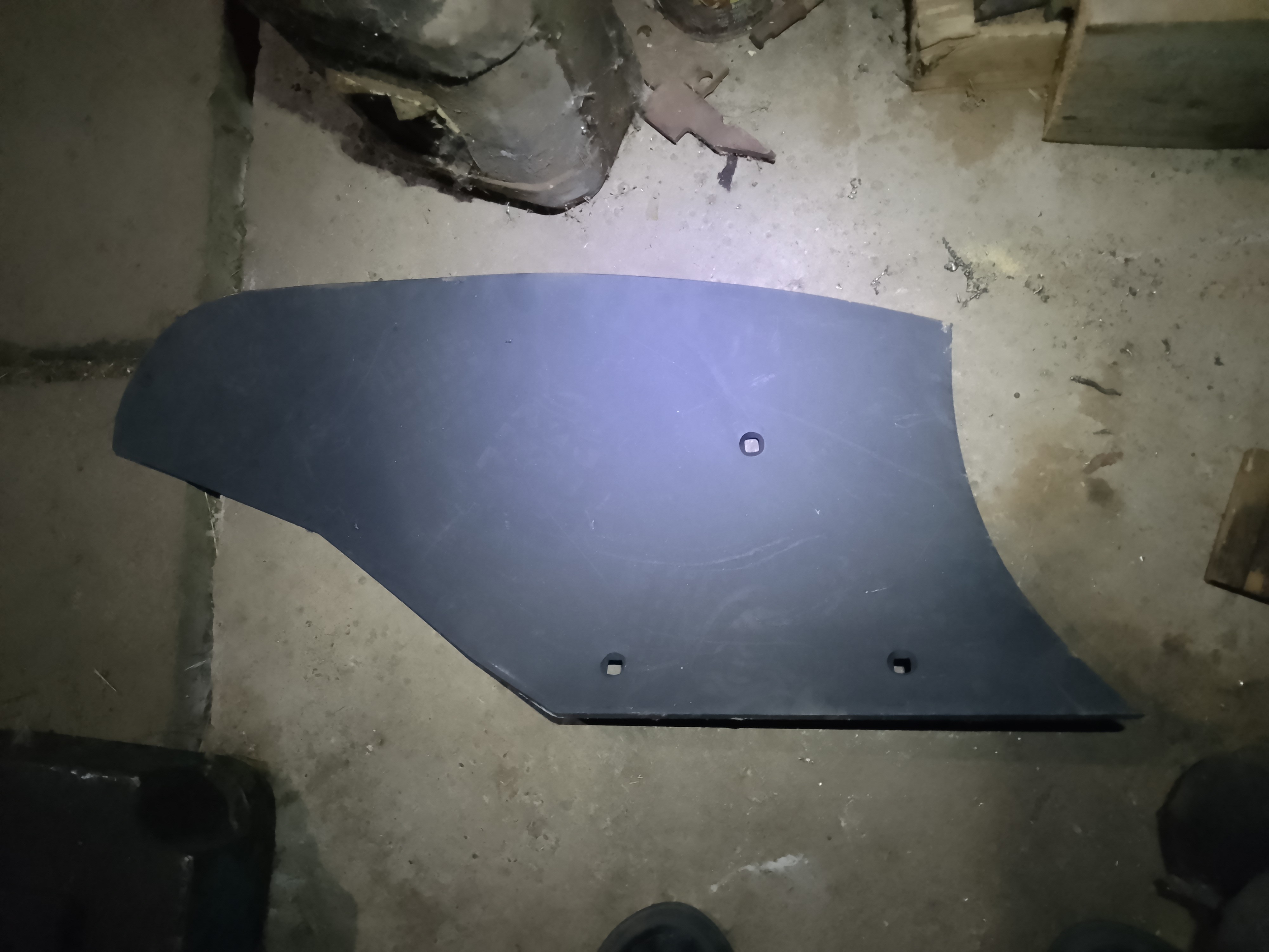

: ПРИЗРАК
04.02.2011 - 17:56
: 3674
у меня теперь вопрос к wasili4 thank_you
Не могли бы вы прислать размеры рамы плуга и из какого профиля сделана рама?
Буду очень признателен за размеры и прочее что поможет воссоздать основу.
Для начала есть вот такие фото пока
