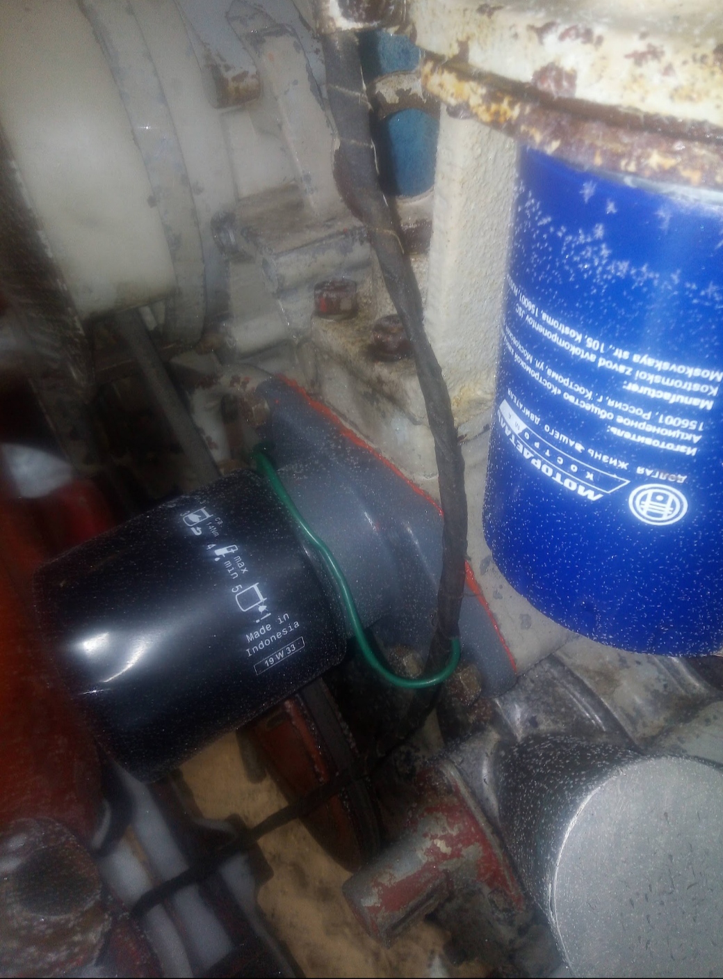

Не именно про ваш говорю. У меня тоже вертикалка фильтр стоит.
Согласен: если фильтр не менять годами, то возможно он и забьется.Все остальное бред.
Переходники под фильтр бывают и в вертикальном исполнении.

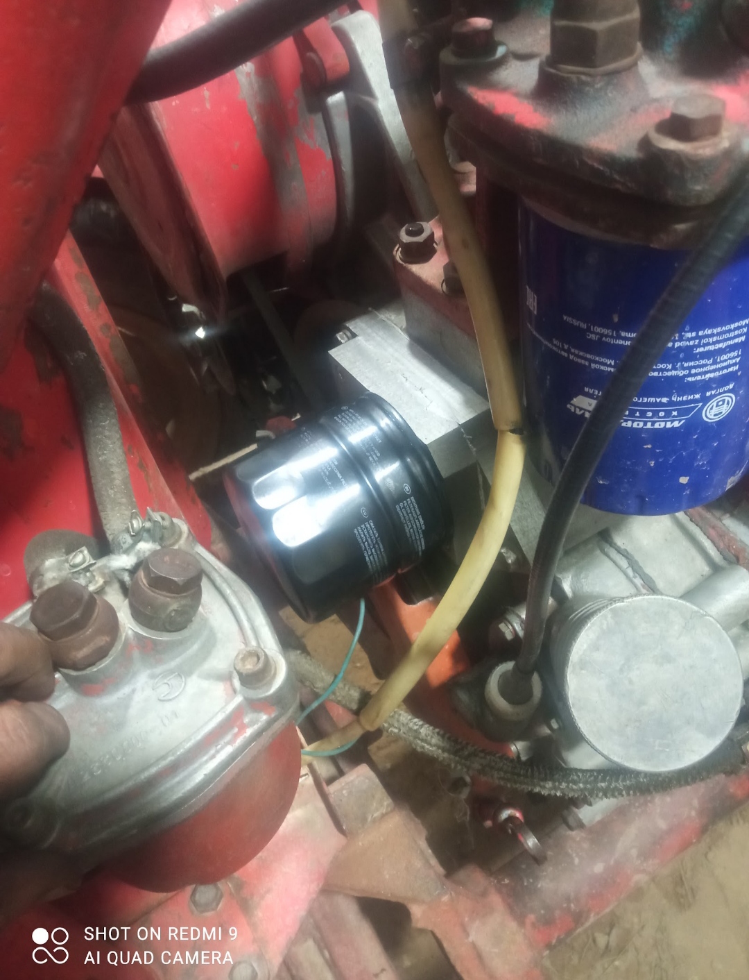

У меня просто сделана пластина под фильтр. Фильтр стоит в направлении бака. Фильтр беру от УАЗ. Два года назад купил 8 шт по 100р))) в магазине какой то запас их откопали про который забыли, я все и забрал. Пластина самодел, штуцер от классики 3/4 вроде. Давление с фильтром лучше стало.

я себе такой делал. только у меня под фильтром два отверстия. одно для датчика температуры, второе для дополнительного датчика давления масла. по разнице давления масла перед фильтром и в двигателе можно определить работает фильтр или уже забит грязью и пропускает масло через открывшийся предохранитель.
Посоветую купить фильтр оригинальный от д-120, выше ссылку на авито давали, если необходимо городить фильтр вертикально.Никаких проблем с фильтрующими элементами нет. Так же, как и с любым китайским переходником под фильтр.Их валом от авито - до озона. Допиливать придется!
Имею 3 единицы техники с д-21/д-120 везде перешел на фильтра и нормальное масло. Родной корпус фильтра д-120 меня более чем устраивает, по причине дешевизны фильтрующего элемента и конструктивных особенностей. Их тоже валом.Бери-не хочу!

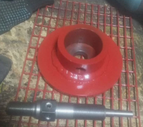

Я хочу приобрести вот такой .
Сварочный шов особенно сильно впечатлил...Спать буду плохо.
Главное в красный цвет выкрасить!
Какие еще сомнения терзают?Сварочный шов особенно сильно впечатлил...Спать буду плохо.
Шов конечно не профессиональный,но и литьё Китая вызывает сомнения.Многие пишут дыры не совпадают, раковины на литье, резьбы кривые или вообще их нет,подпиливать нужно.На моем варианте минимум переделок(не хочу лишний раз шпильку какую нить оторвать),детали все точёные что исключает кривизну и наличие брака литья ,а шов можно проварить в этом сейчас проблеммы нет и продавец находится недалеко Заказывать с северного полюса непонятного происхождения китайскую деталь где пересыл стоит дороже самой детали ? Может выш вариант с бумажным фильтром я ещё как то могу принять ,но вот китайскому порно никакого доверия.Поэтому и спрашивал кто на практике ,что применяет,но видимо все пользуются центрифугами или приспособами собственного изготовления.

Никого убеждать я не собирался.Хотелось услышать совет опытных владельцев.Думал,может есть другие варианты замене центрифуги .Китай допиливать не хочу.Я предложил вариант ,но только один человек написал ,что там некрасивый шов и больше минусов и плюсов я не услышал.Менять на бумажный фильтр потому,что он(фильтр) дешёвый тоже для меня не убедительно.Покупай какой считаш нужным и не е,,,,и нам мозги совет конечно убедительный.Может кого обидел или потратил ваше время своими глупыми вопросами тогда извините.Больше постараюсь так не делать

Если которые просто пластиной, то фильтр можно только маленький, как для д245(МТЗ) уже не влезет, бак помешает. Когда вертикально фильтр, то любой.

Я хочу приобрести вот такой .Кто то может устанавливал подобное изделие? Что посоветуете

Один завод другой самодел, фильтра или ВАЗ классика или УАЗ, всё прекрасно работает, топливные тоже переделал под быстросъёмные,
