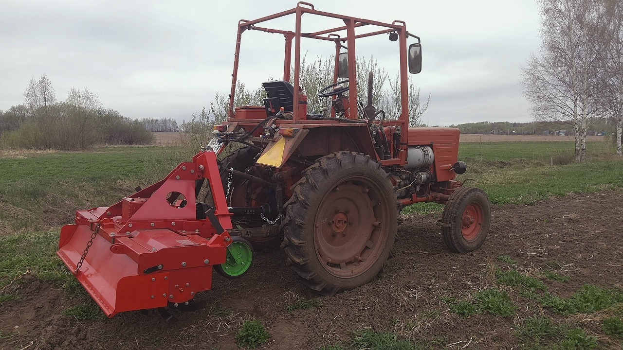

[quote=Серый 65]Рязань
Переделал под треугольник
У меня вот так..

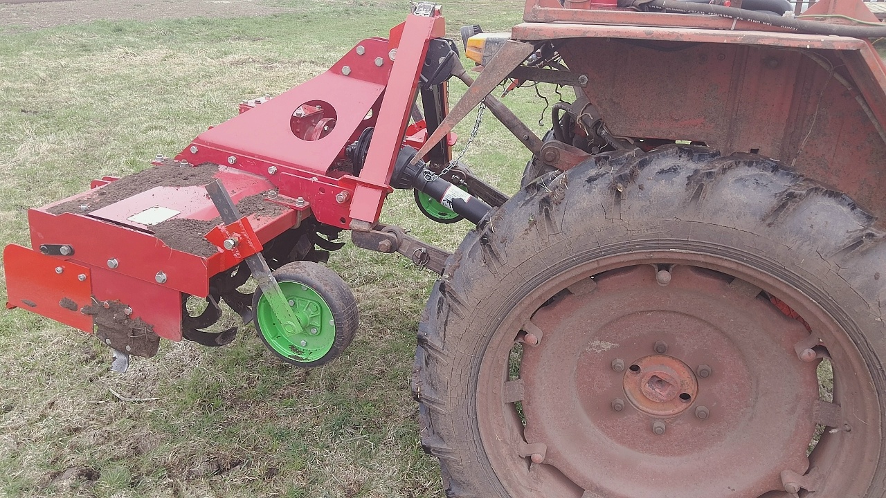

Приветствую. Два вопроса возникли. Стоит ли навеску фрезы переделать под треугольник и если за фрезой ставить окучник для нарезки борозд фрезу 1.6 или 1.4 лучше scratch_one-s_head
: Калининград
27.02.2009 - 22:16
: 12634
РВ пишет:
Дело конечно хозяйское, но треугольник сильно упрощает жизнь yes3
По второму вопросу не скажу.

РВ пишет:
Приветствую. Два вопроса возникли. Стоит ли навеску фрезы переделать под треугольник и если за фрезой ставить окучник для нарезки борозд фрезу 1.6 или 1.4 лучше [изображение]
1,4 - 1,6 без разницы, надо только навеску так встроить чтоб фреза ровно шла, ТК трактор одной стороной в борозде будет.

РВ пишет:
чтоб навесить фрезу на навеску нужно точно позиционировать трактор относительно фрезы, что не всегда возможно, если плуг можно подкорректировать руками, то фреза тяжелая зараза и так просто не двинешь, с треугольником гораздо больше свободы, у меня все регулировки на навесном, потому треугольник стоит в одном положении и перецепиться с плуга, например, на фрезу дело пяти минут, спина радуется

путник1 пишет:
РВ пишет:
согласен тоже сразу переделал на треугольник good
теперь в планах поставить окучник на фрезу

РВ пишет:
1. стОит.
2. у меня 160, главное что бы колею перекрывало если надо где-то без гребнекй.
