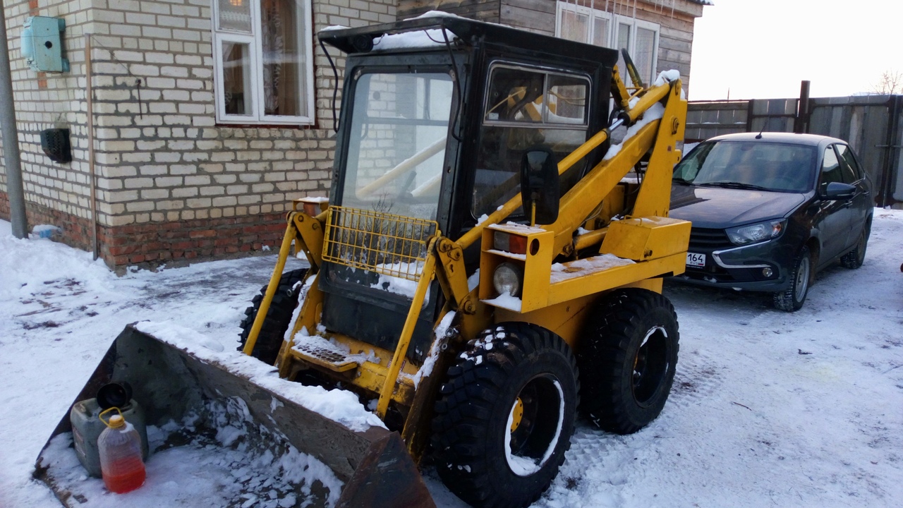

Завел после зимы. Простоял под снегом, завелся с пол тыка.

sabina murzagalieva пишет:
у мерседеса двигатель дизель?
Бензин 3,2

Тот что на фото - донор, двигатель с него пойдет на 126 мерседес. На 126 сейчас дизель 2,5, он слабоват и его поставлю на УАЗ буханку. Ещё есть 124 и 140.
