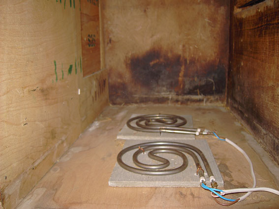

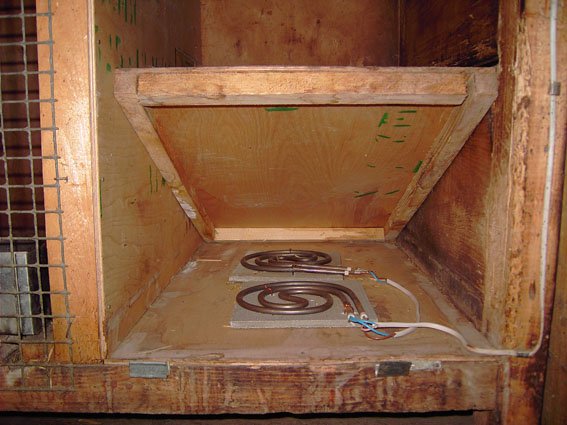

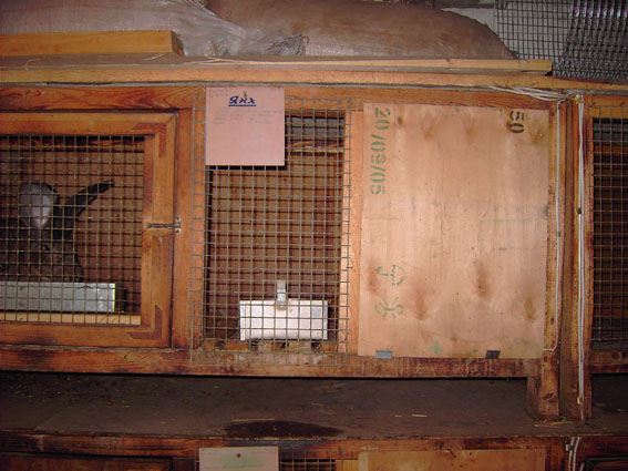

обогрев маточника от Александра Юхнова, за что ему большое спасибо:
Да ужжж....Спасибо, Слава.
У матросов есть вопросов?!

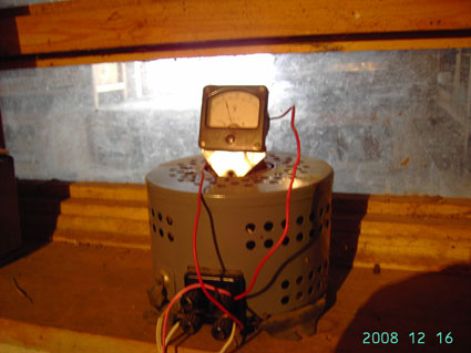

Есь вопросик. Александр. Что за ерунда на последнем фото? Я чесно, с электричеством на ВЫ. Все испытываю, методом тыка, так как в физике, в школе не силен был. И сколько Ватт потребляет ваш тен. Как и температуру нагревания, фанеры к примеру. Ожогов через фанеру уж точно не будет, что случается с эл. грелками.
Алик, на последнем фото регулятор напряжения, Александр Иванович пояснил, что ставит 12 вольт, когда по-холодней поднимает до 36 вольт, в итоге тэны работают на мощности в 10 раз(примерно) меньше номинальной, в результате чего они практически вечны, а вот сколько они жрут его мало интересует))) но думаю не много при таком напряжении, может электрики поправят?
Да, на последнем фото латр. Плавным движением руки я прибавляю или убавляю напряжение подаваемое на электроэлемент в зависимости от температуры за бортом. Чтобы снизить нагрузку на латр можно перед ним ставить любой понижающий трансформатор. Электросварку, например. На выходе с нее уже будет 58-60 вольт и далее латром убавляю до нужной температуры. Элементы от электроплитки по 1 кВт, латр 8-9 ампер.

Очень хорошие варианты. И с теплым полом, и с Латром ( ну нет в нем гальванической развязки). Дифавтомат или УЗО обязательно. В понедельник допишу.
