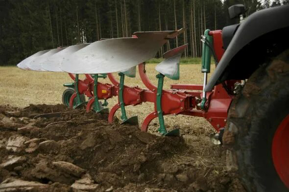

Какая то странная у вас целина. Сквозь траву голую землю видно. Дернины нет совсем. У нас бы куски дерна в 10 см толщины из пашни торчали.
Очень странная целина, нет остатков (старья) от прошлых лет. Я делаю в с\с противопожарные полосы и целина дается тяжело, обычно 4 передача при глубине не более 20см и не везде плугом вспашешь, есть такой участок около озера и там пырей растет, так там такой матрас старья и корней, 10 метро не пропашешь
Вообще думаю для целины надо какие то ножи делать впереди корпуса чтобы прорезали всю эту шнягу тогда пойдет веселее.
Судя по справочнику тракторов, у мтз-82 4 передача без редуктора выдает скорость 8,9 км/ч при отсутствии буксования, а 3 передача 7,25 км/ч. Вполне приличная скорость для вспашки. Почему нельзя включить 3 передачу? Или буксует сильно?
И рассуждая о сложности вспашки целины (там, где мощный дёрн) - забыли важный момент.
А отвалом какого типа, вы пашете целину?
Наверное, отвалом, который предназначен для культурных полей...
Поэтому, немудрено, что тяжело.
Обычные ПЛН-вские отвалы, работают, как бульдозер.
Они предназначены для лучшего крошения почвы (но там, где нет дёрна), а с дёрном, такой номер не прокатывает.
У меня полувинтовые отвалы.
А будь у меня отвалы такого типа, думаю, пахать целину, было бы ещё легче.

Кто вам такое сказал? Покажите такую технологию? Как вы пишите с преплужниками? Там минимальная глубина 22 см которая хоть как то перекрывает.
У меня тоже такие отвалы на оборотных плугах но на плн таких я не встречал и даже не видел чтоб продавали или где-то на видео даже кино хроники не видел.
