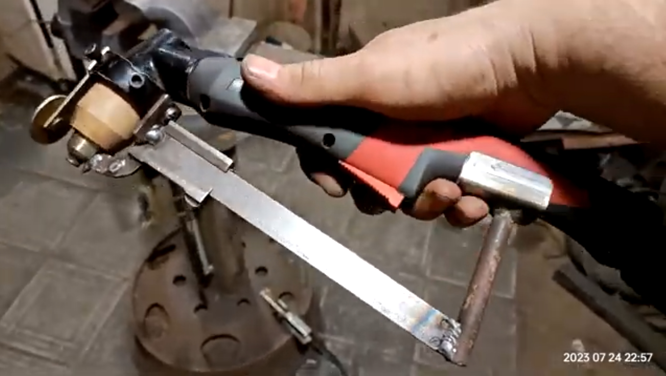

Просто у меня один циркуль. И он сделан под Р80. А когда надо что то круглое вырезать во дворе, Аирхольдом, чтоб не тащить весь трёхфазный плазморез, беру только плазмотрон с рукавом естественно. Подключаю к Аирхольду и режу.

Kostomar пишет:
а как пилотка на аирхольде организована?

Вчера пришли микросвёрла и продолжил эксперименты ))
Сделал что то вроде матрицы, центровочным сверлом просверлил отверстие, и проточил болт на конус, приблизительно как внутри сопла, дальше молотком.... после прошёл сверлом 0,7мм. Решил что лучше потоньше, а больше оно само станет laugh В результате 10 мм режет на токе 25А (по показометру). Пришёл к выводу что сопла больше 1 мм. не для моего плазмореза, хреново только что с мелким отверстием не продают.

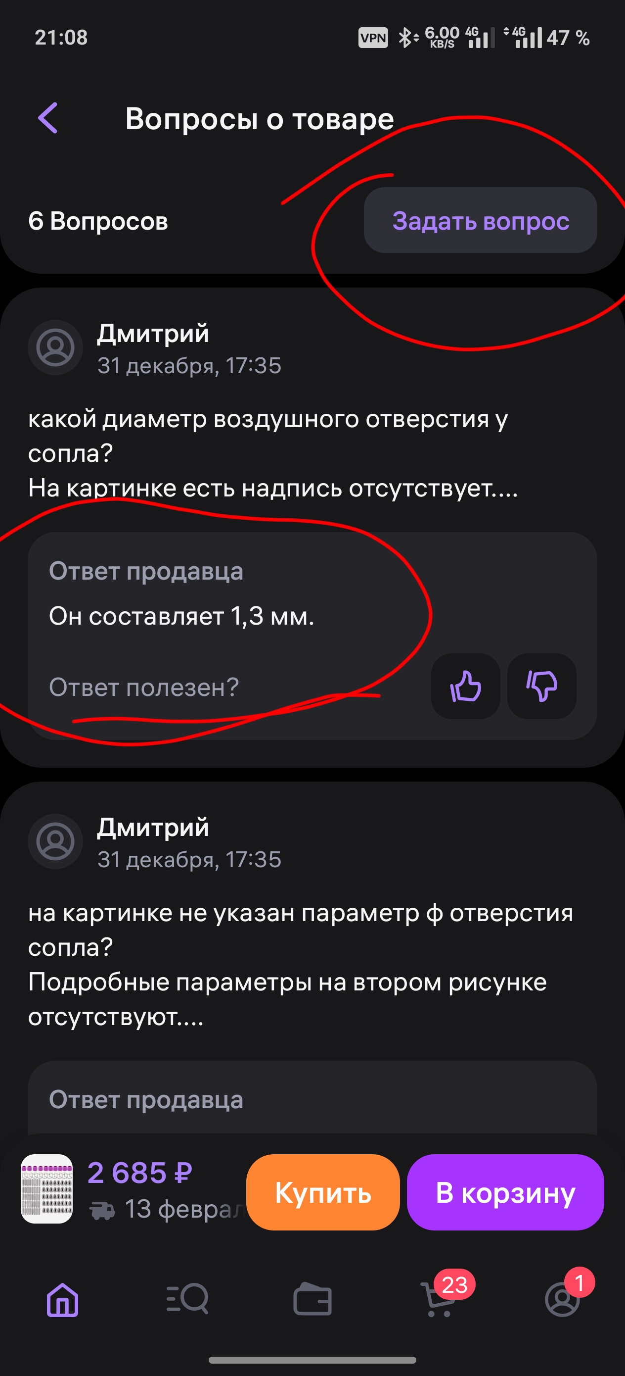

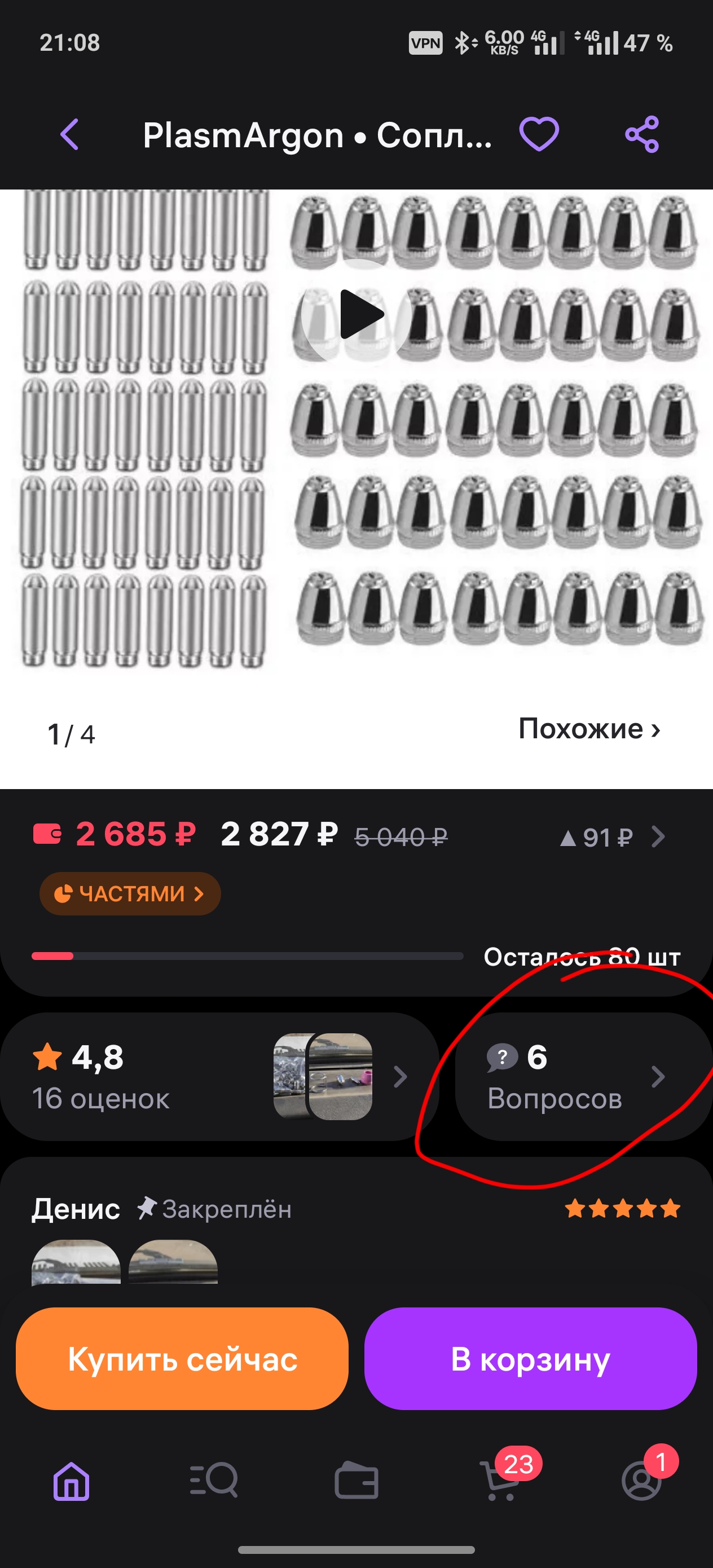

Kostomar пишет:
Там на 0.9мм
я на валберис нашел 1 мм пришли , но там только сопла......а там где комплектом нифига нет данных по диам. отверстия, и в коментах нет нифига,и по фоткам не понять.

Сантяй пишет:
дальше молотком....
чёт непойму процесс)))))))))
02.09.2010 - 05:16
: 15987
zwn_71 пишет:
Kostomar пишет:
Там на 0.9мм
Там в каждой карточке есть вопросы.
В мобильной версии можно задать вопрос. А может уже кто то его задавал и получил ответ.... С компа можно только читать.

Kostomar пишет:
есть вопросы.
во блин....я на это внимание не обратил, сейчас буду смотреть. посмотрел.......1.1 мм на наборе для р-60 (колпаки без проточки под ,,пружину,,), два набора по 1.3 мм и один набор на все вопросы о диам. отв. обещают уточнить)))
