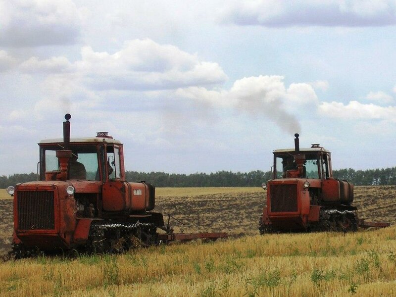

У меня два дт-175,чем помочь,перебирал кпп на двух дт-175с с переделкой в дт-175м, заказывал все шестерни на 1 и 2 передачу на заводе "Серп и Молот" Файлы: foto._17.jpg foto_3.jpg
На 175с шлици помельче, только в этом разница, что это даёт, в чем еще отличие между 175с и 175м? есть ли разница в бортовых по сравнению с ДТ-75? вместо КПП стоит Гидротрансформатор?
шлици поменьше у 175с и больше диаметре хвостовика,а
хвостовик меньшего диаметра у 175м,планитарки разные, бочки тоже, дает преимущество в тяге, разгружается гтрансформатор и мотор,повышается топливо экономичность, скорость с нагрузкой повышается,без нагрузки меньше.
В пахоте т-150к с ямз-236турбо,не догоняет...плуга 5 корпусные.
бортовые совершено отличаются от 75,все внутренности другого размера.
