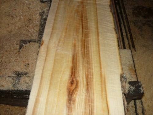

гдето за уралом
15.11.2010 - 18:04
: 33
45
10
до переточки после переточки
после нескольких разных заточек сделал вывод что волну бьет вот это место
зуб
