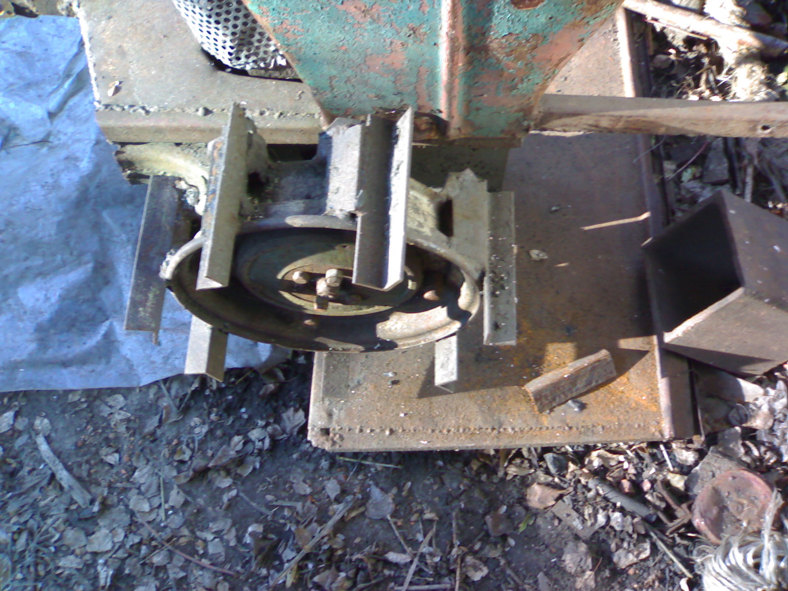

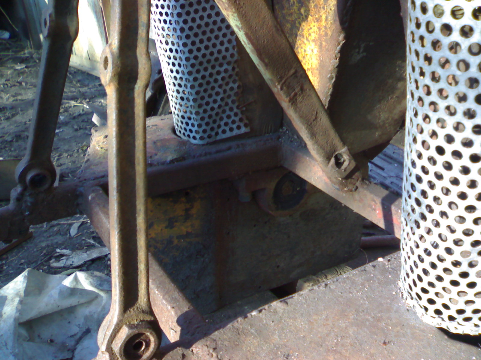

Привет, всем! Скидаю фотки свой картофелесажалки. Часть чертежей потом. Я доволен сажалкой. Сзади не надо ставить помощника, картофель не выпадает обратно в бункер. Испытывал на всех скоростях и нормально садит. Не то что заводская, там надо ездить на пониженной передаче и постоянно стоять сзади и наблюдать, что бы картошка не выпадала из чашечек. Нижняя звездочка на 18 зубьев. Верхняя не важно сколько - немножко по меньше должно быть или натяжной ролик можно поставить. На цепи на каждом 6-м звене стоят захватывающие кольца. А колесо и ступицу понятно откуда я взял - из ЗАЗа, ступицы вместе с рычагами вместе то же из ЗАЗа, лишнее обрезал. Кому не понятно спрашивай - напишу.

super
Навеска под весом сильно падает, видел как сажалка нехило опустилась, гледи так че нибудь и согнется , можно под это дело сделать такой клапан-замедлитель.
02.07.2011 - 17:49
: 599
beedmeister пишет:
super
Спасибо за подсказку, и за чертеж. может кому и пригодится, клапан у меня есть из эк, просто не успел поставить, не было времени, спешил копать картошку, а потом занялся плужком , так и лето прошло. Да там на видио я в конце сказал, что надо поставить клапан.
