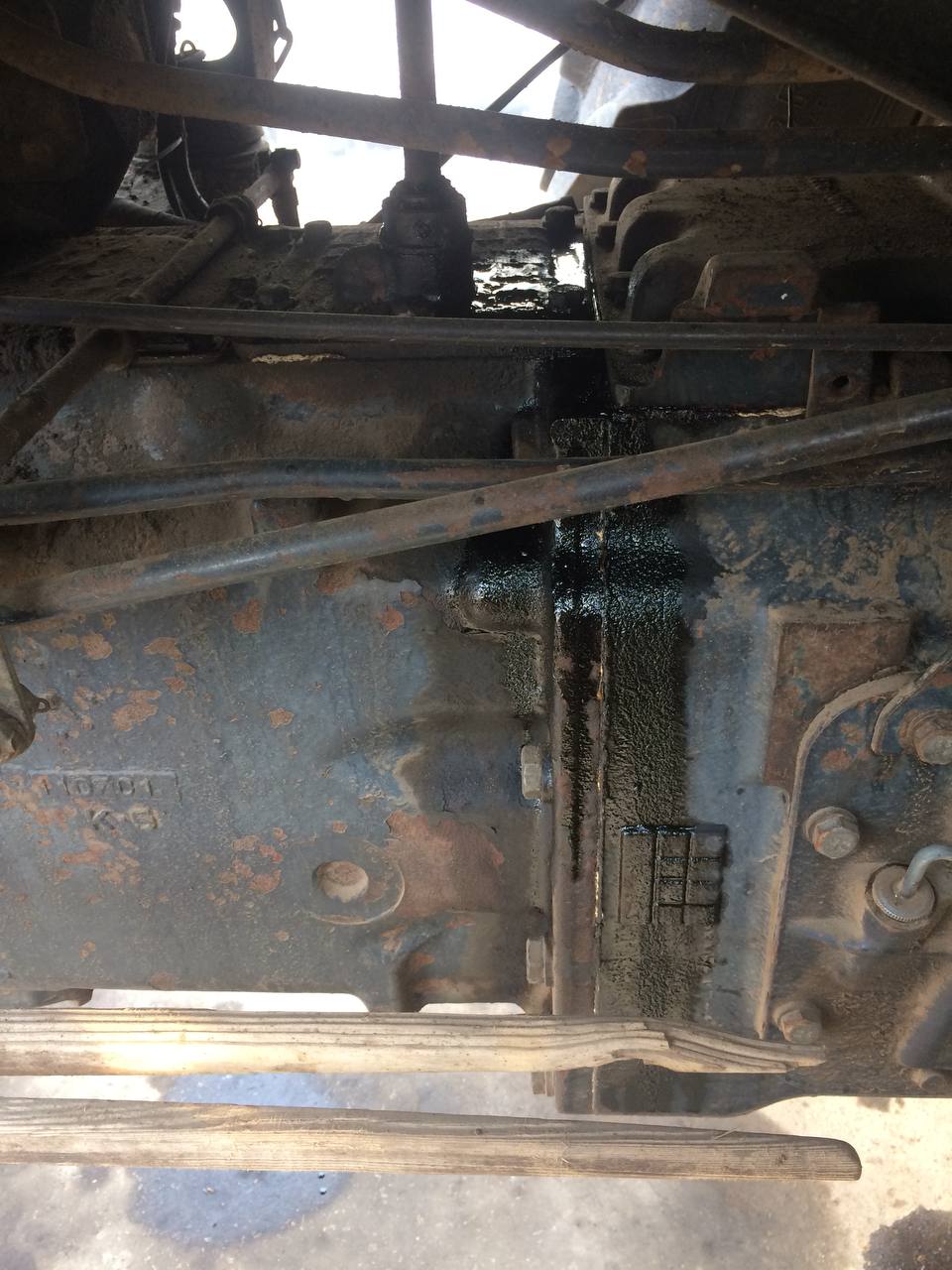

Устранил я течь через эту втулку, но теперь появилась течь сверху через вилку переключения транспортная-рабочая. Почему там такое давление что выдавливает нигрол через все щели?
: 23316
Давления в корпусе кпп быть как бы и не должно... Выйдет и здесь, и через рычаг кпп, и сзади на мосту сапун есть для этого. Проверьте исправность сапуна.
Юг
15.03.2016 - 00:10
: 568
Сапун в первую очередь проверил, чистый он. Уже думал здесь (в промежутке) сапун врезать...
: 23316
sheva70 пишет:
А какой смысл в нем тогда, если врезать...
Масла в кпп не сильно много случайно?
: 8009
sheva70 пишет:
Разобрать узел и поменять хотя бы резиновое кольцо. В идеале-восстановить изношенную посадку корпуса вилки в крышке. Тогда и масло гнать не будет.
Юг
15.03.2016 - 00:10
: 568
Уровень (нигрол)
колупатор пишет:
Настораживает, что только устранил течь через втулку, сразу же погнало через кольцо вилки dntknw
