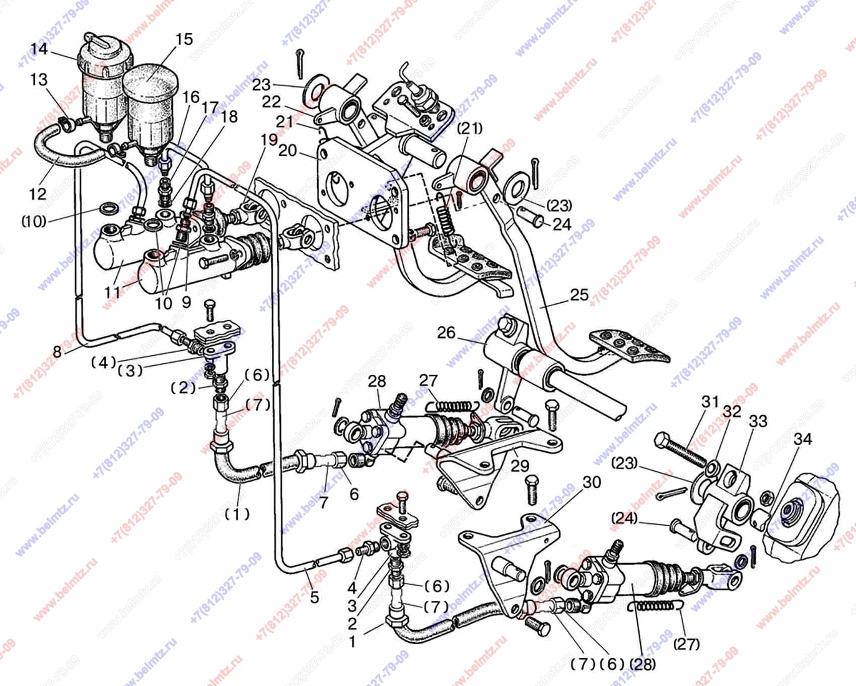

в мтз 922 нашел еще причину плохих тормозов - это тормозные шланги. у них слишком маленький диаметр штутцеров. поставил простые гидравлические с рулевой, ну и новые диски, тормозные механизмы. добавил пружины на гидроштоки (для быстрого возврата штока).
все очень работает. удачи.

а фото можно что за тормоза и как все стоит?

да тормоза обычные с мтз 82, только на мтз 922 три тормозных диска, все просто. ну и привод тормозов 922 жидкостный (что считаю лишним для этого трактора).

Дима590 пишет:
я не видел как там это сделано , сделай фото если не сложно. все нашел п

это оно. good
